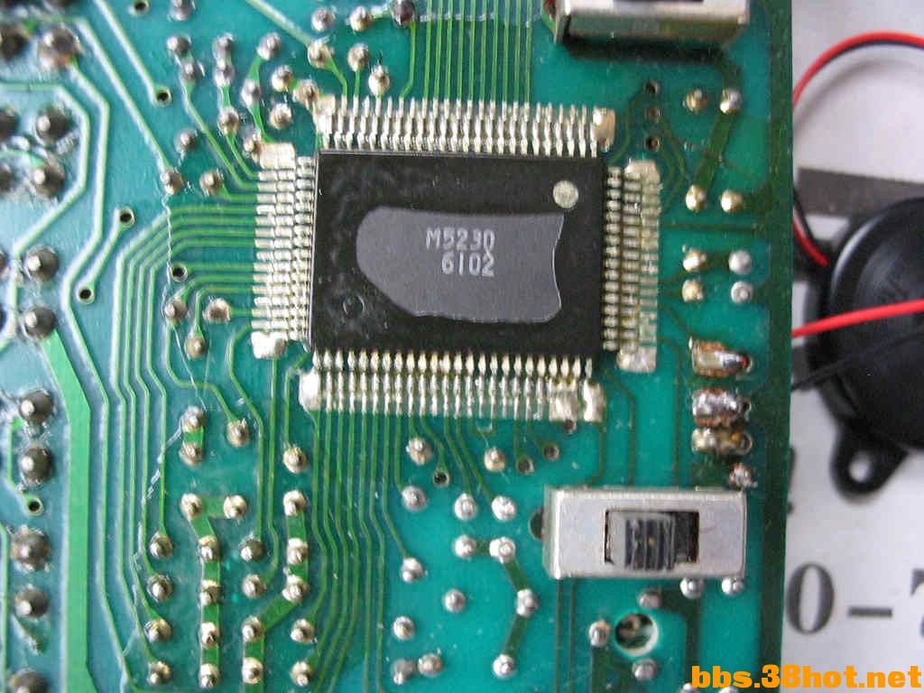

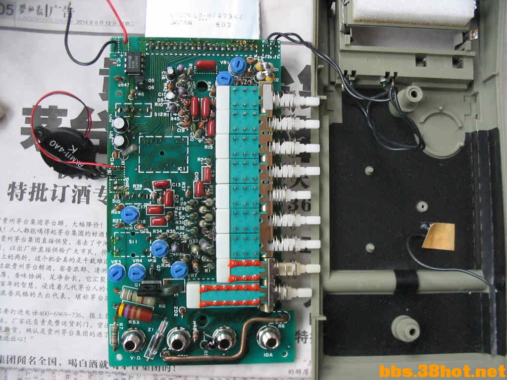

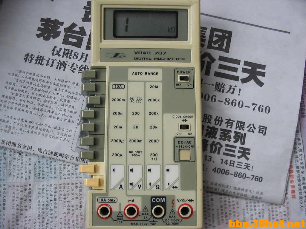

收了一台岩崎手持万用表VOAC 787,电压电流测量都正常,电阻测量没有反应(但是短路能够报警),芯片是M5230,不知道是什么原因? 万用表1.jpg

顺着COM和Ω端检查测量了,保护电路和电阻没有发现损坏

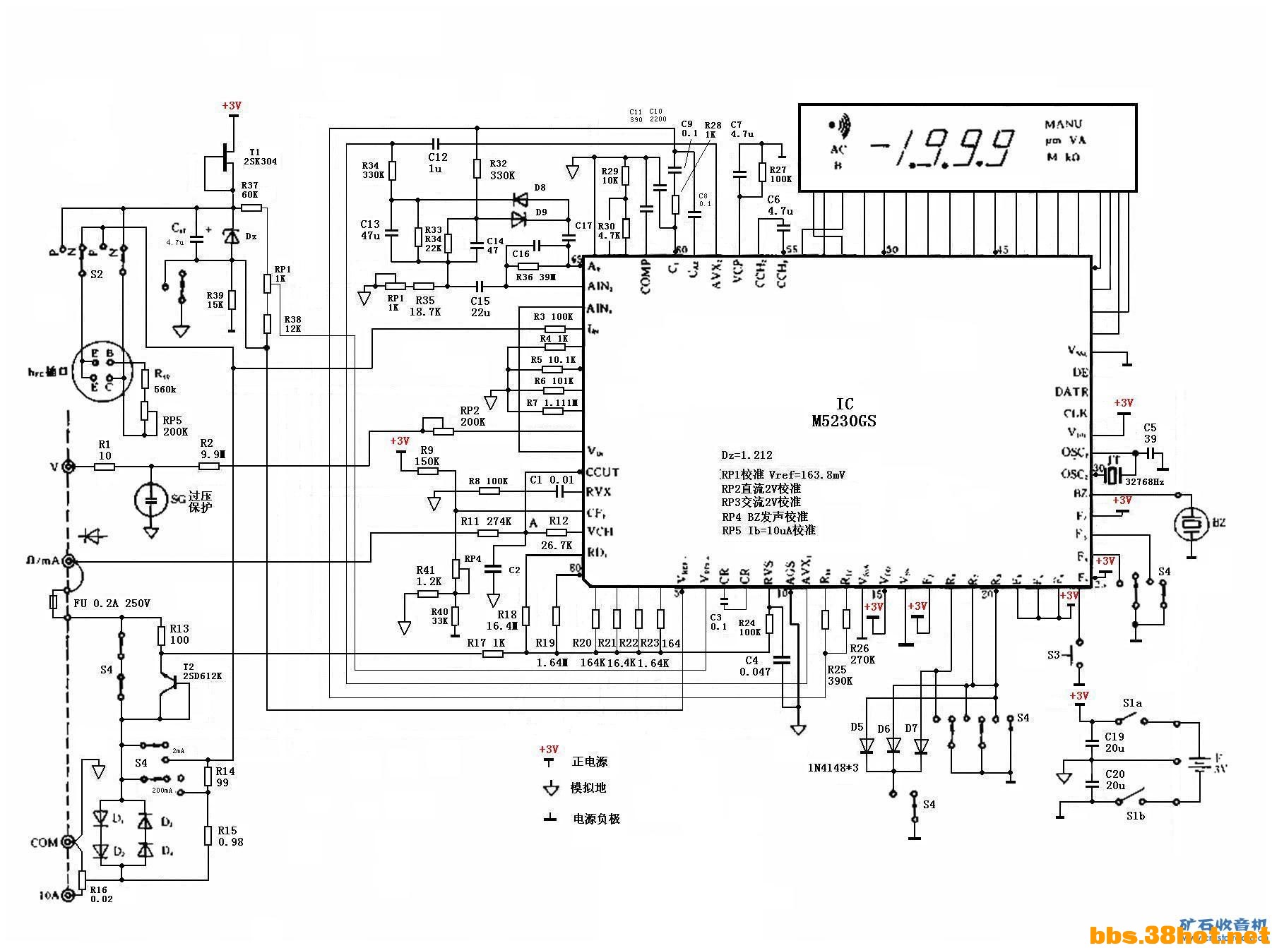

发表于 2016-3-6 14:27:57 | 显示全部楼层
发表于 2016-3-6 15:44:43 38hot手机频道 | 显示全部楼层
我发的DT-860万用表,就是用的这个主芯片。、
 楼主| 发表于 2016-3-6 16:11:55 | 显示全部楼层
谢谢发图!

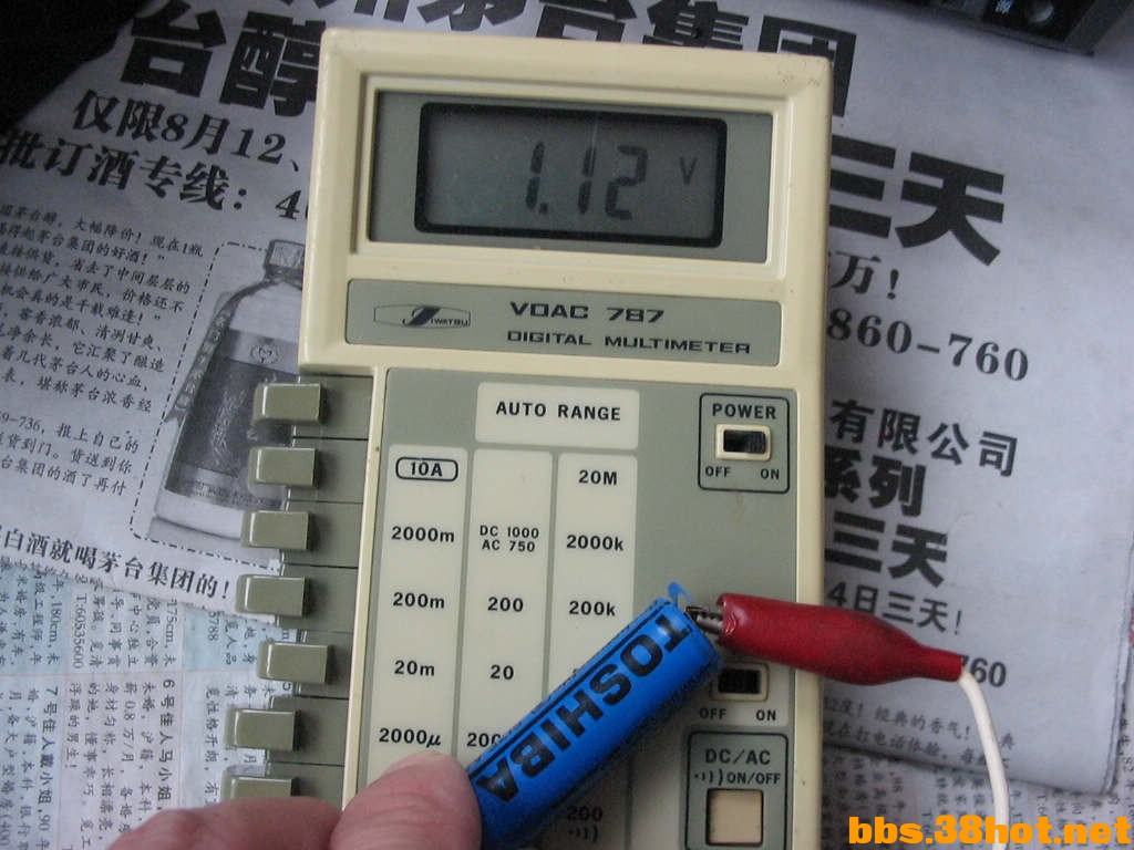

顺图从M5230第9(RVS)脚 到第75(CCUT)回路都正常,放着一个22Ω电阻就是没有反应,不过这时用另外万用表二极管挡黑表笔接地 红表笔碰M5230第5(Vref)脚时电阻显示1.2K。
