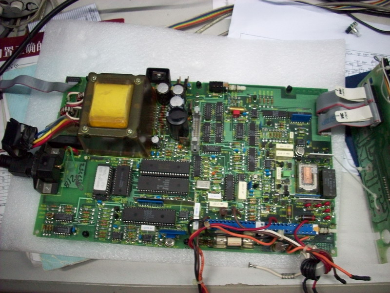

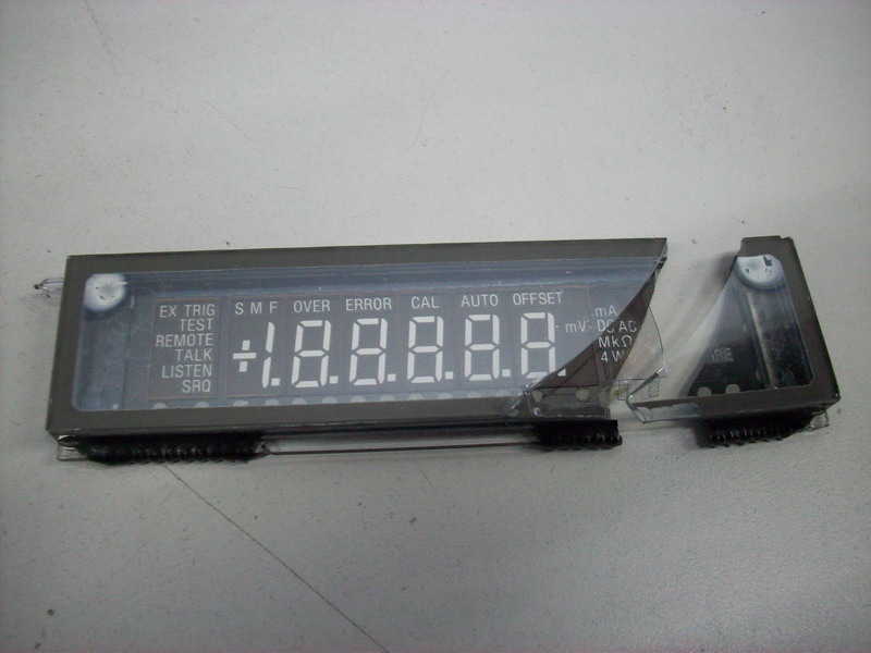

最近收了1部FLUKE 8840A  5 1/2 的台式表,开始以为,打理一下卫生就可以使用,哪知道里面的
VFD 显示模块坏了;这也宣告这部FLUKE 8840A 死亡,在我心中的这只凤凰早以逝去;
日本三叶的产品,怎么不经摔!(大部分洋垃圾 8840A的VFD 都是坏的)(这个东西在国内,很难找到,就是有也是天价,有人报价800元)

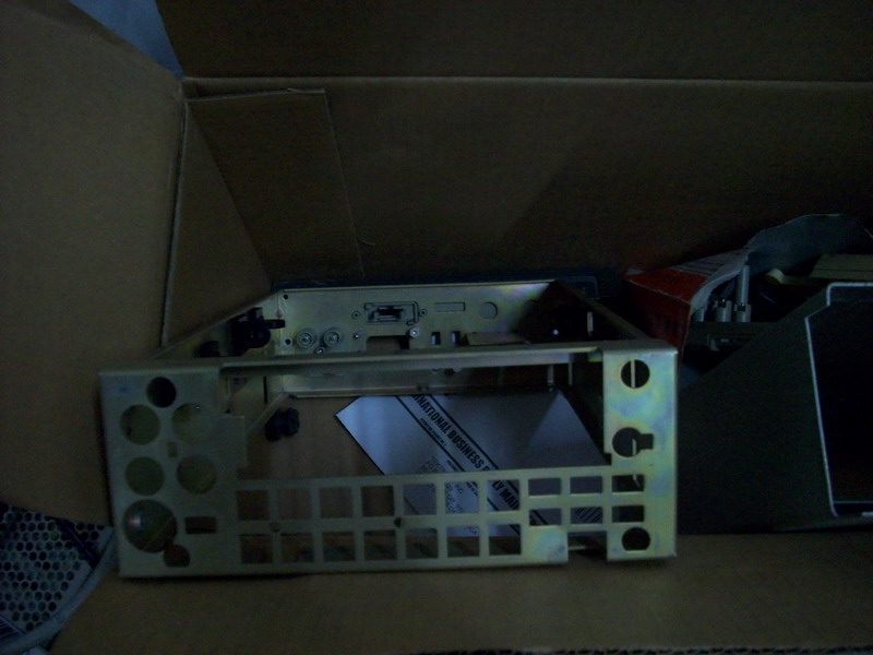

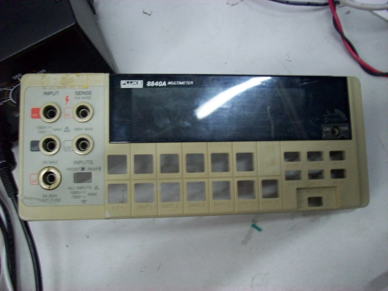

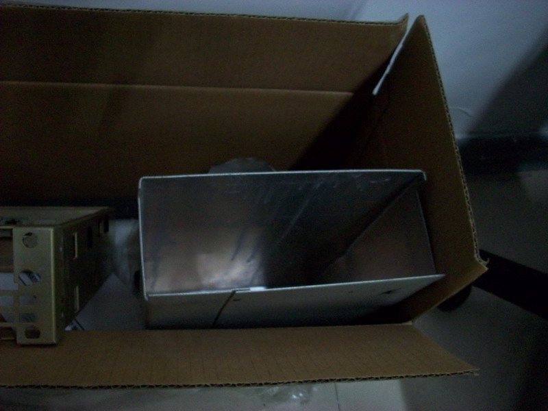

凤凰的骨架(美女合金结构)
凤凰的皮毛

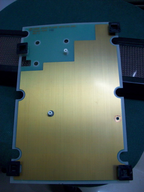

底部的屏蔽PCB,很薄的;

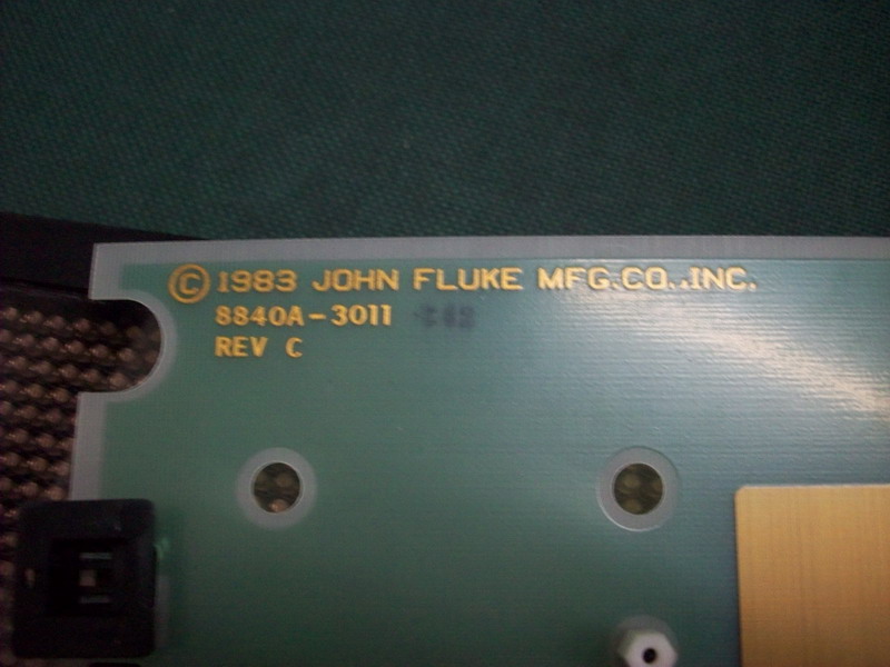

83年的时候,FLUKE 还叫 JOHN FLUKE 后来才改成FLUKE
所有的内脏,想想老美83年的时候,已经用到4层板来设计万用表了,而我们呢?

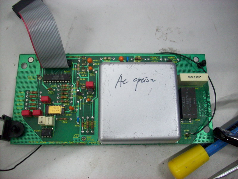

交流组件,FLUKE 8840A是作为选配件出售的,没有这个组件是
不能测试交流电压和交流电流的;

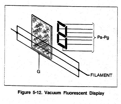

按下对应功能的按键时,面板会显示30
(你的VFD坏了,你怎么知道的呀??看维修服务手册呀,笨!)
面板,伤痕累累呀

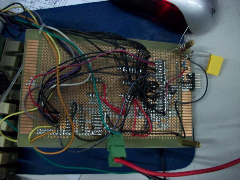

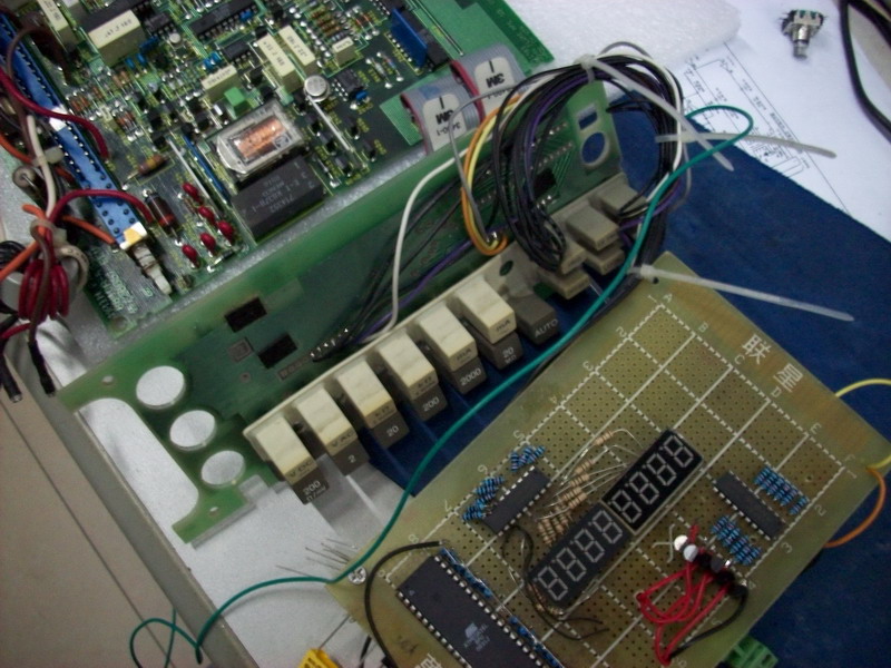

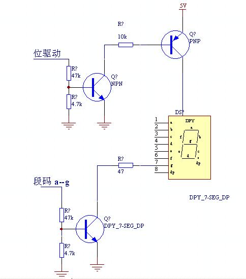

后来,无意中找到了8840A 服务手册;看了看显示部分,是动态扫描的电路;不过由于是基于VFD驱动;
电压是 30V,后来想出如果用LED数码管 代替VFD 测试也可可行的;
根据服务手册提供的时序图,当段码和位显示选择同时为 +30V 时,该位的数字就会亮;
所以把只要段码用三极管驱动就可以;位选择由于逻辑的关系,需要用2个三极管;

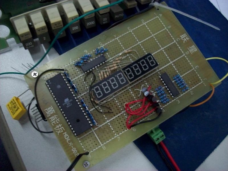

把6位的数码管亮起来,共花了18个三极管;和一堆的电阻;
上面的那个很多腿的IC是个MEGA16 干什么用的,下次再介绍,敬请留意下节的《凤凰涅磐 浴火重生 FLUKE 8840A (之二)》
背后惨不忍睹呀
经过一轮的奋斗,终于焊接完毕了;
准备点火 5...,4... 3... 2...1... 开电

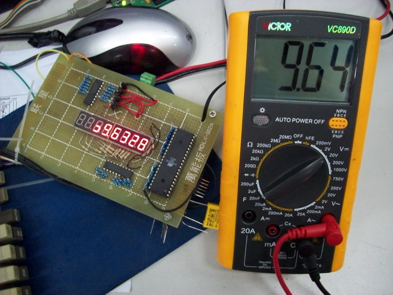

显示正常,表中显示的是9.6328V 同我的垃圾万用表好似有点误差,不知道是谁的准确(那个倒c 是符号为,我买的数码管显示不出来)
凤凰恢复了心脏的跳动;但是是否重生,路还长着了!
