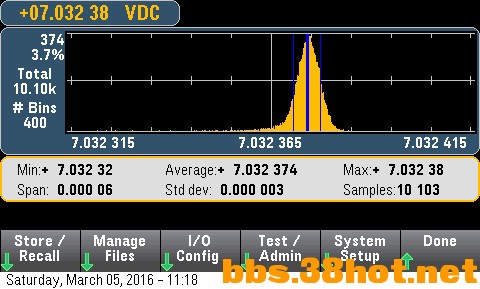

请问一下LM399H在这个范围算不算大?

不知电压表的积分时间(或采样率)是多少?
如果是10NPLC,那么这个噪声太大了。
发表于 2016-3-5 16:25:08 | 显示全部楼层
这是什么表测的?
 楼主| 发表于 2016-3-5 20:12:02 | 显示全部楼层
是10PLC测得,但是已经用电池供电了

如果直接测电池基本上不会跳,也就最后一位,偶尔会动一下
而且发现这个基准,偶尔会突然跳一下,还是说我测试的时候必须要要把基准做屏蔽?
因为感觉外围的电磁干扰也会影响这个,比如有个什么电器启动之类的

我这个测了差不多一个小时
从数据上看是7.032374V+-0.000009 置信度99.7%

短路输入端,测试零点噪声。
发表于 2016-3-5 20:44:46 | 显示全部楼层
如果你只查看总的标准差,那其实被丢弃了很多信息,这时候你无法区分哪些是偶发的外部干扰,哪些来自于LM399,哪些又来自于表本身。
如果你能将表的每一个读数记录下来,可以更方便的分析噪声,并解决它。
34461A在10V量程10NPLC时,其噪声至少可以达到0.2ppm~0.3ppm的水平,也就是2~3uV的标准差。

用电池测试并不是一个好想法,在这种精度要求下,电池简直可以当作温度传感器和压力传感器了。
