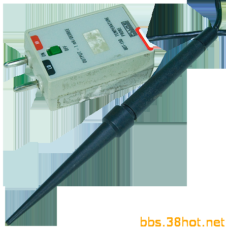

刚淘了一个,没有电池。请问哪位大侠知道用的是什么电池及电压,如有说明书更好
先谢谢啦
见图(借的图片)

9V 电池 拆开螺丝吧

打开看了,是两块电池串联的,每块有半个AA电池大小,如果单个9v,串联后要达18v,是不是搞了点

打开看了电路。其中有一个集成运放,型号LM4250,查资料得知供电电压为+-1v至+-18v。于是就从2v开始实验,2.4v就可工作,得出结论是用两节1.5v电池供电。但电池尺寸只有aa电池的一半,估计市场上很难买到。
