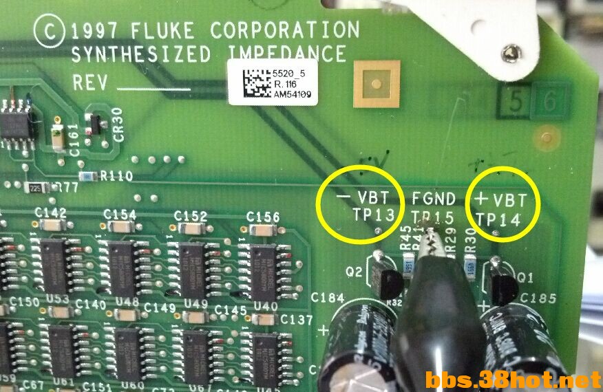

黄圈处的电压,TP13为-5V,TP14为+5V,对不对?

发表于 2016-3-5 09:46:21
现在为-5V 和 +3.74V,电阻输出正常(2线补偿不正常),人为改到+5V,输出依旧。

发表于 2016-3-5 10:18:34
查看一下这个倒测试端电源的电路看看芯片具体什么型号电压就知道了,应该是正负5V,但是+5V为什么是3.74V这个需要找一下原因

发表于 2016-3-5 14:16:49
明显,,,正5V部分有元件轻微短路漏电之类,,人为拉高,,这对于仪器而言 有时候是致命伤

发表于 2016-3-6 10:36:21
5520小电流输出最容易出问题,不知道楼主遇到什么问题了?
