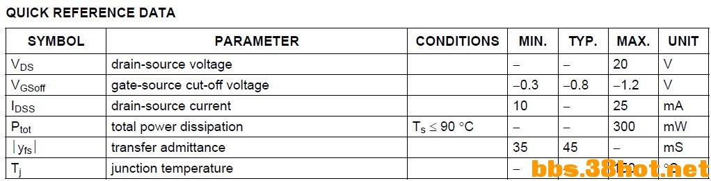

发表于 2016-3-3 22:24:09 | 显示全部楼层

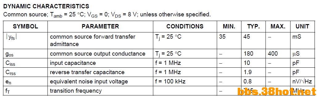

BF862是射频Jfet,使用他做输入FET的好处实在是太大了

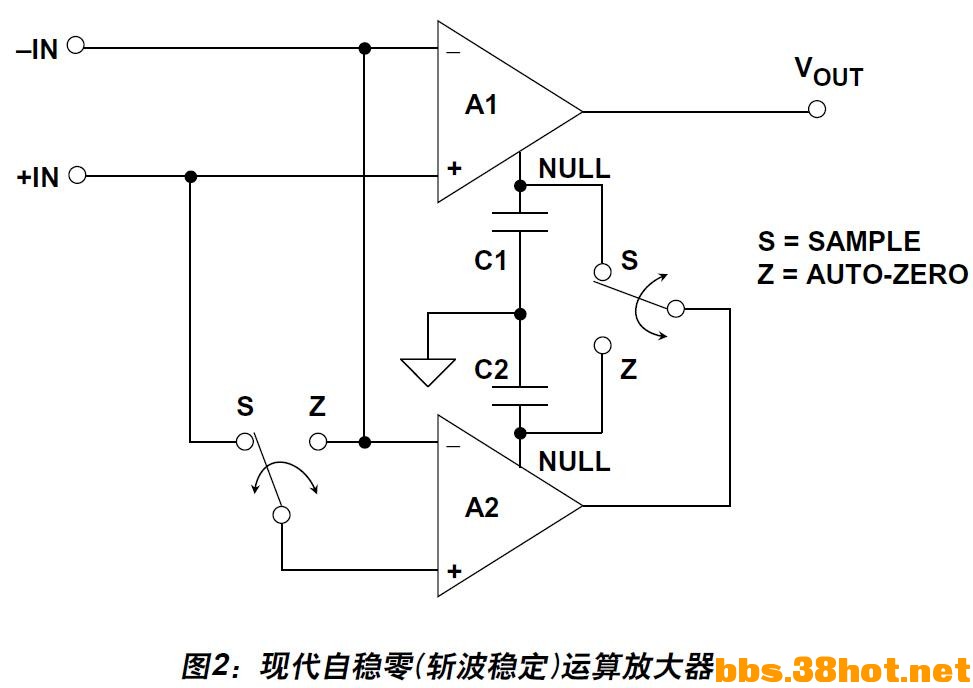

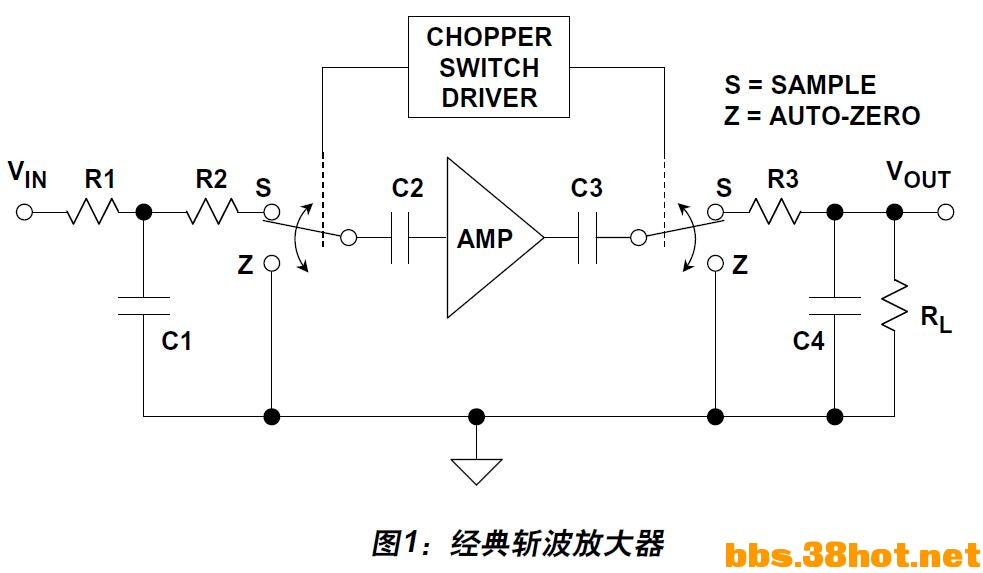

另外斩波放大器主要有两种,一种是真的去斩波,然后用某种开关来回切换输入和输出,结构如下:
还有一种里面是双放大器,其中一个主放大器是没有斩波的,可以是高频运放
斩波由第二运放实现,结构如下
这种斩波运放的相应频率由A1决定,信噪比也比经典斩波高
不过我看好像纳伏表却愿意用图一,不知道为啥

此外,BF862的确是物美价廉的好东西。几年前用东芝2sk170做的东西现在都用BF862了,很小的输入电容,相当高的跨导,所以噪声0.8nV/√Hz比2sk170还低,用途是车载调幅收音机,也没有人炒作。几个并联起来噪声水平就超过IF3601/3602了,输入电容还是远小于那两个怪物。IF3601/3602可以看做是很多JFET并联,噪声超低,不过输入电容也超大,速度很慢。
关于为什么前面提到的几个DIY的斩波稳零为什么只使用经典电路,我感觉是这几个DIY都是只关注了极低频的放大,现代电路对速度的改进对这个目的帮助不大,而且增加了DIY的复杂性,毕竟多一个运放。我把那个捷克人写的极低噪声放大器的文章贴上来给大家参考。

发表于 2016-3-4 10:28:44 | 显示全部楼层
BF862只能说是神器了,几毛钱+0.8nV+超低输入电容,黑科技的。以后必须买一盘回来

BF862噪声0.8nV/√Hz是100Khz时的指标,做低噪声放大器最关键的是DC-10Hz的噪声指标,所有到目前为止能找到的最好的管子仍然是IF3602

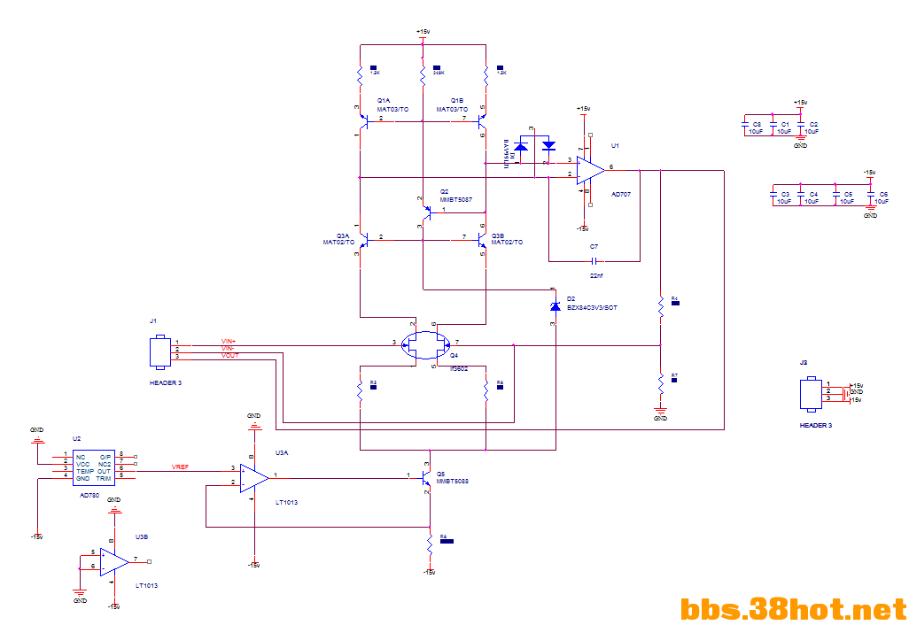

发表于 2016-3-4 11:34:32 | 显示全部楼层
贴张图来抛砖引玉。

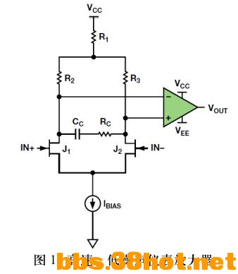

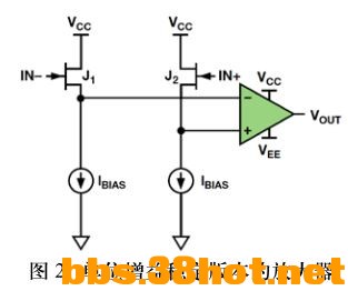

差分输入对噪声指标不利,扩大了√2倍,其实更适合我测量共模信号的需求。我试着给一个差分输入的SSM2019加了一个增益为1的BF862源极跟随器,增益设置还是使用SSM2019自身的Rg,也就是没有闭环反馈,能算差分放大器吗?结构如下图
源极跟随器输入差分放大器
源极跟随器输入差分放大器
发表于 2016-3-4 13:14:32 | 显示全部楼层
如果你这个INA放大器,那么确实属于差分放大器了
有两大问题是,
第一噪声完全没变好,只是阻抗变大了,其实这个优势并不好,因为低阻用BJT放大噪声可以很低的
第二是Offset一定在天上,温飘一定在天上

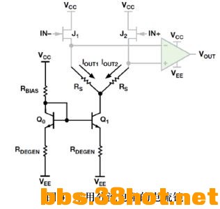

其实这几张图都来自Analog Devices公司的那篇“建立FETching分立式放大器的一些提示”,我贴在后面了。如果JFET输入作共源极放大有增益,后级运放的等效噪声就可以降低增益倍,所以不用选极低噪声运放。而用JFET作源极跟随器作缓冲输入的特点就是由于输入级没有增益,所以噪声除了输入JFET的,等效运算放大器的输入噪声完全没有衰减,所以不会好于运算放大器的噪声,但是简单稳定。我搭了一个100倍的放大,后级运放选的SSM2019是个超低噪声的音频差分输入放大器。其实电路基本上采用的是附件的图4,两个JFET通过电阻接入一个恒流源。
实作效果还不错,100块钱成本放大器噪声比几千块钱的SR560稍好。这篇文献中的其实针对你提到的问题采用了很多解决方案。我用图2是觉得这张图的架构容易理解,原理是一样的。我在电子学方面也是外行,工作需要才抓起来的。你这些问题都提到点子上了,论坛高手如云。

发表于 2016-3-4 14:12:32 | 显示全部楼层
bf862的主要问题是它并不是低频管,它只保证100KHz以上的噪音很低,在低频端可能会有很大的1/f噪音,跟产地有关。除非你每个都测试一下,保证低频噪音,但是他又是SOT32封装,大批测试比较麻烦。另外这种管子高频性能好,所以很容易出现高频自激。做自零斩波容易,保证精度可难了。别忘了纳伏表可是7位精度的。
发表于 2016-3-4 14:12:34 | 显示全部楼层
恩,我知道这个文章,以前看到过。也就是这篇文章使我怀疑起——那个电流镜的噪声
后来估算是电流噪声其实很大,因为这个电流转电压的增益非常高。
后续我就没法子继续了,因为无论怎么做,都是电流源与外围无法正确评估
