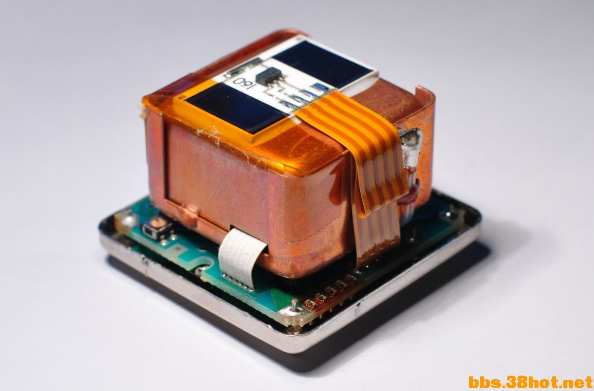

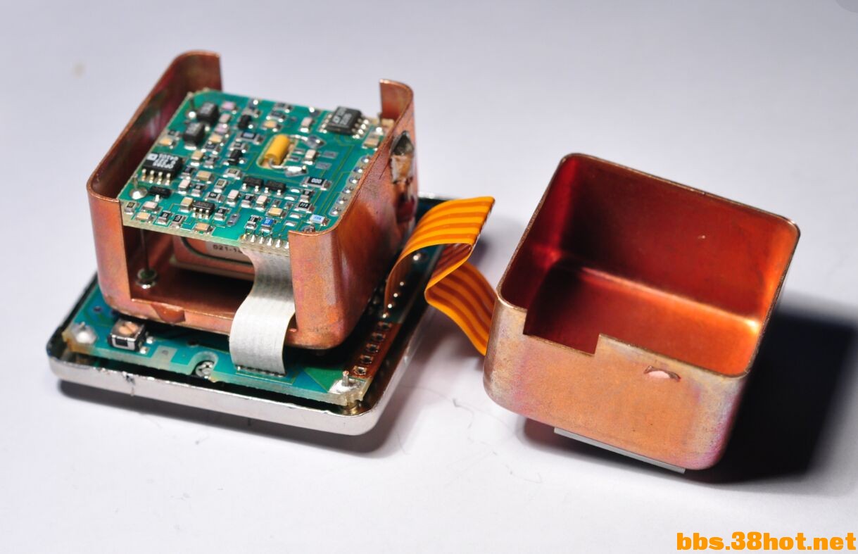

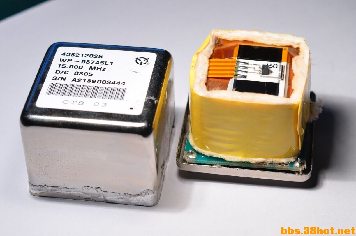

拆一枚恒温晶振 15MHz CTS WP-93745

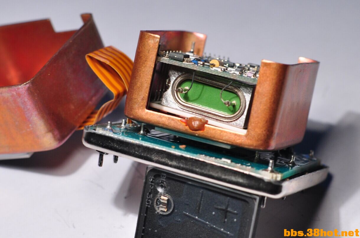

外表面的IC是测温的吧!
发表于 2016-3-2 09:23:10 38hot手机频道 | 显示全部楼层
像单炉恒温,采用5M晶体倍频出15M.
发表于 2016-3-2 09:24:31 38hot手机频道 | 显示全部楼层
带频率粗调、细调引脚,带使能输入。

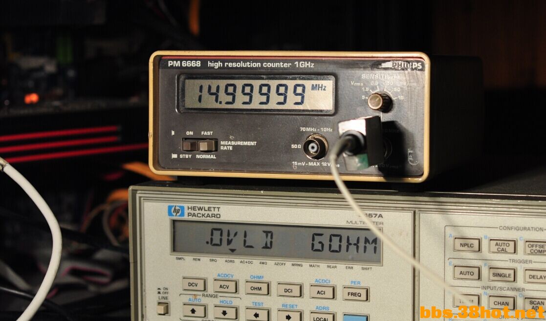

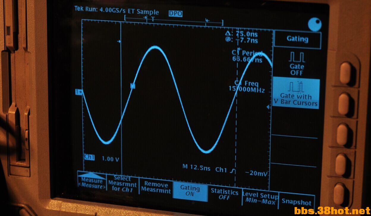

发表于 2016-3-2 14:44:43 | 显示全部楼层
有源还是无源。有源不是说应该是方波吗?
 楼主| 发表于 2016-3-2 18:11:27 | 显示全部楼层
vasto 发表于 2016-3-2 14:44
有源还是无源。有源不是说应该是方波吗?
皮尔斯振荡器如果输出不过比较器输出就是正弦波

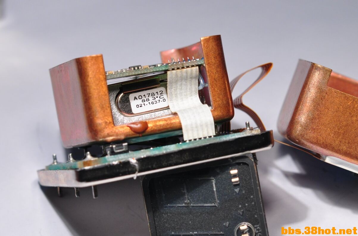

发表于 2016-3-2 23:57:57 | 显示全部楼层
这个恒温温度是多少呢
 楼主| 发表于 2016-3-3 06:10:52 | 显示全部楼层
test01 发表于 2016-3-2 23:57
这个恒温温度是多少呢
晶体上写了个88.3度。不知是不是

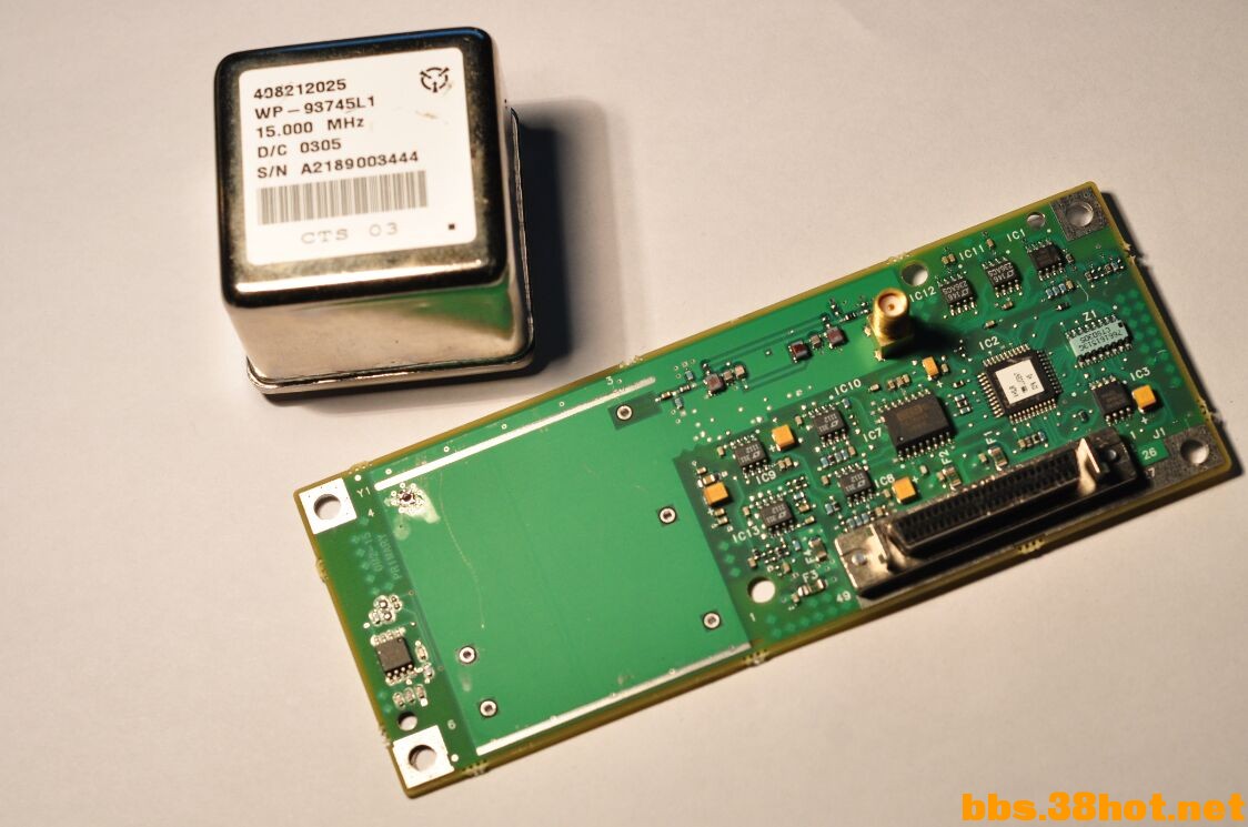

发表于 2016-3-22 21:43:32 | 显示全部楼层
楼主有资料吗? 手头有个这个型号的,但是不知道管脚定义
 楼主| 发表于 2016-3-23 10:02:29 | 显示全部楼层
木有资料。。淘宝有卖这个的,都写了定义了。你查查吧
