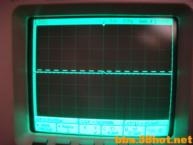

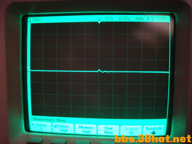

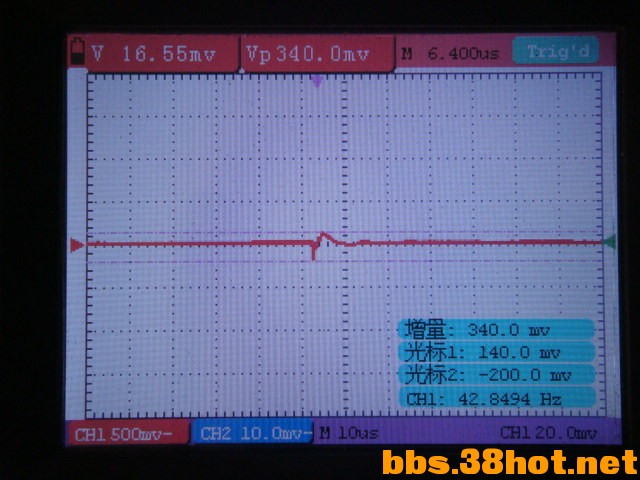

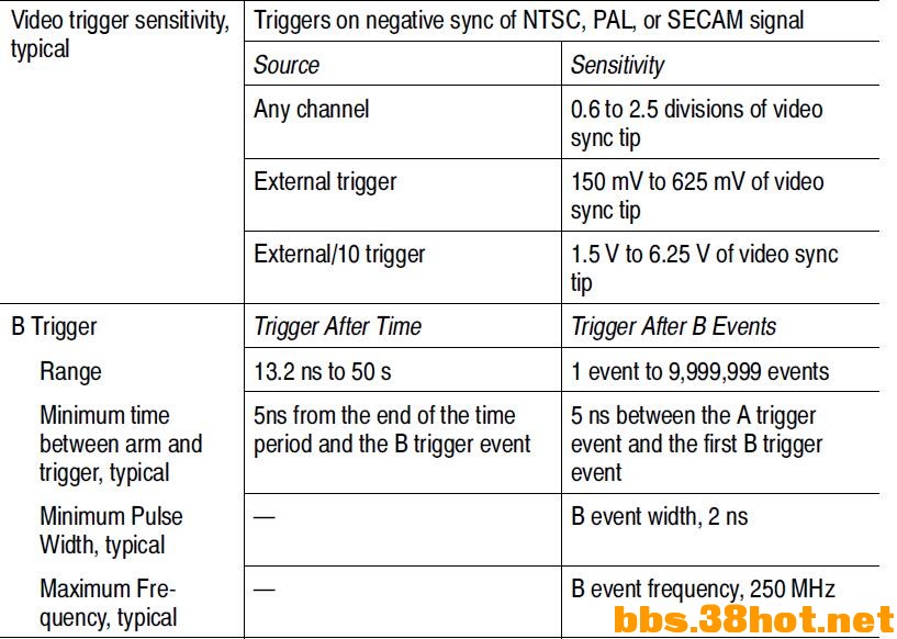

测试了一下HDS-3102M-N和54622A的触发灵敏度(一般表示为:几分之一格),固定电压档,输入能同步的最小幅度的信号,然后用光标测量幅值,
大家也可以测一下你手里的示波器。
HDS3102M-N:
340mv/500mv=0.68格≈2/3格
54622A:
43.8mv/200mv=0.22格≈1/5格
灵敏度

测量的时候不要按STOP键

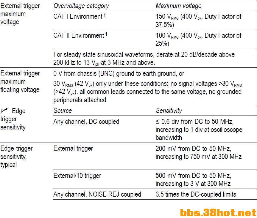

发表于 2016-3-1 18:33:41

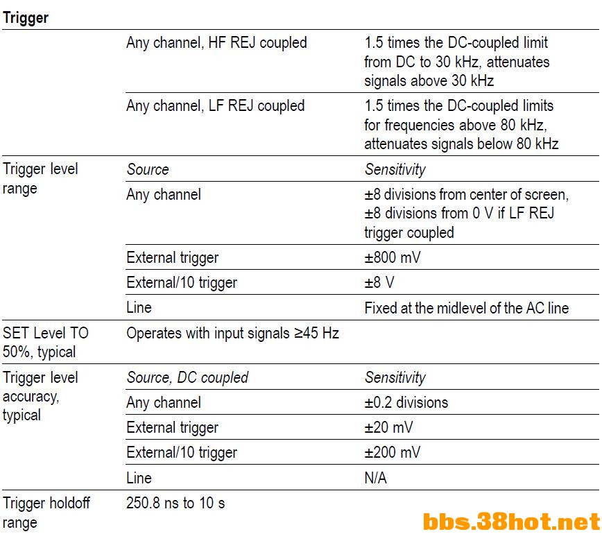

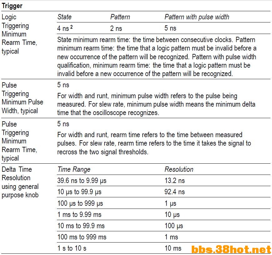

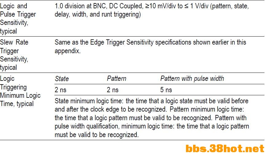

测试触发灵敏度,楼主需要把触发器带宽和耦合方式考虑进去。
下面是TDS3000的触发器指标,可以对比玩下。
