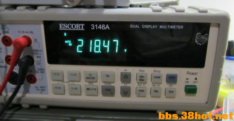

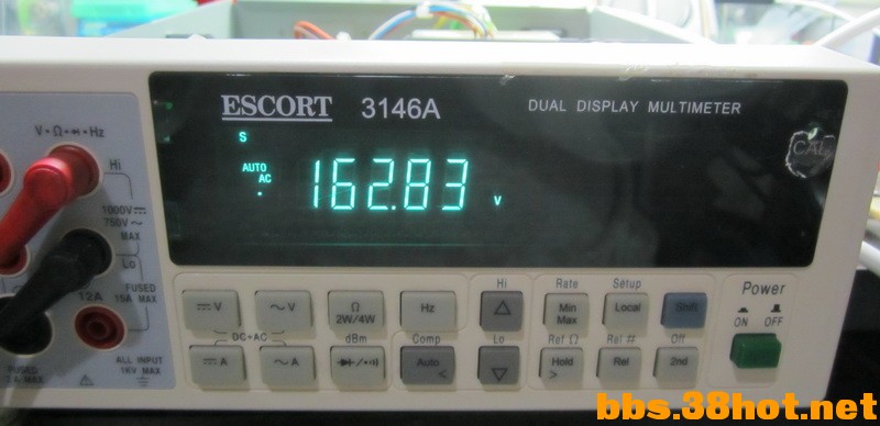

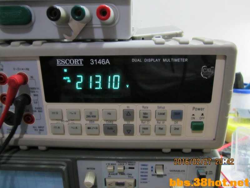

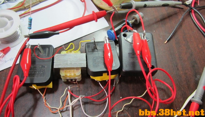

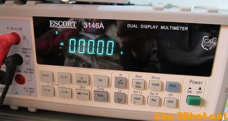

受坛子的影响,春节前入了台富贵3146a,自认是低烧五位版就够了。入手后正常使用月余,直流电压,电流都正常,电阻档正常。没用过交流电压档,一日突然有个奇怪的问题,交流电压档测量市电慢速档162伏,中速,高速正常。交流电压30多伏时三种速度都正常。经热情的高手3458A指点,分析认为是交流慢速750档的误差,手头没有交流750伏的标准电压源,怎么办?家里的电子垃圾中翻出4个四个充电器,拆开,整流滤波稳压一概拆除,所有变压器低压端并联,接交流11伏电源。高压端串联(有相位问题,一个一个试好)已有近900伏的高压了。简单的高压源有了,虽然受市电波动影响,但聊胜于无,先做实验吧。此时已不敢用数字表了,手头的福禄克12b,安捷伦1232a都是600伏,不冒险了。MF96VP大展神威,用56k多圈电位器接其中的一组变压器,调节至740伏。现在再将台表的交流中速最高档接入,调节至750伏。转入慢速交流电压档,牙签cal一下,再按rel键,再cal一下。貌似ok了,再测市电189伏,好像进入困局了。再读帖子

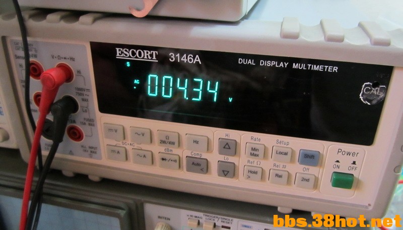

wenhangyu有提到十分之一的斜率问题,怎么办?十分之一是多少。与3458a通话分析建议133.33伏,好吧,133.33伏电压伺候,cal,按local键,再测市电240伏,试验方向是对的,反复观察按local键的瞬间显示120伏左右,分析原理应该是将此时的电压标定为120.00(也有可能是199.99),再次用750伏和120伏标定满度和十分之一,结果不错市电相差8伏,但120伏一下误差很大5-6伏,表笔短路有5.6伏底数。试验其他方法也消不掉。观察交流电压中速,快速底数为零。又入死胡同。
怎么办,此时已没有可以经验借鉴的,从原理分析可知最高点ok,十分之一点ok,零点不在零点,结果是低端误差极大,150伏以上趋于正常。思索中……孩子的课程刚好讲线段,射线。突然念头一闪,有了。
先将最高点拉回来到零点,压低零点,再拉高,零点不就到零点了吗。
说干就干,步骤如下:表笔短路rel。结果是无输入时的底数750伏,无视。再输入750电压,此时机器显示-,无视,cal,rel,cal。高点确认,再将120伏确认校正,好了交流750档底数一串零,10伏,30伏,220伏,都满意,以后有高精度的交流电压源再精校吧。收工,再次感谢3458A的热心支持。

     3146表也放着吃灰尘很久了,昨天也试了一下,交流档校准很麻烦,得十分之一(低点)和满度(高点)两个点来回校好几次才行,如果前面跑得比较多,或者校错了的话,第一次只能校回来一部分。校完低点,高点又不准了,校完高点,低点又不准了,再来一次的话,都会向理想值更靠近一些,得来来回回数次才能满意这两个校准点。
    而校完,在CAL状态下的底数如果为负数(例如-100字),则退出CAL后,就有约100字的死区,都显示为0;CAL状态下的底数如果为正数(例如+100字),则退出CAL后,就有100个字的底数,测量值会叠加上去。不管死区还是底数直至校准低点附近则会回到正确的值(也不敢保证就是正确值,毕竟没有合格的校准源,只是对照34401的交流档)。
