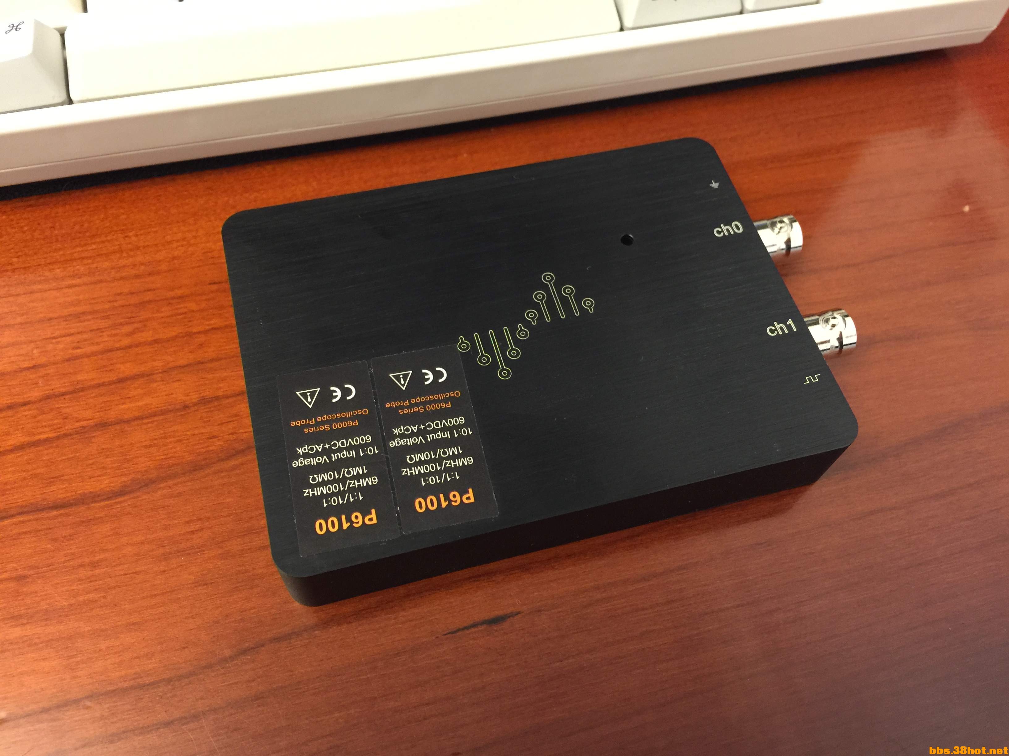

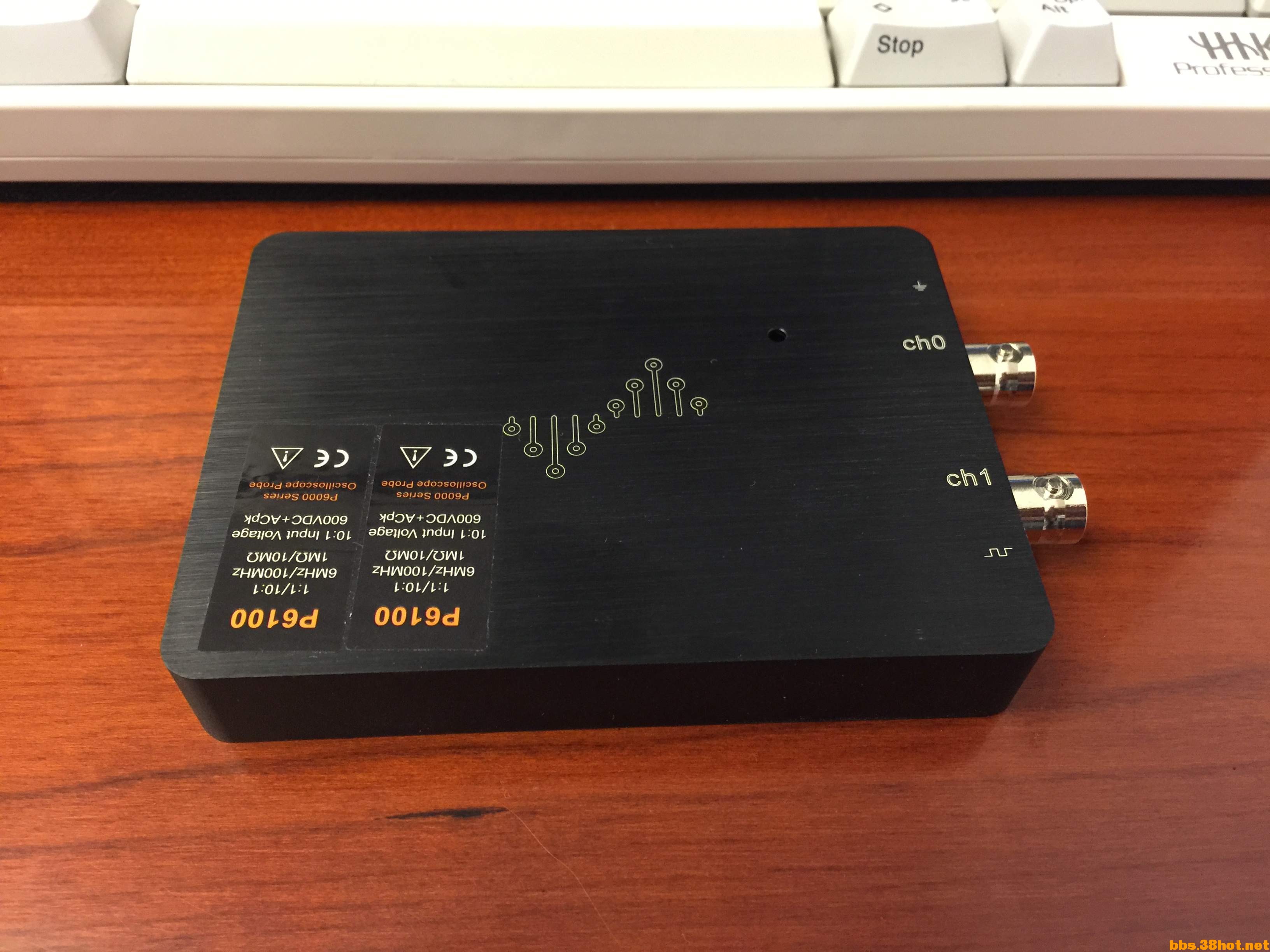

包装简单,年前就让我扔了:
上面两个P6100的贴纸是探头上的,已经开胶了,让我从探头上撕下来贴到示波器壳子上。

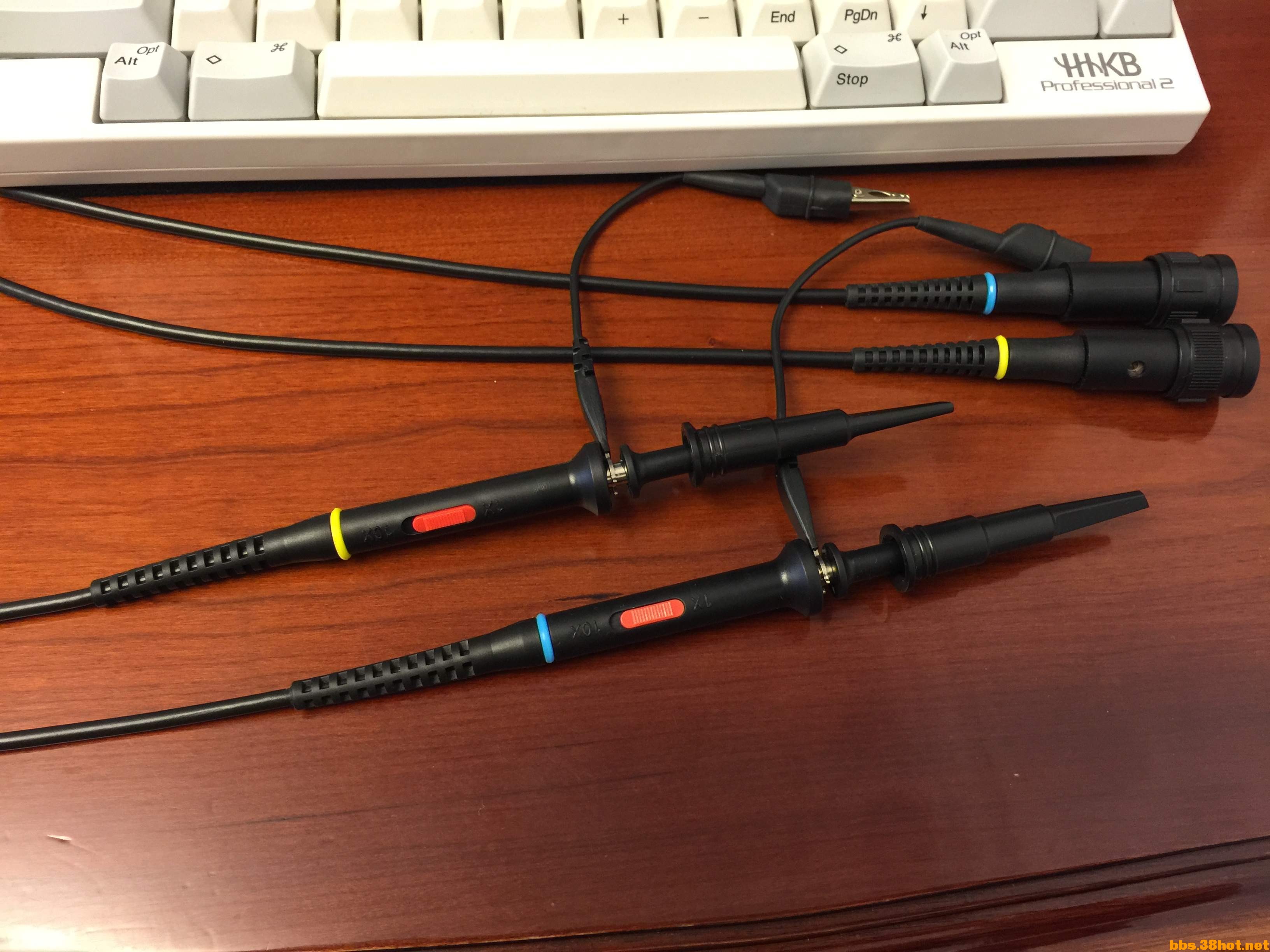

探头质量一般,毕竟整套示波器还没泰克或者安捷伦的探头贵。

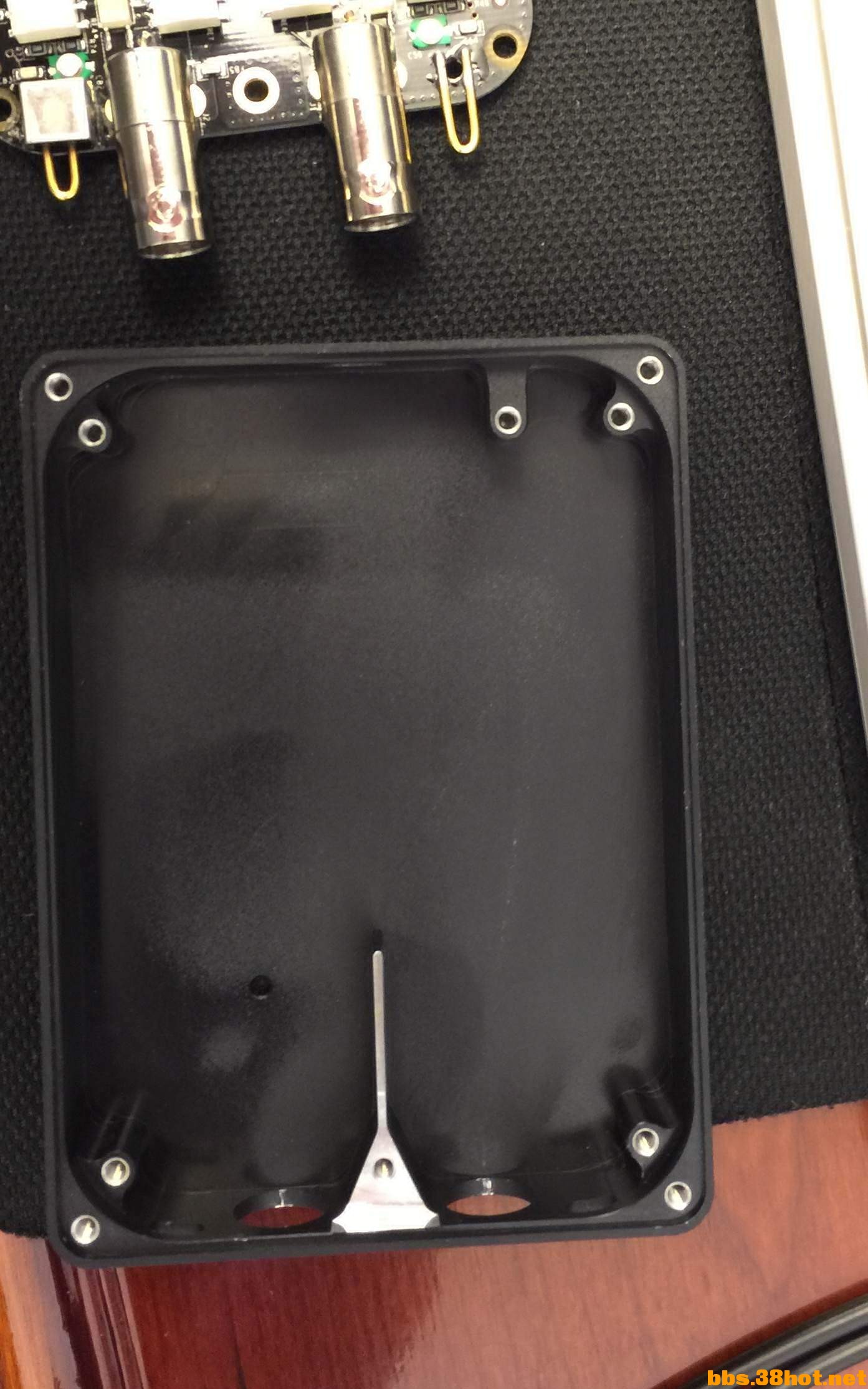

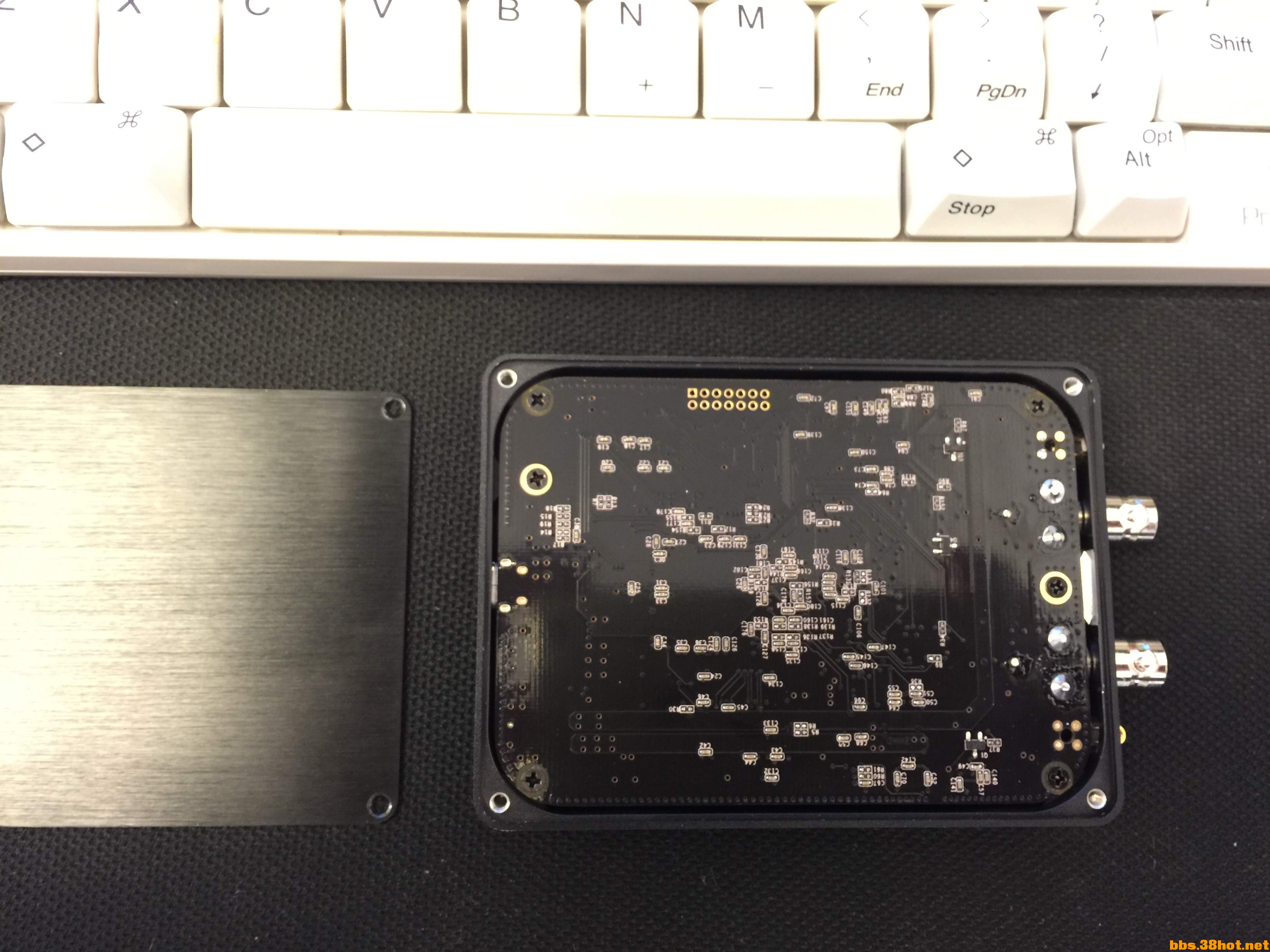

拆了给大家看看:
手机像素太渣,大家凑合着看吧:
CNC的铝壳,质量还行,就是边缘稍微糙了一点,不过考虑到价格,也就不过分细究了。

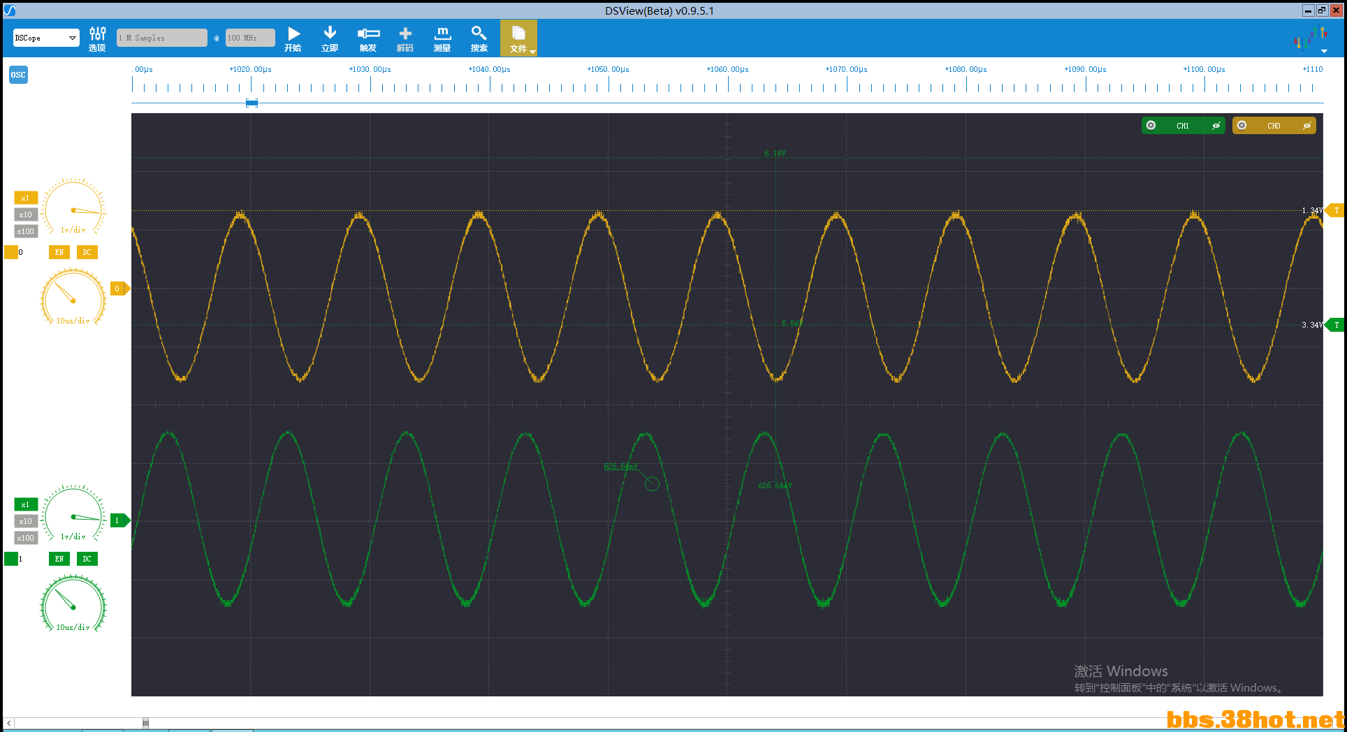

最后再上一张示波器上位机软件的截图:

很明显是抄国外的
 楼主| 发表于 2016-2-28 15:29:07 | 显示全部楼层
软件好像就是开源的吧。
发表于 2016-2-28 15:47:28 | 显示全部楼层
用的什么软件
 楼主| 发表于 2016-2-28 15:55:43 | 显示全部楼层
不知道,从买示波器的网站上下载的,官网原话:感谢以下这些开源代码库的作者们:glib/libusb/libzip/boost/python/sigork。没有这些开源软件的贡献,自然不会有DSView。
