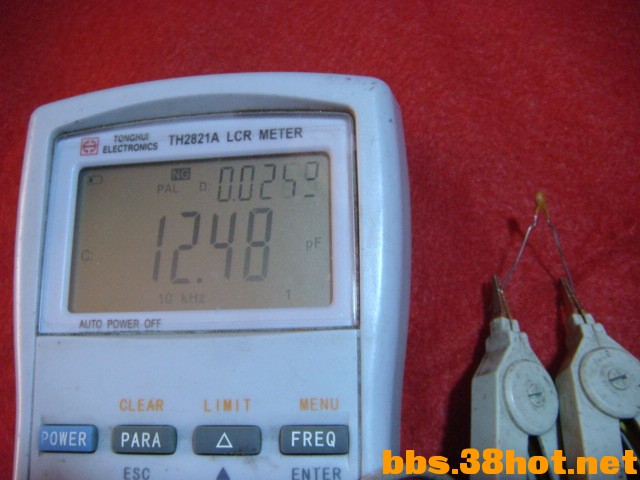

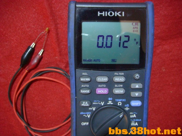

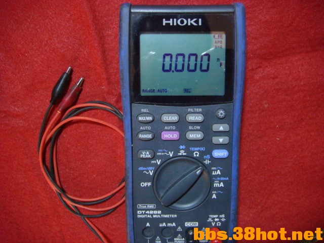

福禄克287的电容档,在表笔开路的时候,底数跳动很厉害,REL功能基本上是废的。相比187就稳定的多,归零后只要表笔不大幅度移动,0值还是比较稳定的,测个10pF的电容也不在话下。287是187的升级版,这方面怎么反而变差了呢?还是说我没掌握使用诀窍呢?坛里有人试过用287测小电容没?
以下是187电容档归零后,以及测试10pF电容的照片。

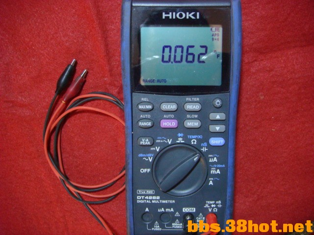

发表于 2016-3-1 10:31:41 | 显示全部楼层
测10P小电容,187和4282作为一般定性判断都是可以的,

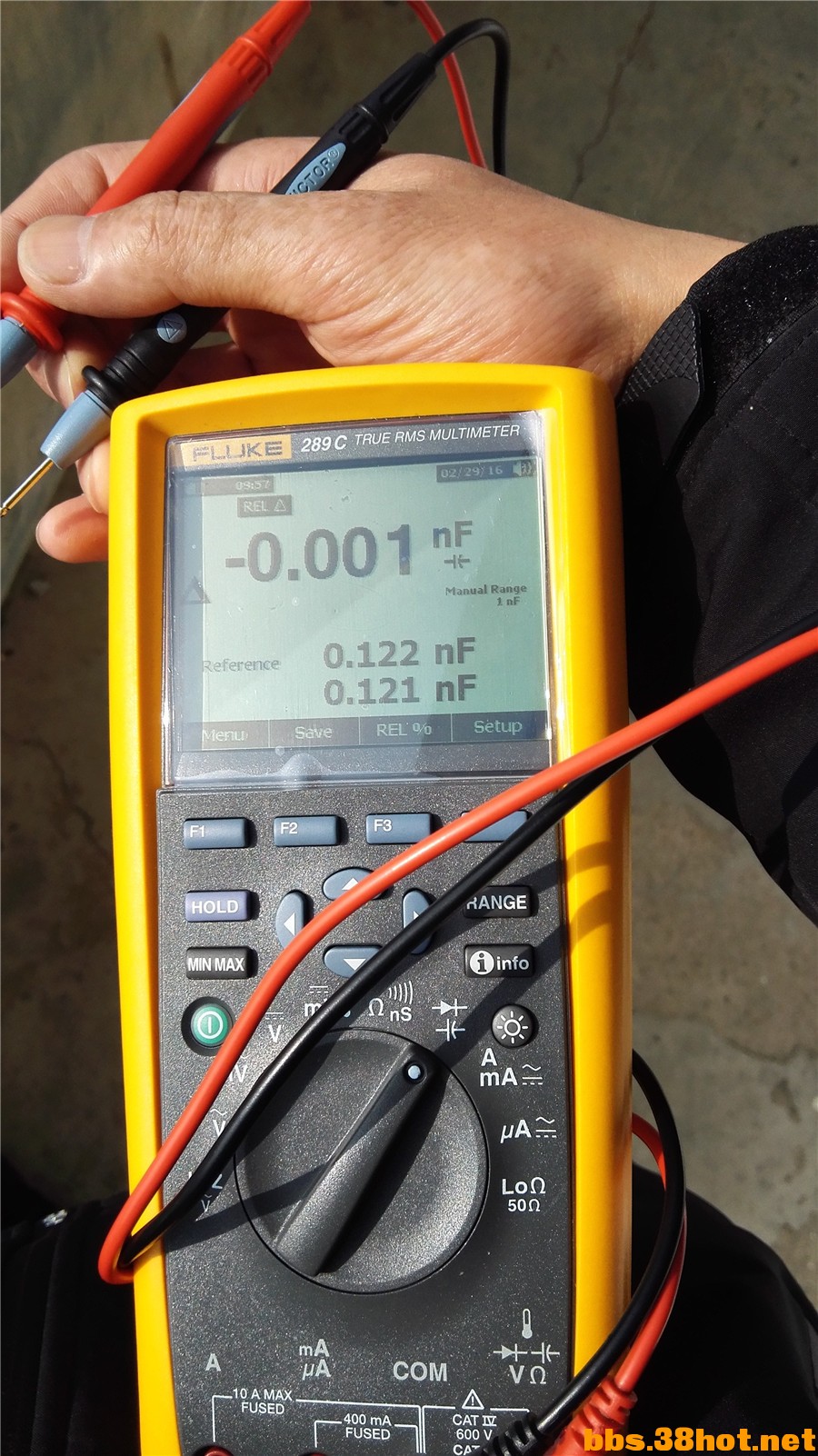

特试了一块289,一样的。正常。
 楼主| 发表于 2016-3-1 14:44:02 | 显示全部楼层
测量校准 发表于 2016-3-1 14:30
特试了一块289,一样的。正常。
也是数值跳动,打开REL没法归零是吧?

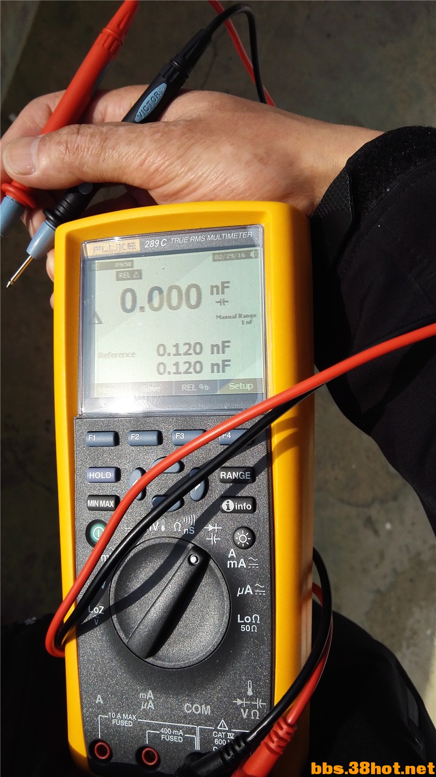

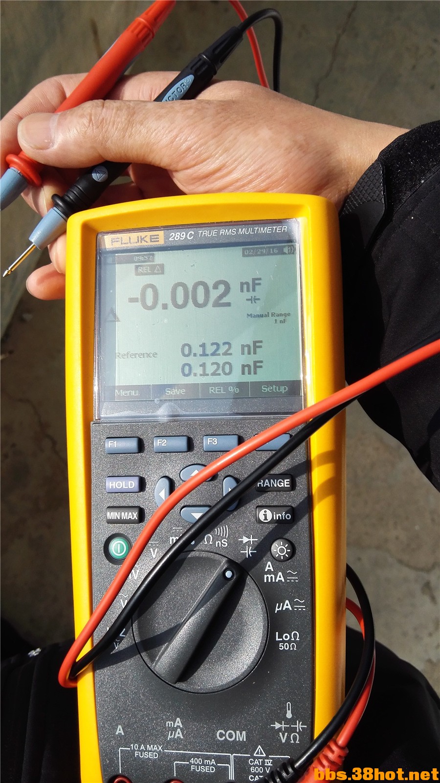

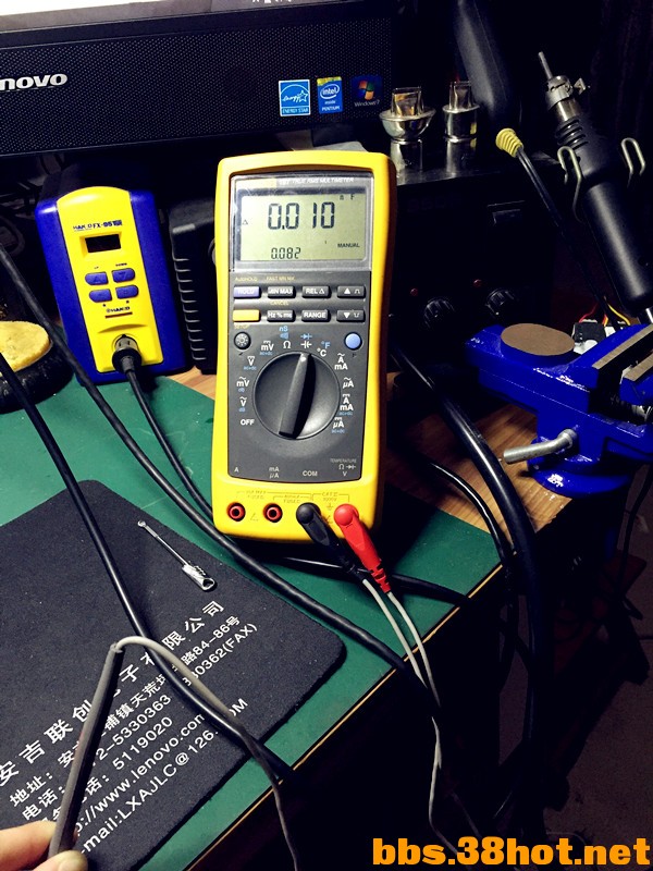

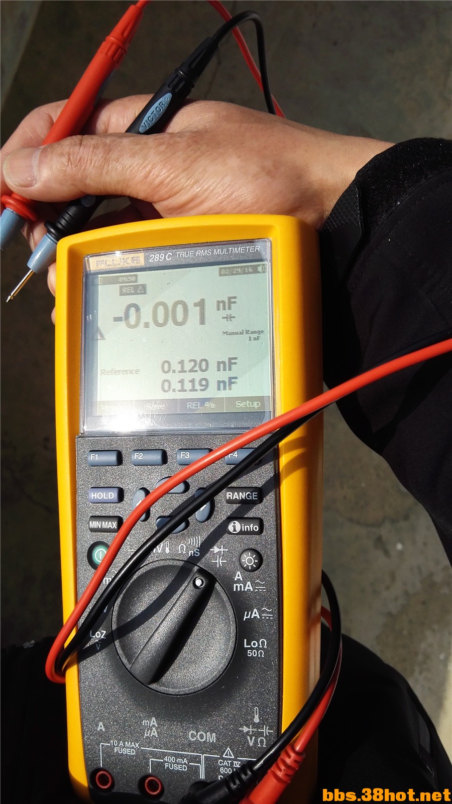

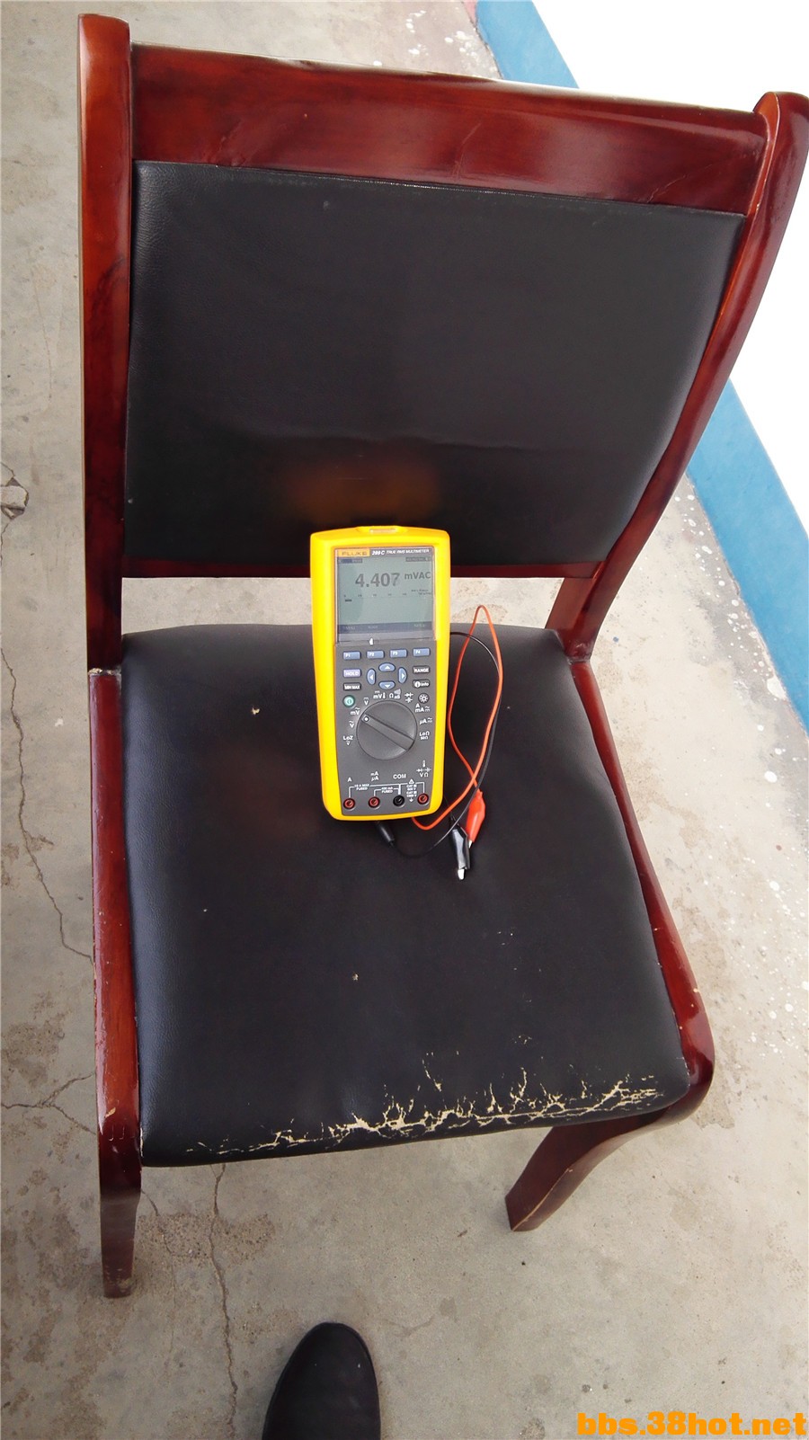

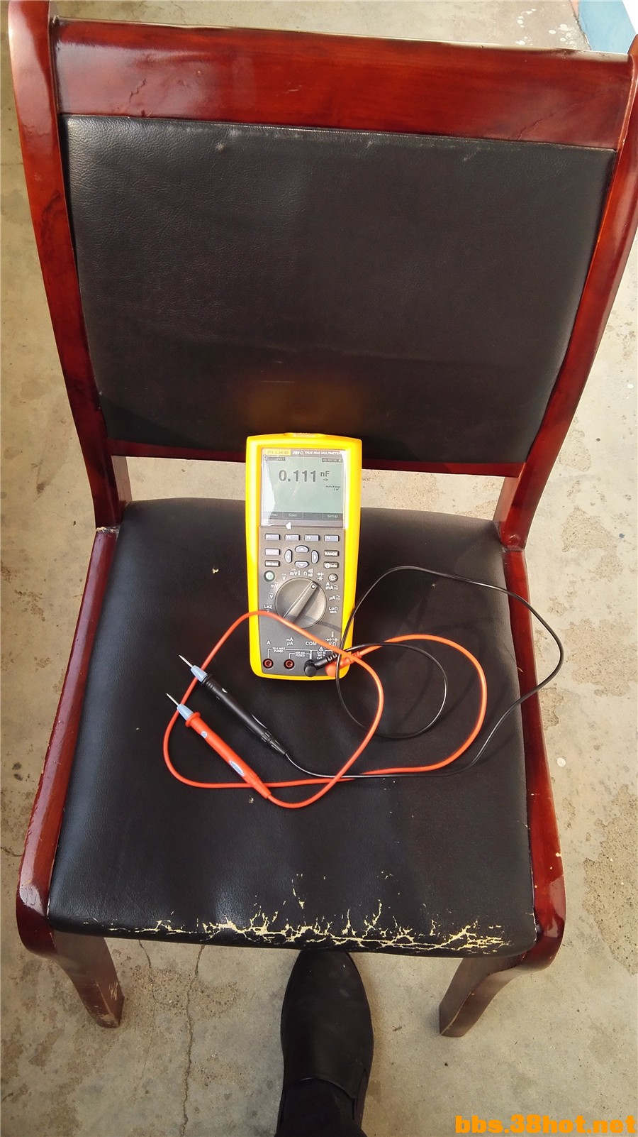

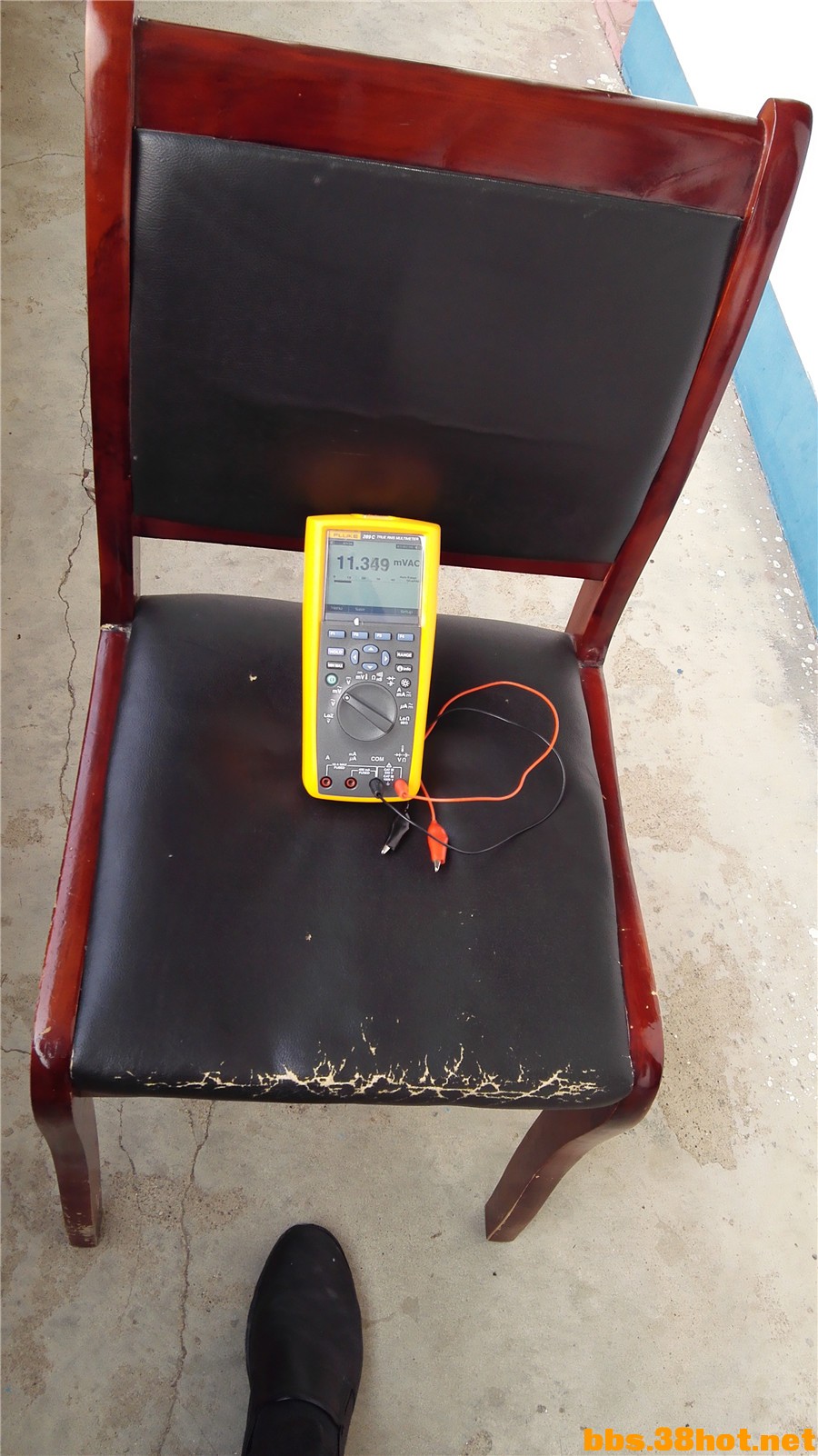

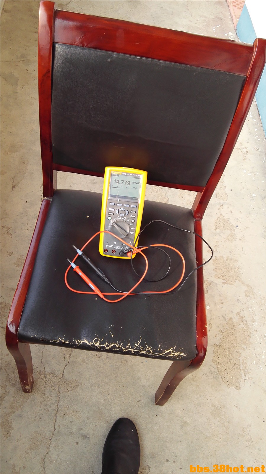

发表于 2016-3-2 10:52:25 | 显示全部楼层

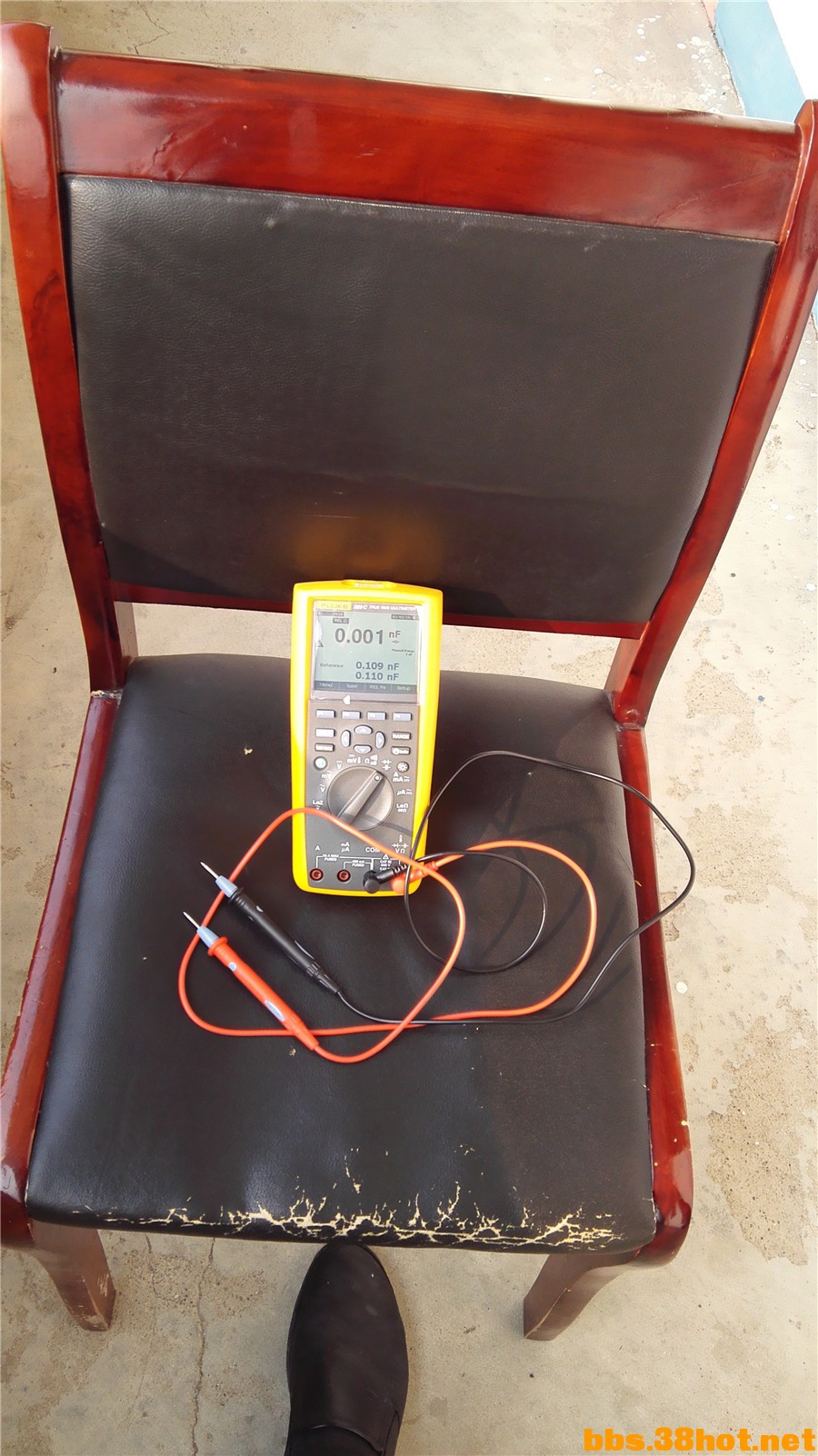

怪了,我也上几个图,看得明白的看下。因不想特意再去找小电容,就不再上测量电容的图了。
接夹子的交流信号电压
接夹子的交流信号电压
接标准表笔的交流信号.jpg 接标准表笔的电容档.jpg 电容档手持表归零后.jpg 电容档接标准表笔归零后5.jpg 电容档接标准表笔归零后4.jpg 电容档接标准表笔归零后3.jpg 电容档接标准表笔归零后2.jpg 电容档接标准表笔归零后.jpg 不接表笔交流信号.jpg
发表于 2016-3-2 10:58:24 | 显示全部楼层
附加条件,特意用椅子离开220V交流电1.5M以上,从上面的图片,可以看出只接表笔时,交流信号就有15mv了。在这么大的干拢下,要测定10PF的电容,不用屏敝线,这结果我还真不怎么相信。
还有,我的289C可以归零,虽然跳二三个字,但这可以接受吧。不明白你们的不稳定是跳多少个字,还是周围环境问题。又或者是表的问题?

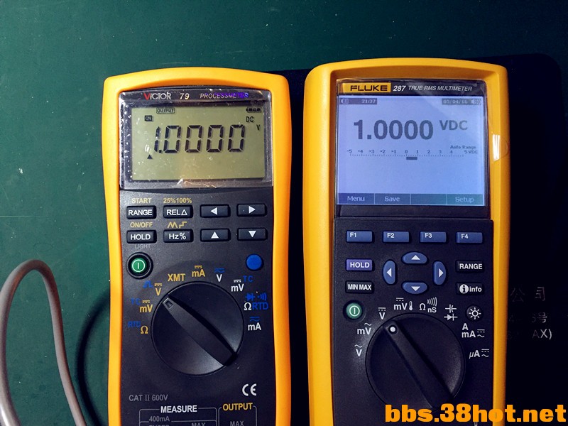

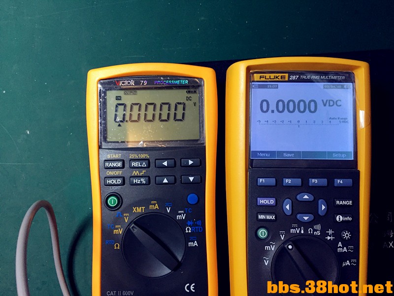

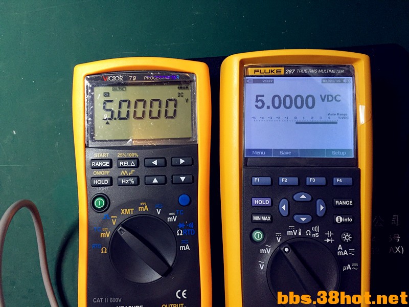

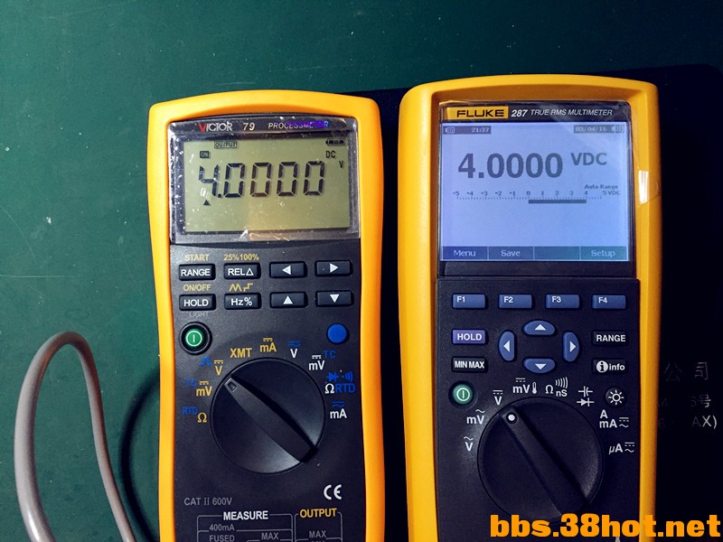

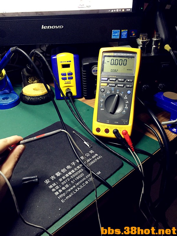

 楼主| 发表于 2016-3-2 11:07:31 | 显示全部楼层
nijuming 发表于 2016-3-2 10:58
附加条件,特意用椅子离开220V交流电1.5M以上,从上面的图片,可以看出只接表笔时,交流信号就有15mv了。在 ...
测试条件:使用原装表笔(原装表笔比较长)
测试环境:自己的工作台(也可以说是实验室吧,桌子上有好多仪器)

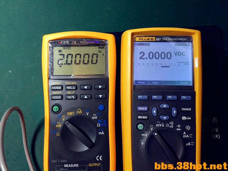

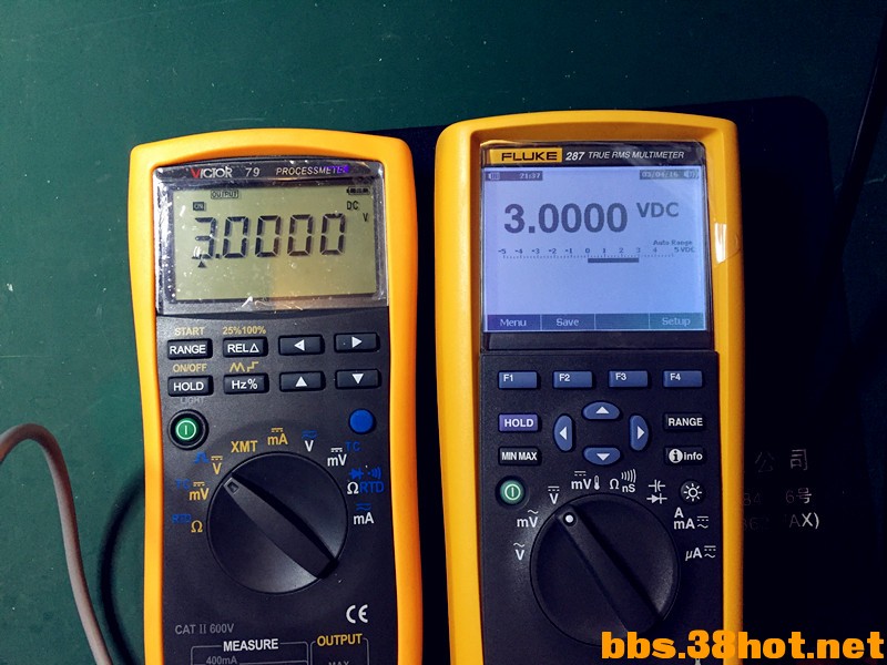

我的287在拔掉测试线的时候,电容档也能归零的。但是同样插着原装测试线,在同一张桌子上,边上通电的设备相同的情况下,187能归零,287归不了零,数值一直乱跳。我晚上到别的房间试一下看。
昨天又玩了一下287,使用VC7输出电压,1~5V每个数值都一字不差,这个感觉不错。
