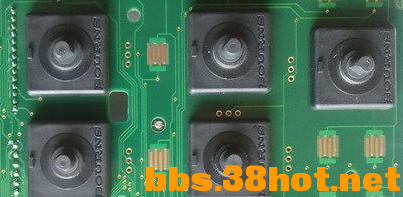

请教各位师傅一个问题,泰克示波器TDS 3034 水平和垂直旋钮往一个方向旋转,数值会出现变大变小的情况 ,是不是里面的电位器坏了,这东西那有卖的啊,好换吗?
发表于 2016-2-27 23:29:07 | 显示全部楼层
裡面應該是編碼開關  具體型號要拆開來看  或是等其他人提供
发表于 2016-2-28 08:17:44 | 显示全部楼层
@bg8up
专修编码开关出错
发表于 2016-2-28 10:24:58 | 显示全部楼层
从编码开关侧面滴AD40进去就好了

请问,是不是 WD40?
 楼主| 发表于 2016-3-1 11:42:42 | 显示全部楼层
请问这个开关怎么拆 ,是不是后面的塑封头拿刀拉掉,高手指点一下
对,把后面的4个钉和谐掉。打开即可看到编码器的铜刷和PCB印刷的触点

发表于 2016-3-5 09:46:44 38hot手机频道 | 显示全部楼层
user38 发表于 2016-3-2 09:51
好的 ,谢谢 !
换个吧,修复也不一定,有些是pcb磨损的,如果是光电编码的可以试试

好的 ,谢谢 ,已经搞定
