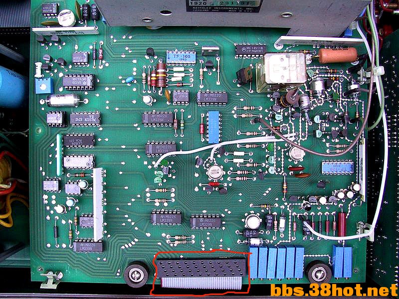

请教吉时利192上下印刷板连接的接插件怎么拔出来?

我往上拔怎么也拔不出来,请教各位了。
图中的红框中的接插件。

发表于 2016-2-26 16:07:16
这是焊上去的吧…

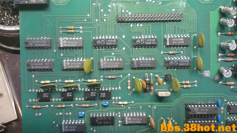

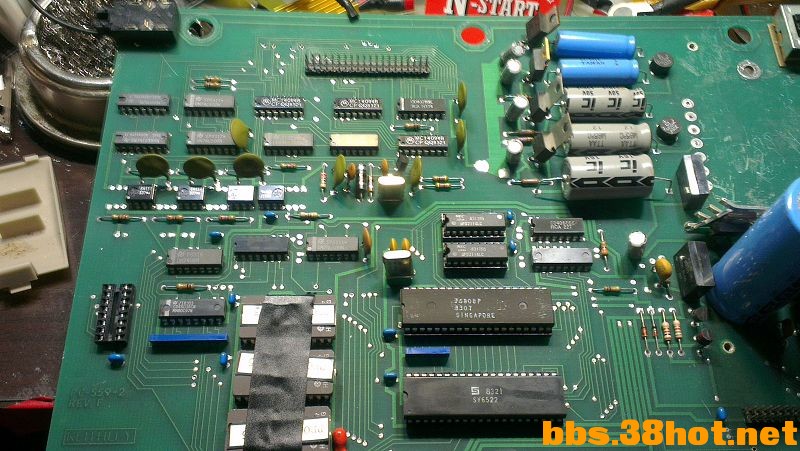

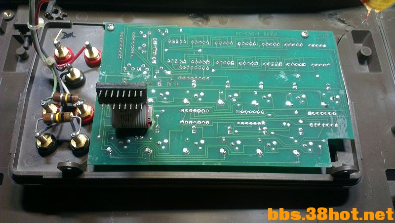

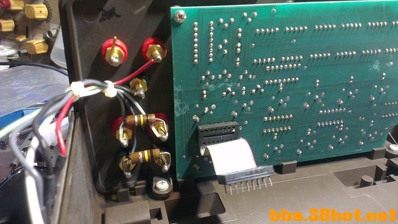

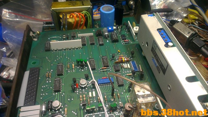

那個不是可以拔出來的 焊死的
我找一些圖出來 給你參考
輸入端的接線柱出來的線組是用端子跟類比板連結的 顯示器跟按鍵板則是利用排線跟一種特殊的排針
類比板跟數位板則是用很多Pin的 排針排母連結 排針在數位板上 排母就是一般的排母 跟排線配合的排母 不是跟PCB板配合的排母
排母沒拍到 我給上面模擬板的圖

发表于 2016-2-26 17:53:32
这块板子是焊上去的,去拔下面那块板子上的插头吧。
