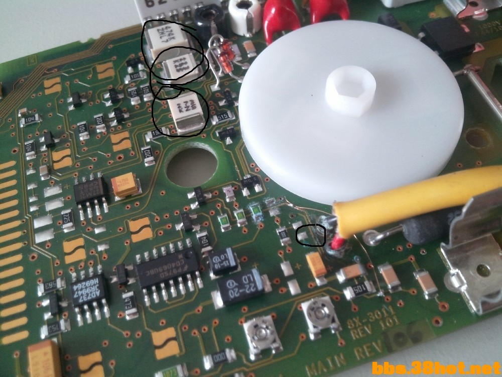

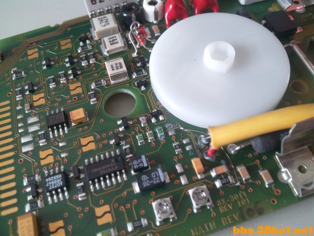

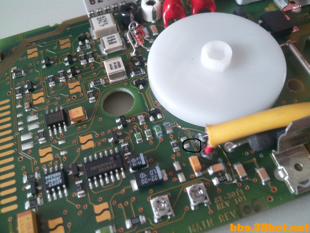

之前一直没有时间,今天终于抽时间修了一下,由于没有电路图,只能一点点测了。还好板子竟然有些透明,对着光对面的线路走向看的很清楚。上次检查的结果是没有问题的,正常情况下表笔座应该是开路,几十兆的电阻不至于影响到表笔检测电路,把主板拆下重新检测,发现电池线与主板接触处被电池液腐蚀的比较明显,检测一处开路,刮了刮,飞线之,手艺实在拿不出手,将就看吧。
飞线后原以为没问题了,上到表上依然响个不停。继续拆下来检测接触的两个三级管也是好的,呐闷了,想了想不对啊,断路了更不会响啊,不是之间的问题,
没办法,从表笔座查走线,又查到腐蚀处,一测上下两条线竟然被腐蚀接到一起了。
疏忽大意了。刮开装上终于没有烦人的嘀嘀声了。

发表于 2016-4-26 10:36:34 | 显示全部楼层
发表于 2016-4-26 13:44:59 | 显示全部楼层
看到其他地方也出现了绣蚀,
认真彻底用洗板水,刷子清理一下,
最好也加新锡补焊旁边的儿个电阻.
要不很快又出现其它问题了.
发表于 2017-1-4 23:50:43 | 显示全部楼层
这几个元件是电容吗?有什么作用吗?
