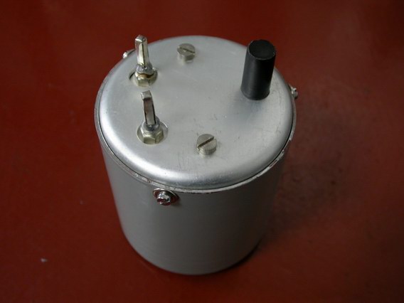

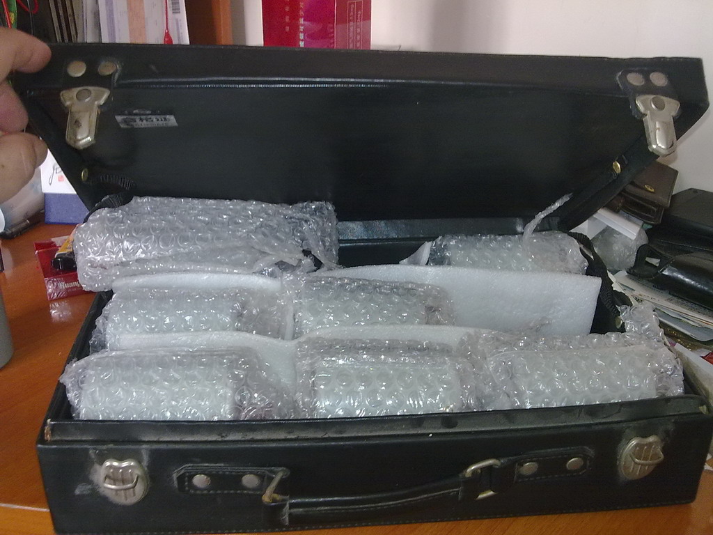

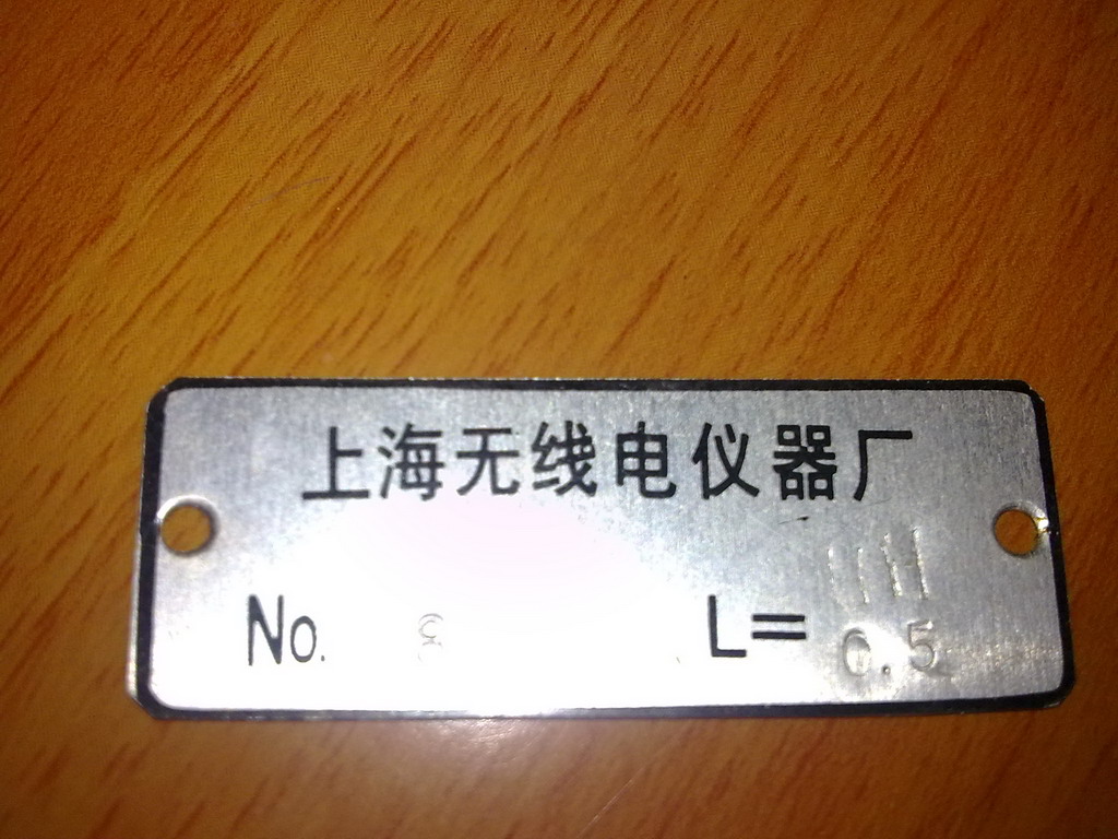

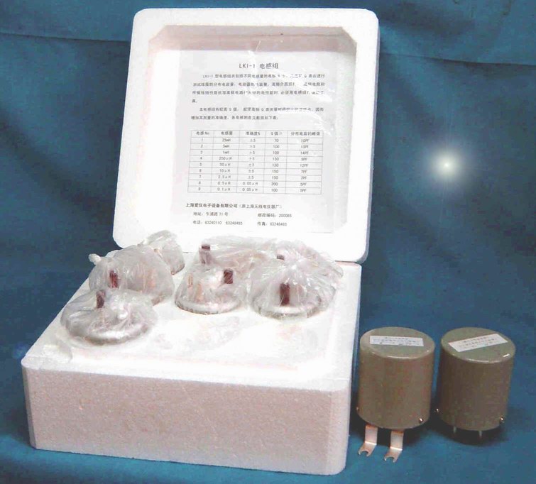

今天才买的,上海无线电仪器厂产品,但没有详细技术指标,只有电感量标注,还缺一只编号4的,谁有编号4的拿出来亮亮!
1#:25mH;2#:4.98mH;3#:1.01mH;4#:?;5#:50.8uH;6#:10uH;7#:2.49uH;8#:0.5uH;9#:0.1uH;
整箱电感
8#电感
电感标牌

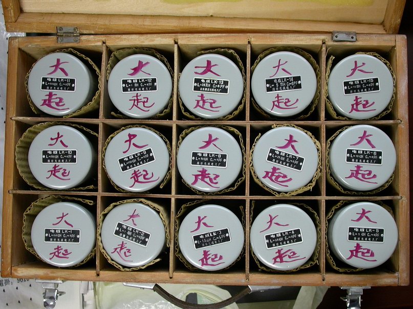

发表于 2009-2-28 18:56:50

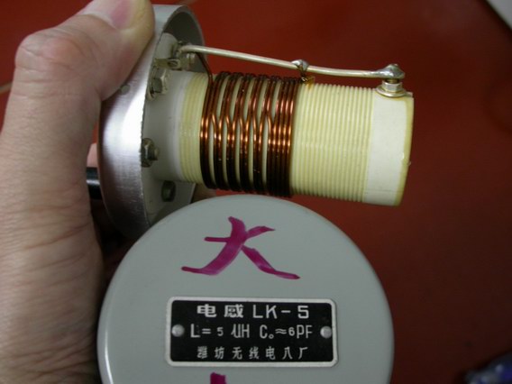

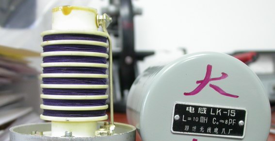

这电感我也有一套(15只),是Q表上用的,精度比较低。

发表于 2009-2-28 19:09:56
写的红字是什么意思?看来还要买个LCR测试仪!
lymex
lymex
发表于 2009-2-28 19:21:18
红字是后写的就没什么意义了。
对了,你的那组看来就是9只,是这个。缺的那个是250uH。

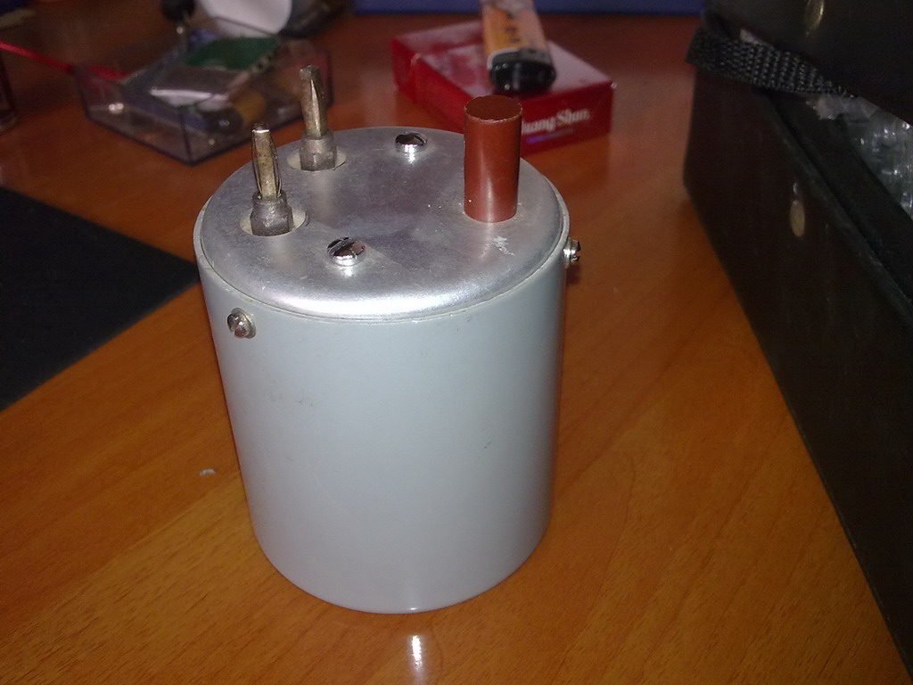

发表于 2009-3-1 15:08:27
是带爪子那种?
lymex
lymex
发表于 2009-3-1 15:23:54
有的带爪,有的不带。
fluke8508
fluke8508
发表于 2009-3-1 15:28:32
每套好像只有一个带爪的。我的这套没有!
