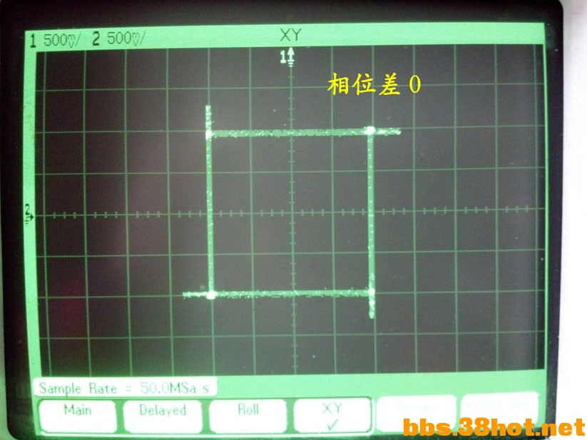

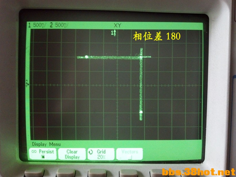

XY方式测2个方波,模拟示波器与数字示波器效果差异很大啊
发表于 2016-2-25 17:35:39 | 显示全部楼层 |阅读模式
差异咋这么大?< 数字54622A vs 模拟V1060 >
两个约10kHz的相同方波,逐步变化相位差
模拟示波器录像
数字示波器除了180度上下1度,基本都显示为方框。

数字示波器是不是54622A?这效果还算好的,要是DS1052E、TBS1052B、TDS200、TDS1000、TDS2000等,那更是惨不忍睹!
发表于 2016-2-25 18:05:14 | 显示全部楼层
数字示波器打开平均模式,效果更好。

youscope这种东西或者牵扯到XY模式的东西还是老实的用模拟机或者用泰克高刷新率的数字荧光机

模擬示波器的Y帶寬由于X延時線會被大大限制
