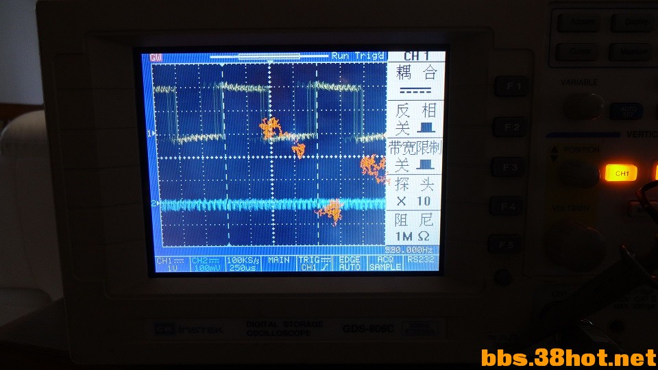

接自带2V方波信号,显示杂乱不稳,
什么问题呢,会是哪里的故障,电源吗?

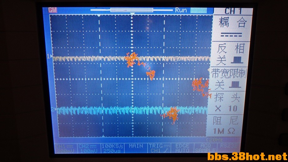

测电压,直流+15V 和-15V输出不稳,14.89--14.91之间变化,-14.83-- -14.85 之间变化
发表于 2016-2-28 17:14:10 | 显示全部楼层
修电源吧
