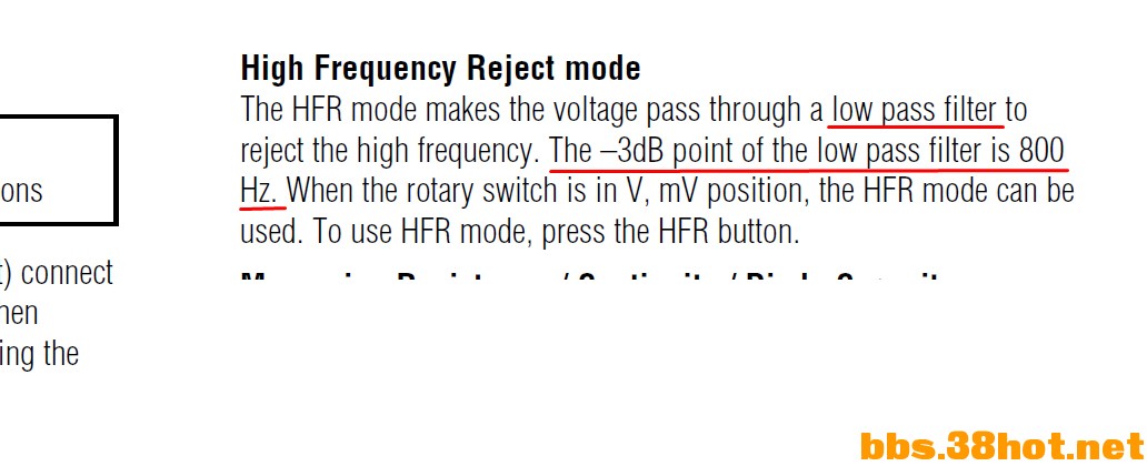

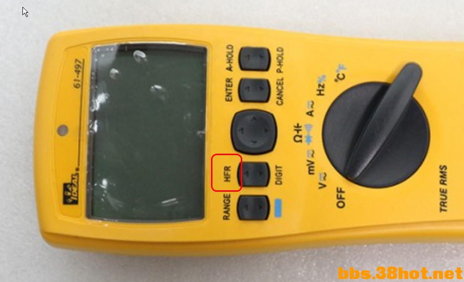

请教下大家,IDEAL 61-497是否带低通滤波,有知道的麻烦告知下,谢谢!
ray2003
ray2003
发表于 2016-2-27 01:10:22
497、498都有低通滤波器,在电压测量时可选用。按键上的 HFR(High Frequency Reject)即代表此功能,按了HFR键后在LCD的右上角有显示HFR,即表示低通滤波器接入测量环节。从61-497的使用手册截2个相关说明的图片:
