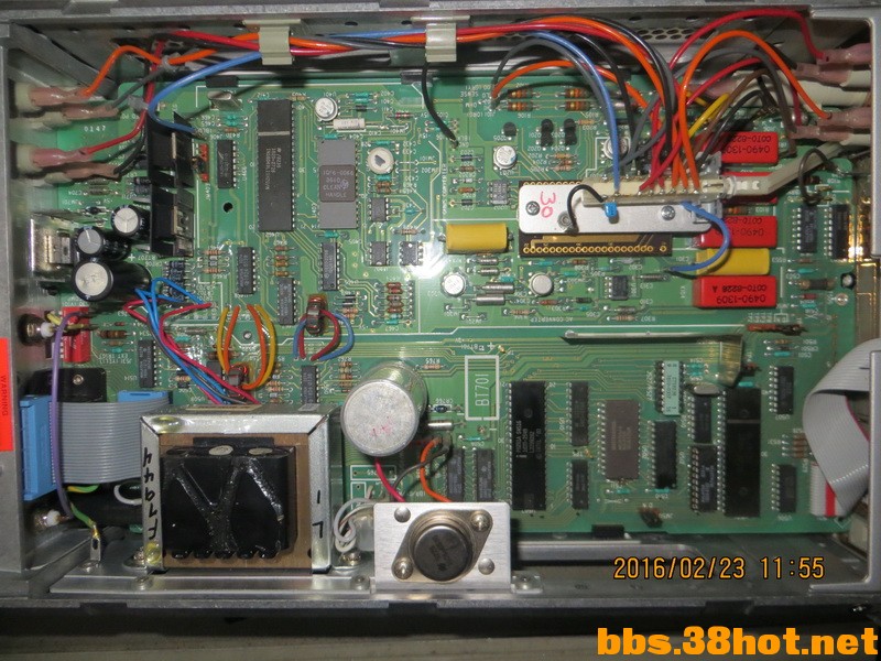

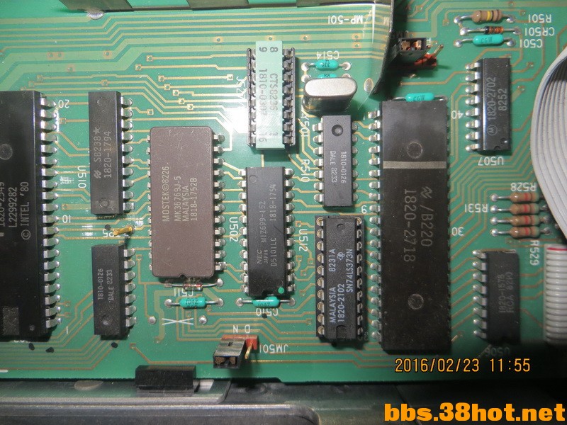

铝合金外壳老版本HP3478A万用表前几天论坛收来的机器成色相当 83年老机器了220输入端的2个0.022uf安规电容损坏。已经拆了。

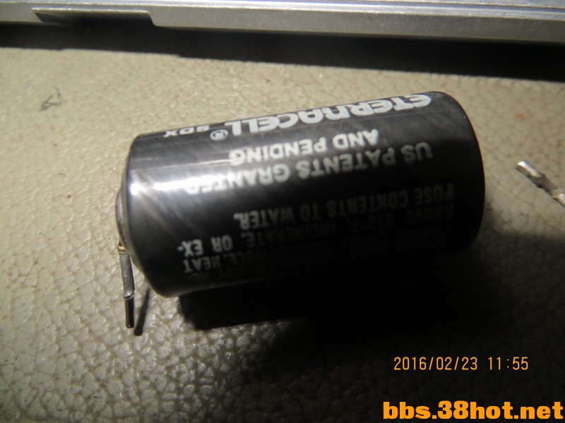

数据保存电池一个脚腐蚀断了,没有电了还好没有漏液。拆了坏的数据保存电池以后,通电测试单片机U501(p8039单片机11脚示波器没有信号其他脚都是没有信号,只有2脚3脚有晶体有震荡信号5.85M。频率正常。怀疑是单片机故障。

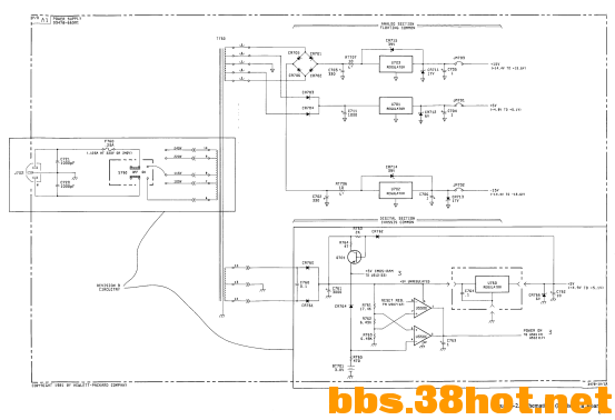

查看电路图发现数据保存电池和单片机复位电路有关系,临时焊接一个2032锂电池,在开机测试单片机信号正常TP5,TP7都有信号,11脚波形正常。机器通电一瞬间可以听到继电器动作声音(没有安装数据保存电池时候继电器没有声音),显示屏没有显示或者有时候反复开机会显示乱码,显示效果比较淡,操作按键没有听到继电器切换声音。按照论坛搜索到帖子更换了U513(74ls373)故障一样没有改变。数字部分的5V电源测量正常。屏幕在另外一台机器测试正常,屏幕电源1.1V 2.2V 3.3V测试也是基本正常,现在怀疑u502 MK36769J-5存储程序丢失。没有替换的芯片。论坛求购一块老板3478配件板拆机替换看看。这个表外观还是非常好的,想维修好收藏
IMG_5659.JPG IMG_5658.JPG IMG_5660.JPG IMG_5667.JPG IMG_5671.JPG IMG_5672.JPG
发表于 2016-2-23 18:38:05 | 显示全部楼层
我记得HP3478外国确实有ROM数据丢失的报道。这个MK36000应该是一个掩膜ROM,不是PROM或者EPROM,貌似不应该出现这种问题。楼主可以网上搜下这个ROM的bin文件,我记得好像有个外国网站有下载,不知道是哪个版本的。下来bin后买片容量一样的EPROM(清空的)或者EEPROM烧好内容换上应该就可以了。
 楼主| 发表于 2016-2-23 18:42:56 | 显示全部楼层
edward 发表于 2016-2-23 18:38
我记得HP3478外国确实有ROM数据丢失的报道。这个MK36000应该是一个掩膜ROM,不是PROM或者EPROM,貌似不应该 ...

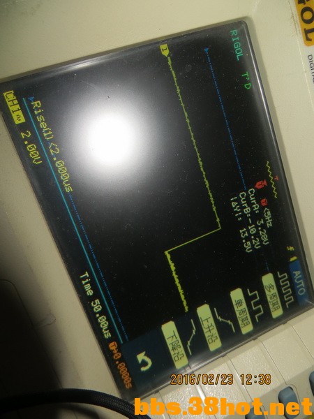

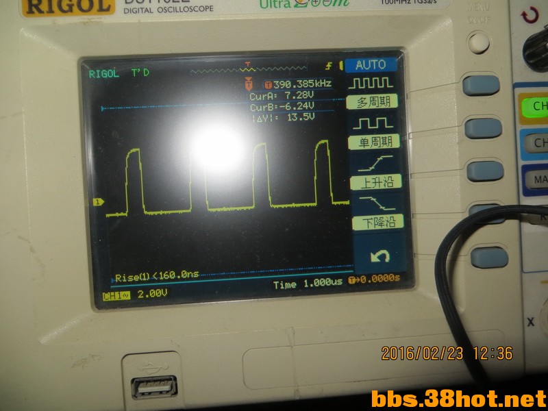

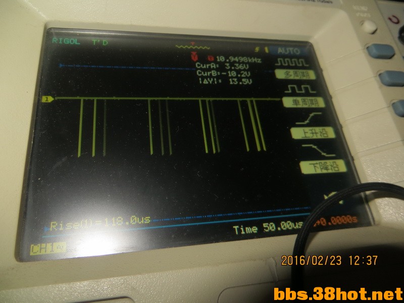

谢谢您,就是不能确认故障是不是程序问题。3478数字部分比较简单,现在就是没有显示。所以想着收配件板来替换看看
发表于 2016-2-23 19:00:59 | 显示全部楼层
楼主还可以测测显示输出信号是否正常。测显示屏插头这边的,信号形式可以参考此贴:https://bbs.38hot.net/forum.php?m ... d=120390&extra=
 楼主| 发表于 2016-2-23 19:15:08 | 显示全部楼层
edward 发表于 2016-2-23 19:00
楼主还可以测测显示输出信号是否正常。测显示屏插头这边的,信号形式可以参考此贴:https://bbs.38hot.net/f ...
谢谢您帖子我以前看过。替换3457液晶屏的非常好的资料 。我只有示波器没有逻辑分析仪。等等休息时候我查看一下单片机到屏幕的信号线波形。按道理单片机应该已经工作了。单片机到屏幕中间还有一个芯片,这个没有替换不知道好坏,编码芯片不知道型号
发表于 2016-2-23 19:25:59 | 显示全部楼层
yangfei1980 发表于 2016-2-23 19:15
谢谢您帖子我以前看过。替换3457液晶屏的非常好的资料 。我只有示波器没有逻辑分析仪。等等休息时候我查 ...
HP编码的芯片可以看对应的服务手册,网上都有下载的。那个芯片应该是一个触发器。测显示屏信号的目的是这样的:按照已知的情况,用示波器看屏幕端Φ1、ISA、INA、PW0等信号是否正常,如果不正常,再看主板端是否正常,排除排线故障,然后再看U506等相关器件的输入信号是否正常,来判断U506等是否正常,反之就有一定可能推断出是否是ROM故障。
