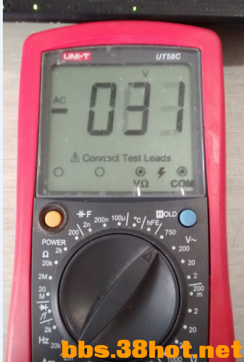

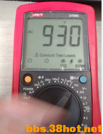

我有一台UNI-T UT58C的手持万用表
有一次我用它的交流750V档测量变压器输出的几千V电压后损坏
现在把表切换到交流电压750V和交流电流20A后都会蜂鸣
现在交流电压和交流电流同时不好用了
其它功能正常
切换到交流电压和电流档位的一瞬间会显示一个非常大的数据
然后过一会儿会变成0
哪位高手能帮我分析是哪坏了
还能修吗

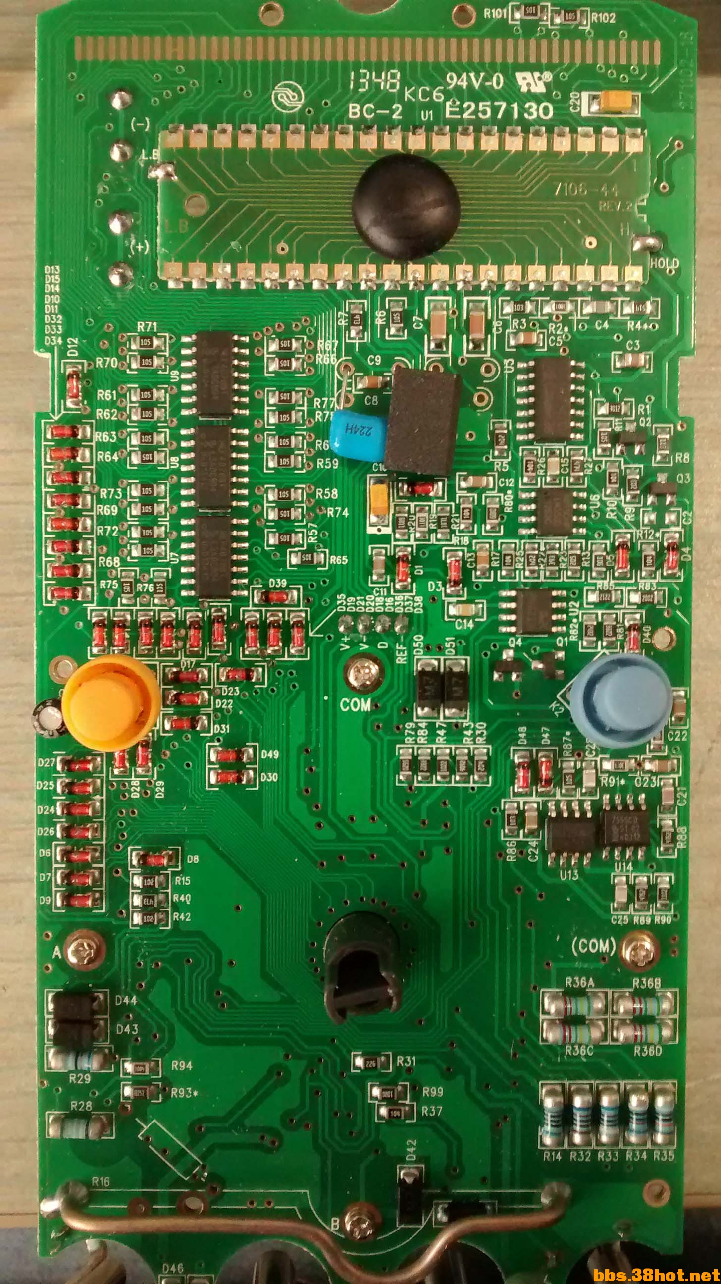

IC使用7106-44的方案,其它档位能测量说明芯片没烧
切换到交流档时会叫我猜应该是切换过去的一瞬间显示数值太大 IC给用户的一个报警信息
过一会儿数据就会降下来,报警也会消失
切换档位瞬间会有大楼值我猜可能放大器坏了或者哪个电阻烧了
导致刚切过来时哪个电容来不及放电让ADC测量到满量程
过一会儿电容里的电放没了数值就会变回零
不知道我这么理解对吗
我目测了所有的电阻,也用万用表测量了几个,没发现有坏了
里边有一个IC,是ST的上边的标号是6Z334 062C,SOIC8不知道是不是放大器
还没找到资料

AC转DC电路的运放坏了,换一个TL062
发表于 2016-2-22 20:15:49 | 显示全部楼层

   那个就是TL062双运放啊。

从输入端往上查,整流二极管,保护三极管,最后运放。。俺碰到一个胜利表,转盘的铜柏都烧飞了。。

 楼主| 发表于 2016-2-23 17:21:13 | 显示全部楼层
散淡 发表于 2016-2-22 16:17
过压保护零件查查、如三极管等
不行发UT修,也没几钱,
拆过了也给修吗?
 楼主| 发表于 2016-2-23 17:24:01 | 显示全部楼层
我在交流档间歇输入交流9V测量了一下TL062的几个输入和输出端都没有变化奇怪的是我在分压电阻处可以测量到交流信号
但是用示波器扫遍整个板子,也没在上边的处理电路里找到这个信号的输出

我测量的电压是用一个3V变压器逆变出来的电流很小现在输入交流信号时能在分压电阻处测量到
其它地方我用示波器看了一遍还没找到输出
