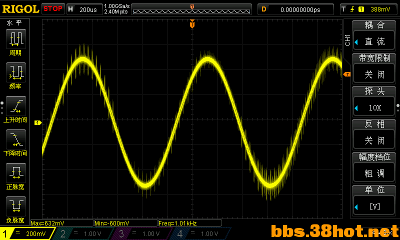

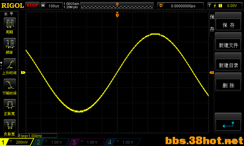

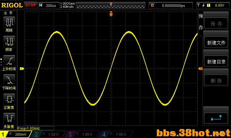

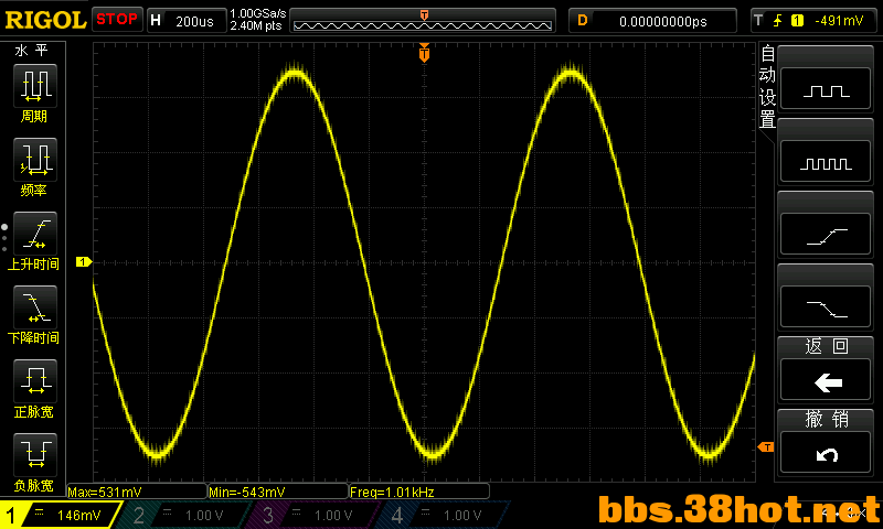

我将头(1x/10x)接任意信号发生器,发现信号源输出1kHz信号较粗有很多毛刺,用信号源自带的bnc线时则波形纯净多了。这是怎么回事?
10倍探头测试
10倍探头测试
1倍探头测试
1倍探头测试
bnc线
bnc线
发表于 2016-2-22 08:40:08 | 显示全部楼层
你试一下把探头的接地夹给拔掉,使用接地弹簧,看看信号是不是变好一点了。
发表于 2016-2-22 09:11:09 | 显示全部楼层
像是高频干扰吧。类似开关电源的干扰,把接地夹子,用短而粗的铜线试试看。
发表于 2016-2-22 09:39:25 | 显示全部楼层
接地没接好
发表于 2016-2-22 10:15:55 | 显示全部楼层
+10086
发表于 2016-2-22 10:58:43 | 显示全部楼层

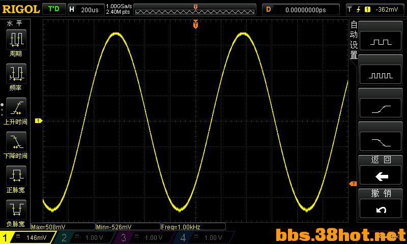

第一张没开带宽限制、是否开了峰值、打开余晖、探棒不好
你后二都是自动档
发表于 2016-2-22 11:26:46 | 显示全部楼层
我看法不同
图一是信号源输出的真实波形,可见信号源自身供电做的很差,干扰叠加在小幅度输出的信号上
探头*1和BNC直连,等效输入端叠加了一个百pf级别的电容,这个电容把高频干扰波形过滤了不少,看起来毛刺就少了很多。
发表于 2016-2-22 13:04:31 | 显示全部楼层
是不是DDS方式的信号发生器?我也感觉不象测量方式的问题,真实波形就是这样的。是不是与负载电阻相关?并个电阻看看?

探 ...
看法和你一致,信号源有极大的问题,请楼主亮信号源出来看看

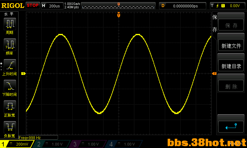

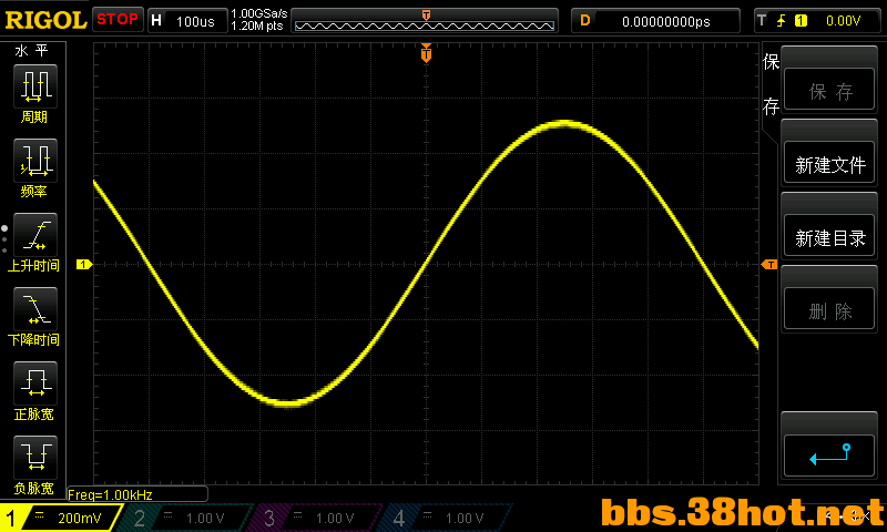

 楼主| 发表于 2016-2-23 06:22:39 | 显示全部楼层
是dds的信号源,将探头的接地夹换[img]成接地簧后效果在图中
