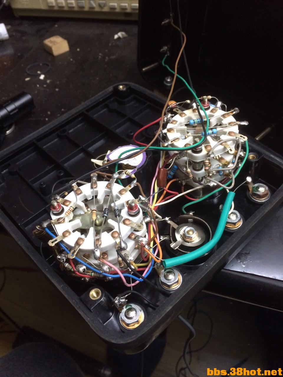

500型的老表,不小心用欧姆挡量了一下12V,现在不准了,测量时来回抖动好长时间
发表于 2016-2-21 11:48:02 | 显示全部楼层 |阅读模式
能修不?请指教。

我试了一下,欧姆挡,电压挡测试表现基本正常,(有10%的误差,可能原来就有点,比原来大了些),但测试直流挡时,表针开始摇摆不定,好长时间不停下来。

12V就烧表?重点查下你发的图中左边那个白色大旋钮(忘记专业名称了)上的原件(电阻、二极管),特别是小阻值容易烧,还有电容也要检查一下。试试看。最好看看电路图再查,如果没有其实全部查一遍也不难。祝你成功!

分流电阻烧了一个而以,检查一下那堆绕线,一眼就看出来哪个烧了。

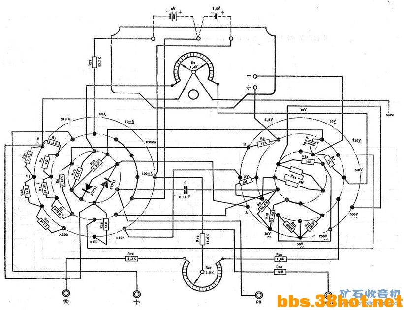

是哪一个?这个老MF500的电路图我就没搞通透

表修好了,原来是电阻 67.5欧姆的开路了,一点小黑点.肉眼看不出,没有合适的,用了两个串起来,正好67.5 欧,更换好,一切换搞定.

67.5欧是直流电流10mA档的分流电阻(与500mA档的1.5欧、100mA档的6欧串联),应该是在直流电流档误测电压造成的。早期的500表用的是线绕电阻,功率大些,短时间误测十几伏、内阻不是太小的电压一般不会烧坏,色环的功率小些,有点不“耐操”。
电阻档分流电阻是9.4欧、........那几只。
