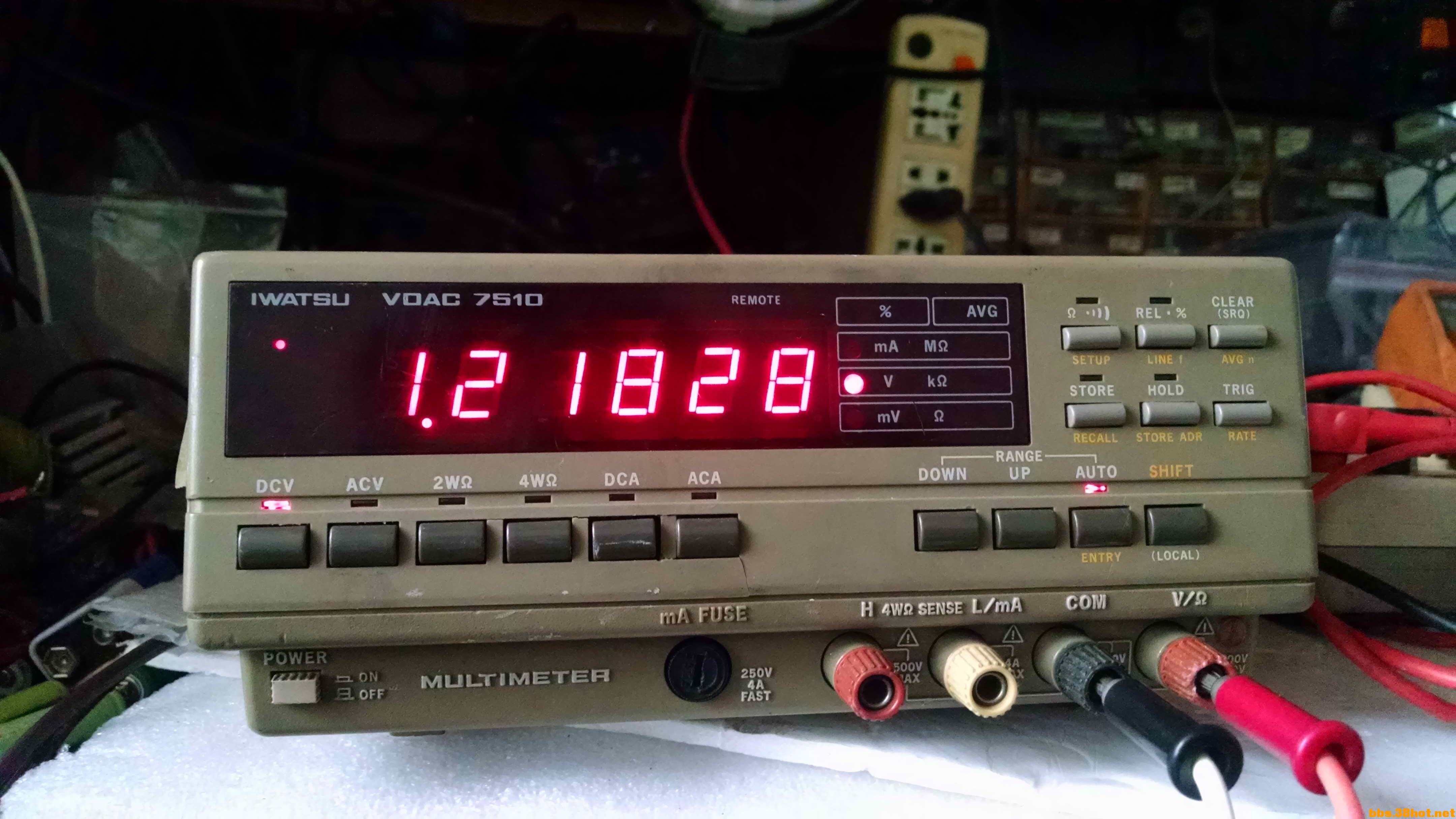

年前在HCM兄弟那里收了一台岩崎7510,开机显示ERR-0,开机困难,要按几次开机键才能开机,机内LM399外壳都发黄了,开始以为399坏了,一测量,399输出正常,拆来拆去,没见机内有其它异常,没个结果,就丢在一边,过年时趁着有点空,就又翻出来修修,死马当活马医吧。当测到ROM的时候意外出现了,机内继电器哒的一响,正常了
,人品爆发啊
,再仔细检查,主滤波电容85度,16V6800UF漏液,没那么大的,换了个105度,25V4700UF的上去,好像也没多大问题,现在是尾数跳动3个字,基本稳定吧。

现在还是开机有点困难,搜了一下手册,再看看

如果开机还是有点困难估计就是没找到根本原因,我年前一台表也是电阻档三个量程有问题,查找毛病时表棒搭来搭去居然好了,年后复发,然后查到是有虚焊,补焊后好了

继续换电解
lojia
lojia
发表于 2016-2-19 09:52:16
手上有12000UF的,太大装不下

可能rom有虚焊?

连续开了两天,一切正常,ROM的焊点我检查过没问题

现在怀疑DC模块

查出DC板电容失效,换后解决问题
