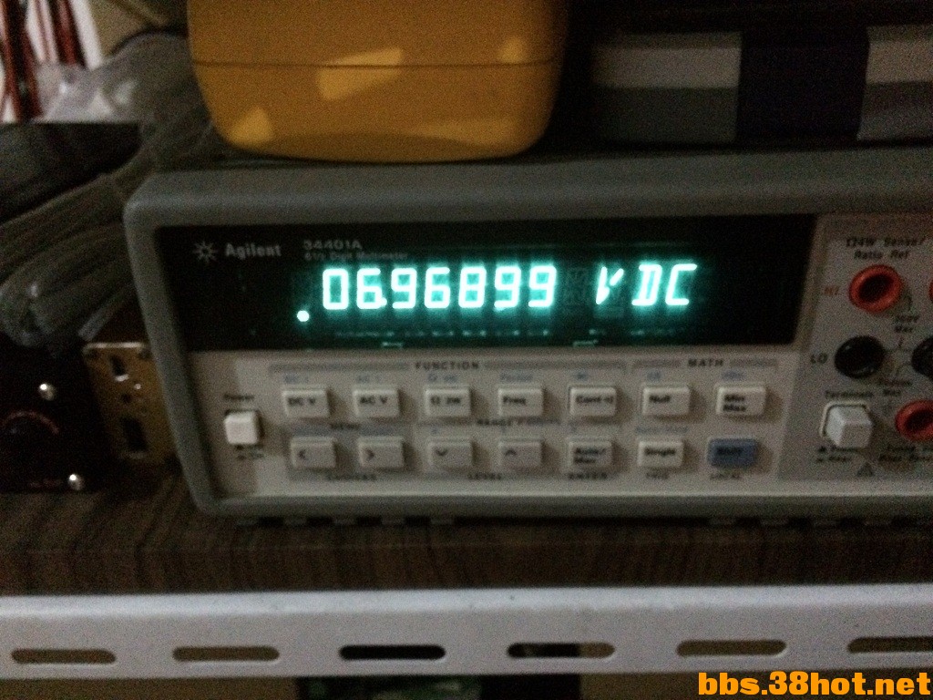

求一个靠谱的LM399,34401A开机稳定时间太长了,怀疑LM399老化了

多久稳定
 楼主| 发表于 2016-2-18 18:45:43 | 显示全部楼层
3小时还没稳 定

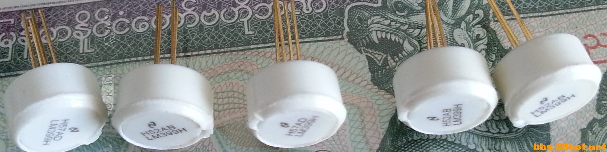

我有申请的样片。09年产全新LM399AH。只有一片了。

3小时还不稳定?那你是怎么确定基准有问题的?有量过基准电压没,那么长时间不稳定很大的可能不在基准而在其他原件,比如那个定制的大芯片。

环境温度多少?事实上我自己的在10度以下也是要至少2小时才稳定下来,手册上也是标注需要2小时保证精度的。

没有多余的高位表来测基准,所以求个基准替换来对比

我这有几个全新的

上电稳定慢的原因跟其他元件也有关系,一般冬天温度低稳定时间就比较长,我觉得3小时还是比较正常的

在凌特申请了二个,谢谢大家

34401是好的,测申请来的399不漂了
