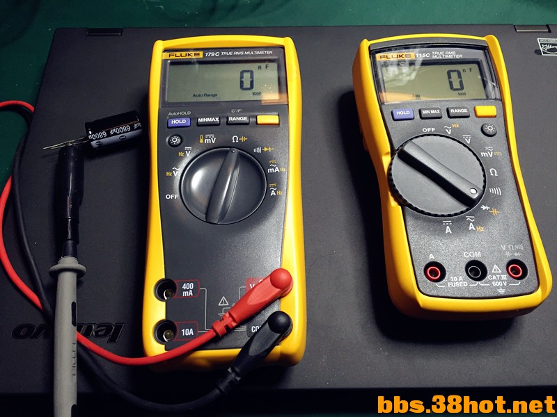

为什么很多人说福禄克179是福禄克里速度最快的表?
发表于 2016-2-16 08:11:30 | 显示全部楼层 |阅读模式
我怎么没感觉到速度上和别的型号有什么区别呢?比如115。直流电压,交流电压,电容,电阻档速度都差不多啊。

别的不说,但是,115电容挡的速度能跟179比?
楼主试试大电容再说

我晚上试试看,从公司借个秒表回去。115测电容也是相当快的。

找了一个6800uF的电容对比了一下,179的确要比115快的多。

电容档不常用,速度主要比的是直流电压和电阻档
 楼主| 发表于 2016-2-16 22:28:46 | 显示全部楼层
电压和电阻档速度从感官上来看差不多的。

87V测电容实测和179速度不相上下。其他电压电阻档没用秒表,感官上差不多。
