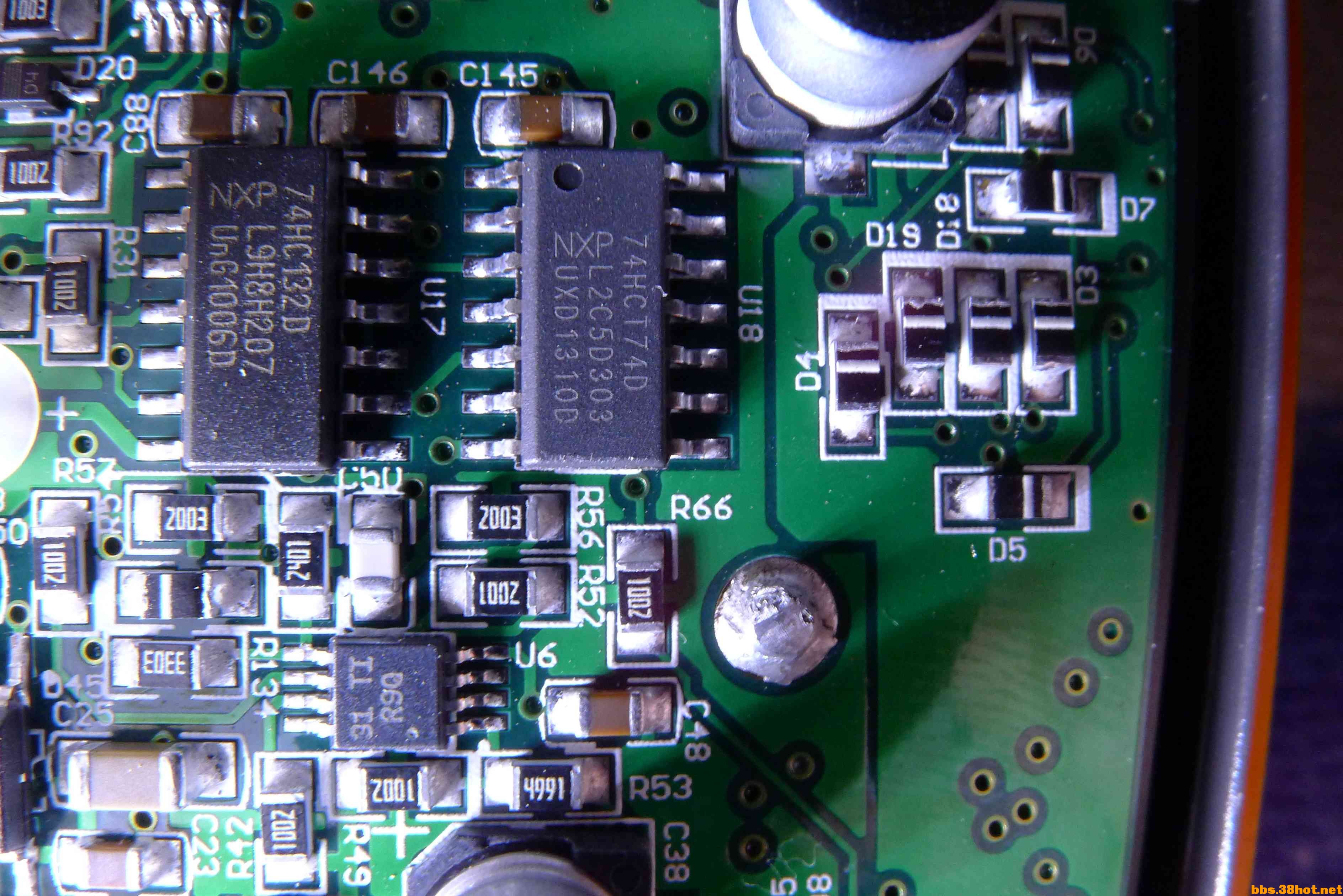

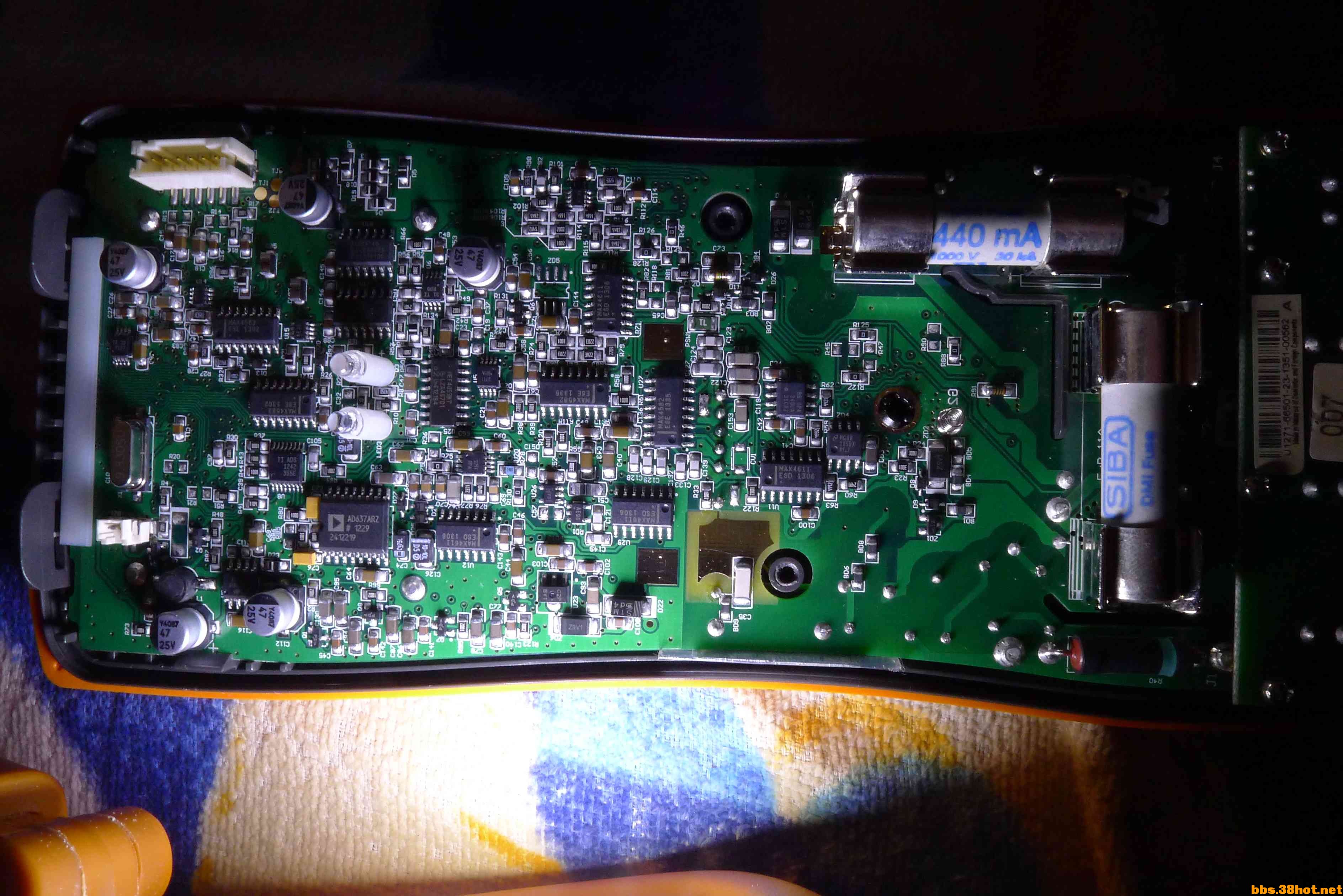

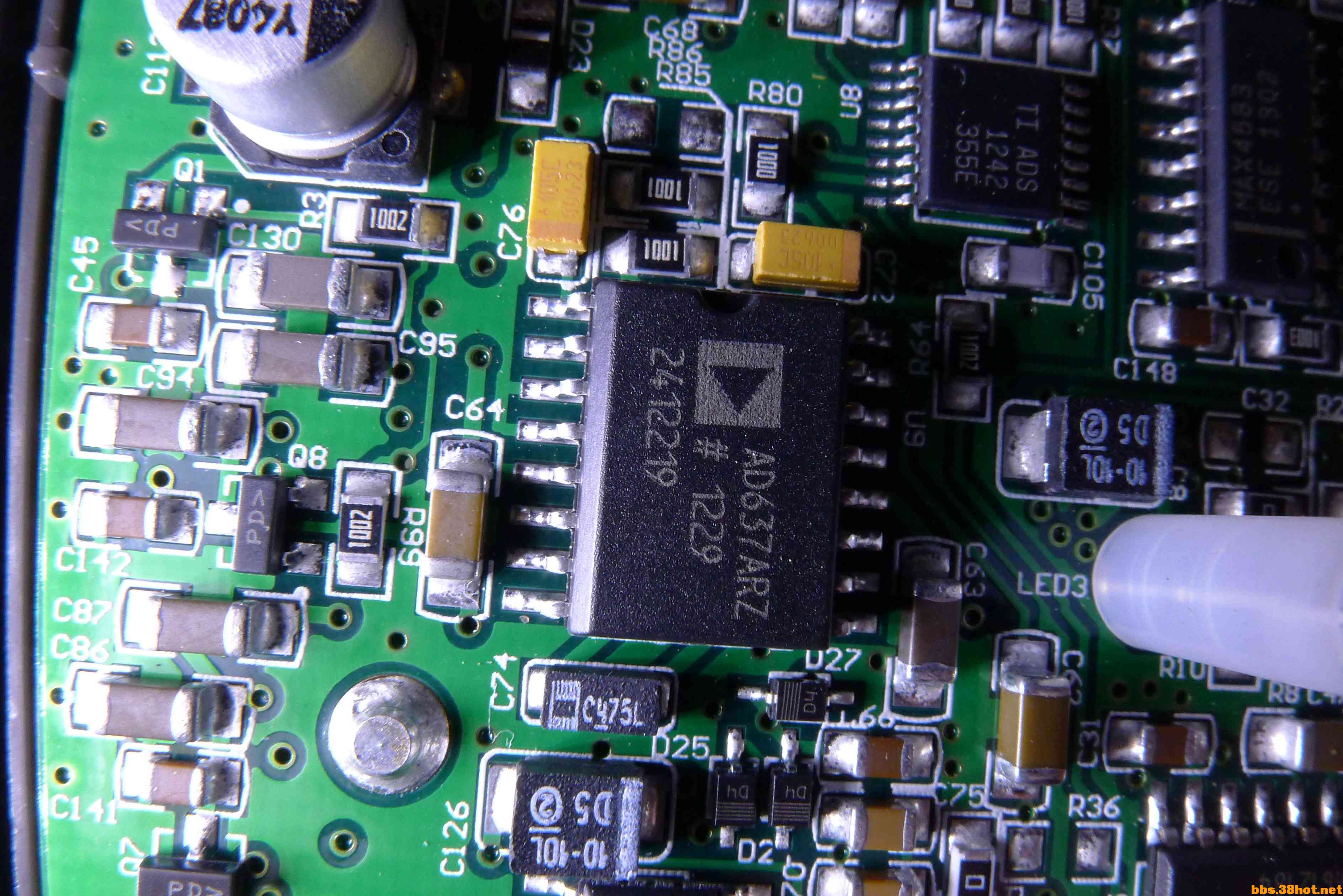

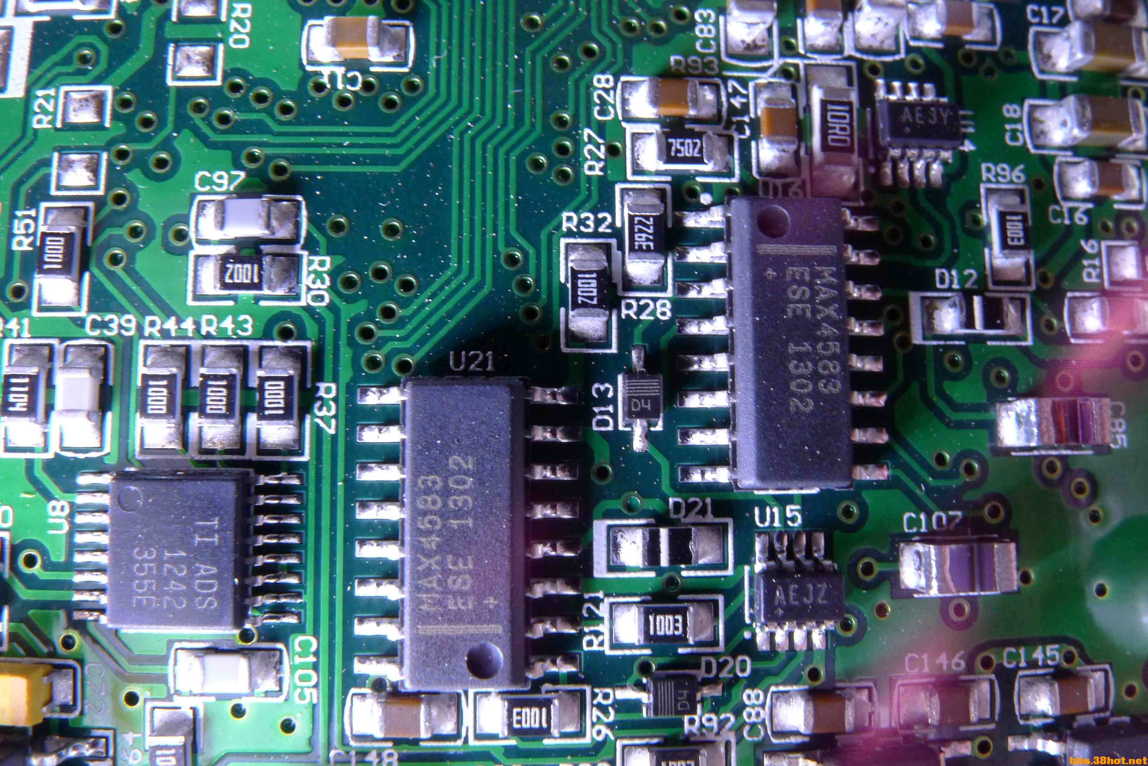

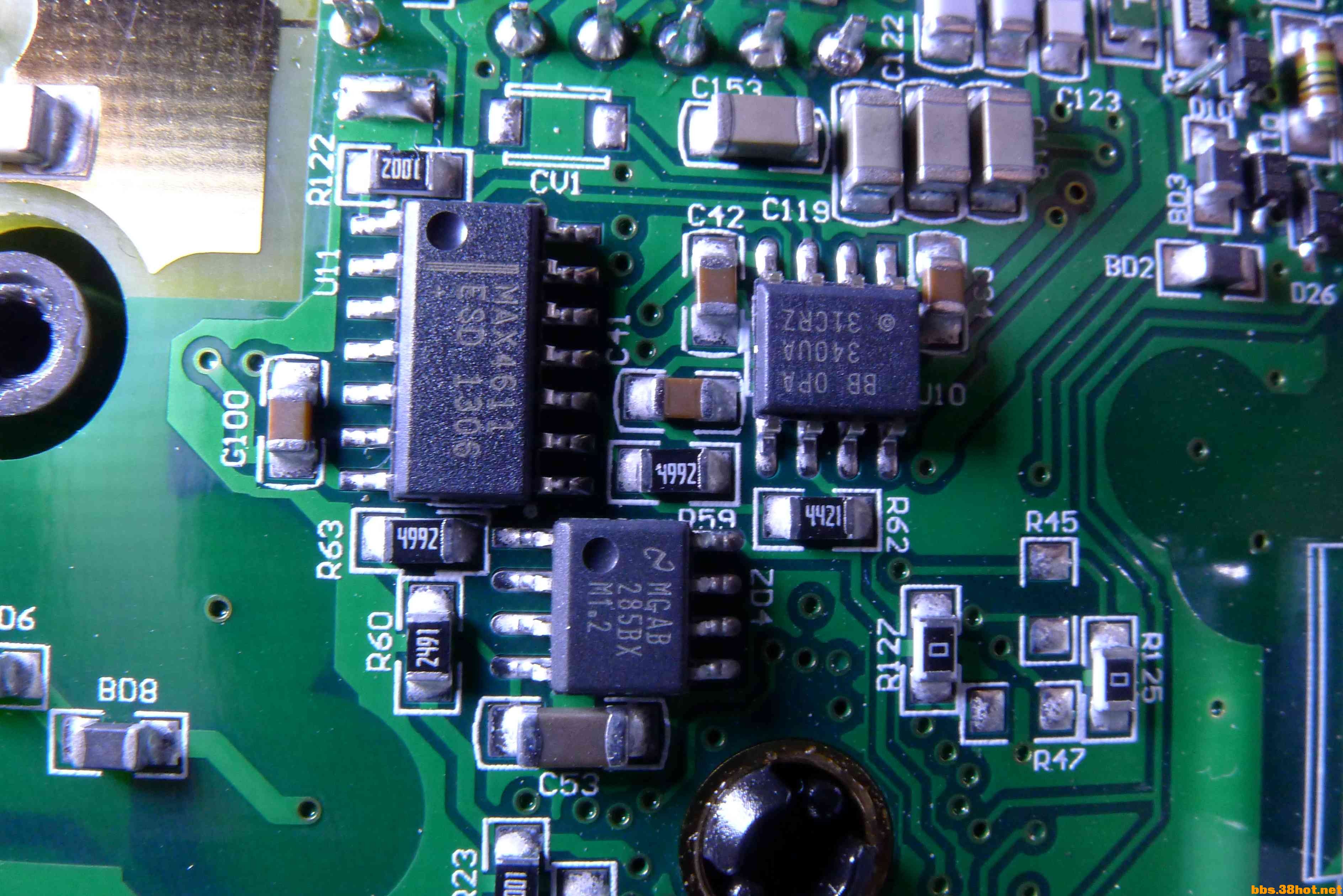

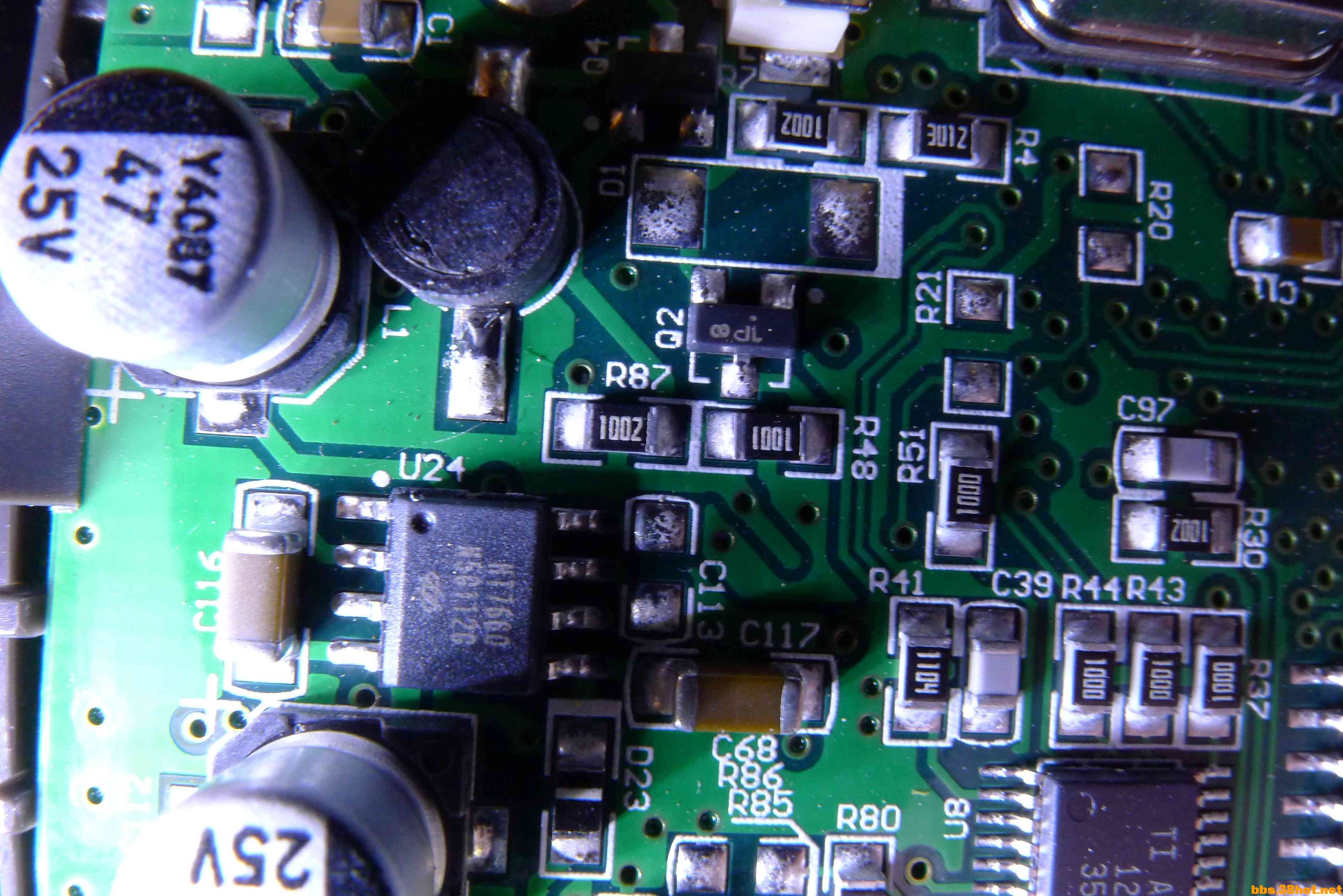

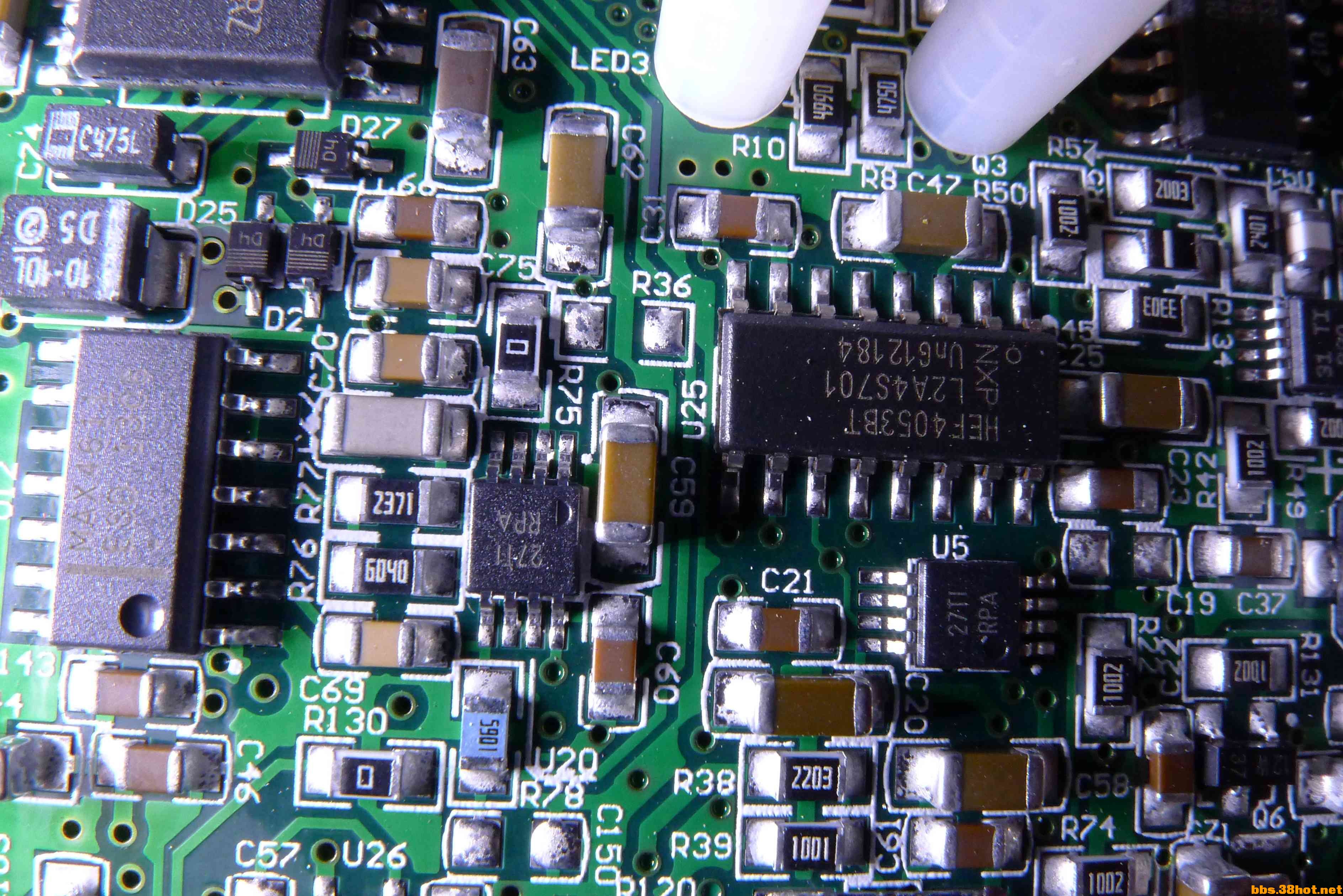

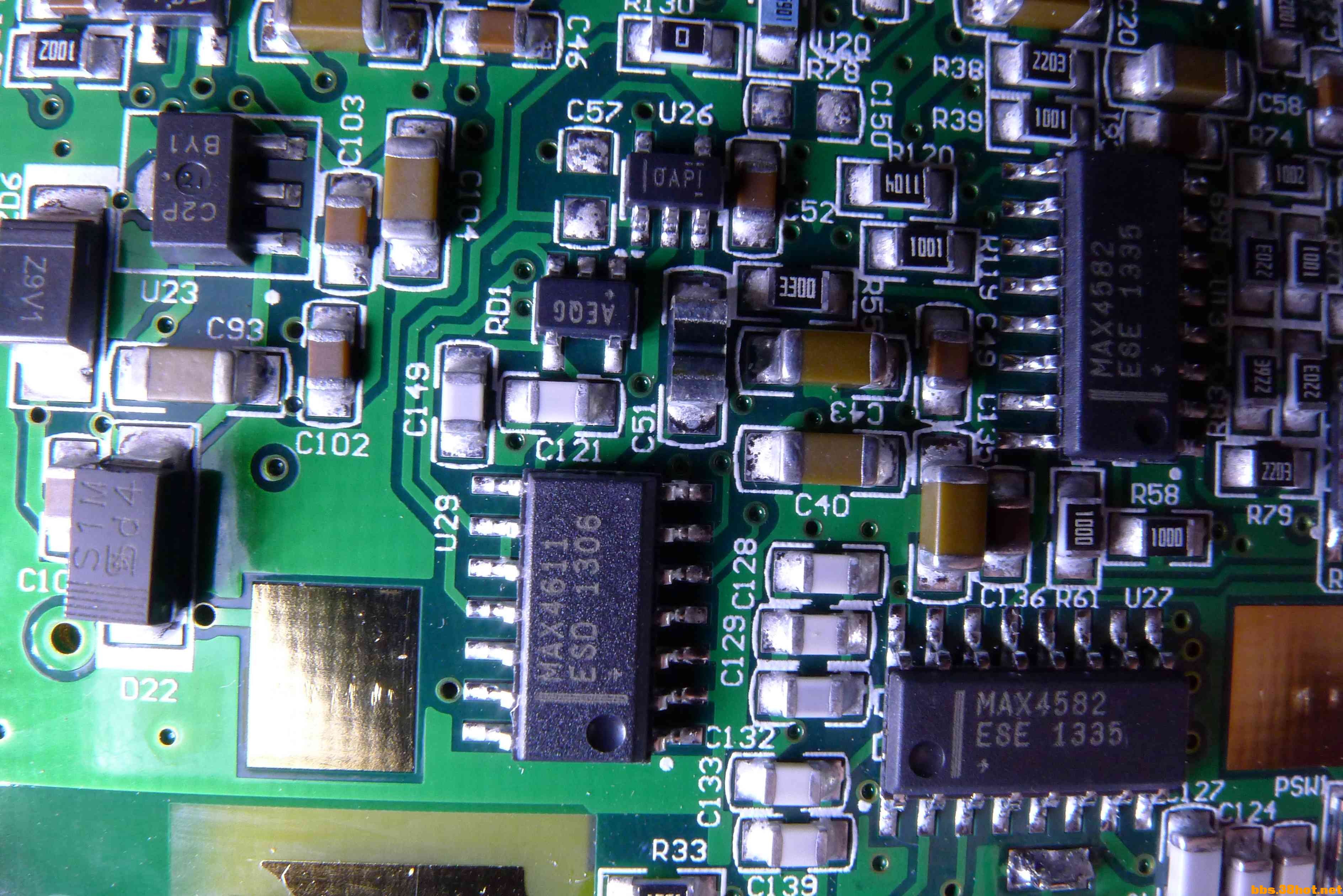

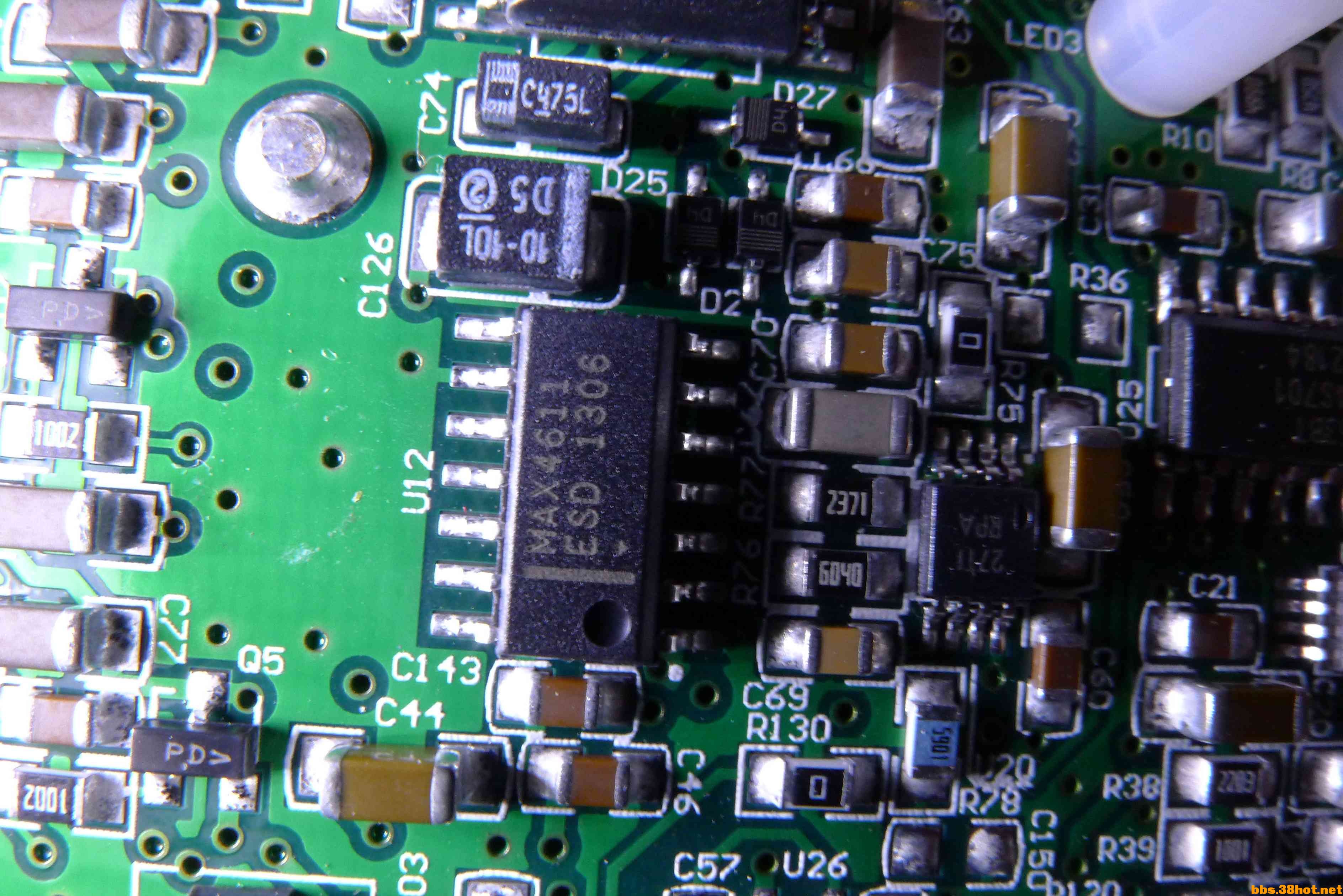

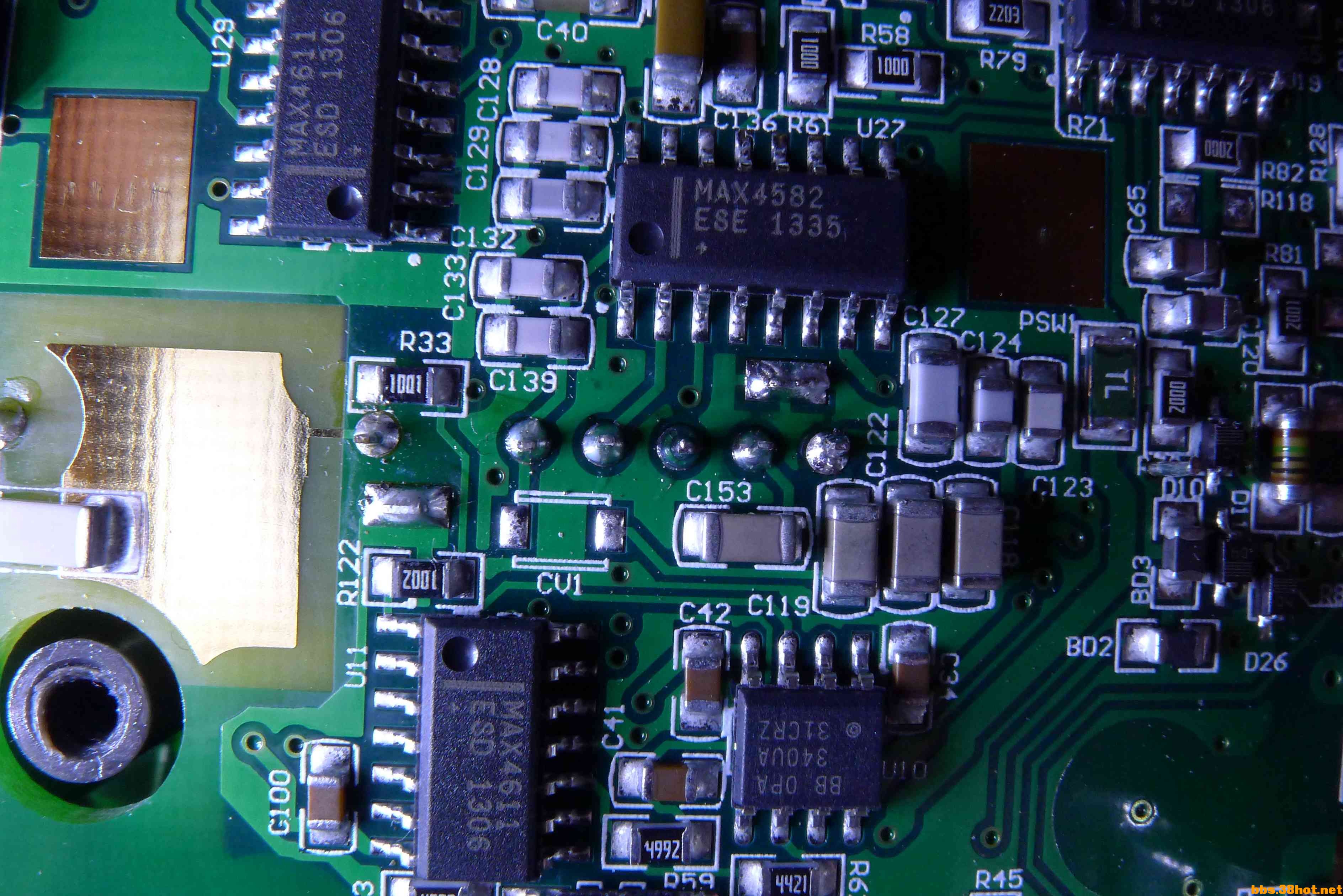

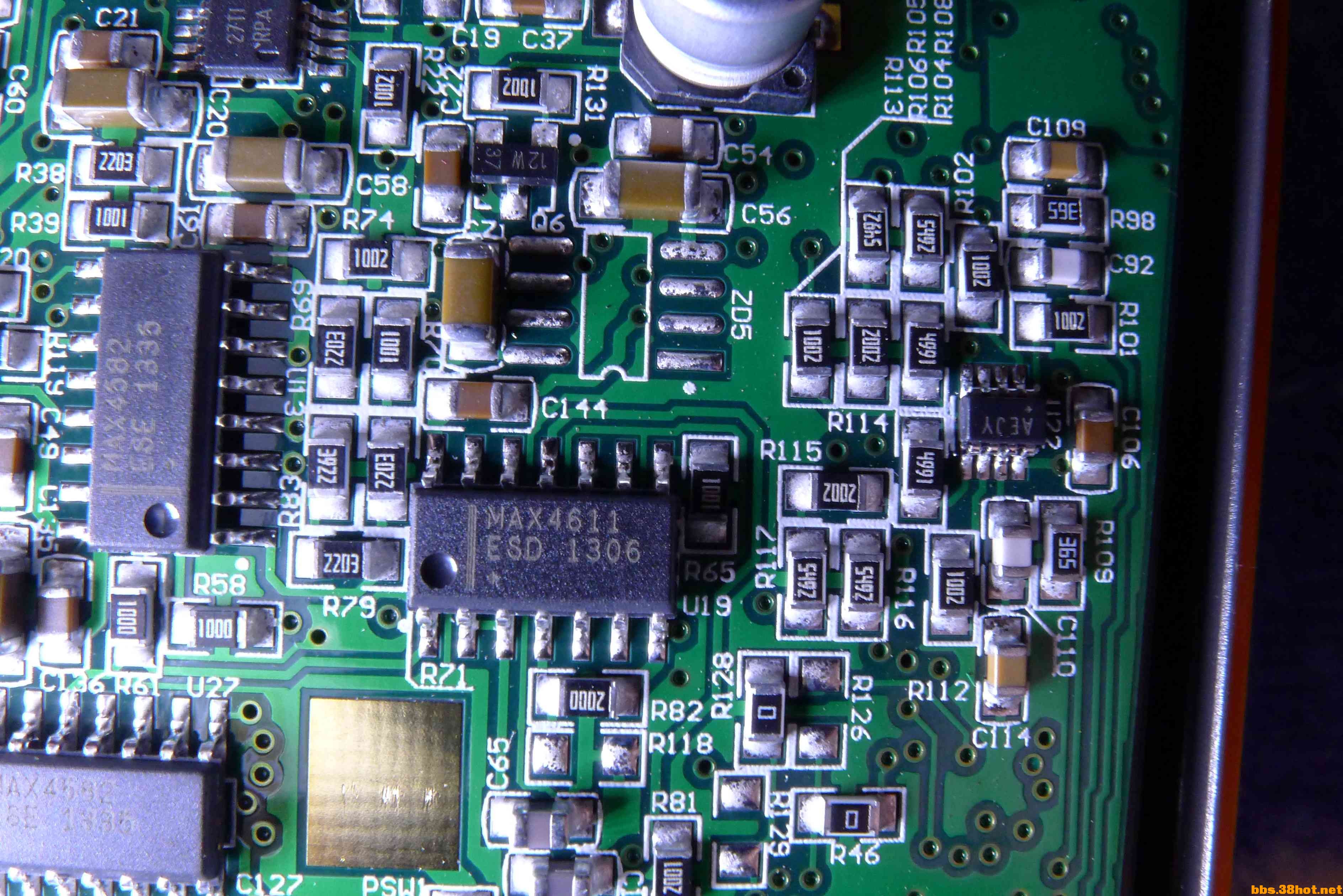

P1010821.JPG P1010822.JPG P1010823.JPG P1010824.JPG P1010825.JPG P1010826.JPG P1010827.JPG P1010828.JPG P1010829.JPG P1010830.JPG
感觉那个285-1.2应该是个并联电压基准。倒数第3张里有个空位标ZD5,感觉也应该有1个并联电压基准。
不知道各位意下如何,没有电路图和校准方法,望有质料的朋友分享下。我想知道怎么把交流档校零。
另外打算买凌特的1.235或1.25的基准换掉原来的,可怕改不了校准全乱了不准就亏了。
研究,欢迎讨论。

把富贵用的ES636换成了AD的了,,用料上有改进

楼主有电路板,画个电路图不难吧?
    更换基准,还得重新校准表吧。看你更换哪里基准了。
 楼主| 发表于 2016-2-16 23:01:04 38hot手机频道 | 显示全部楼层
我晕倒,有电路板就一定能画出电路图吗,你不知道4层以上只有用空板上针床或磨床断层拍照的啊。就是校准难住我了,没其他表比较ROM内数据无法爆破啊。

发表于 2017-2-4 00:26:53 | 显示全部楼层
skip005 发表于 2016-2-16 23:01
我晕倒,有电路板就一定能画出电路图吗,你不知道4层以上只有用空板上针床或磨床断层拍照的啊。就是校准难 ...
官网有服务手册,校准密码初始是1234,被改了也可以用sn来归零。
