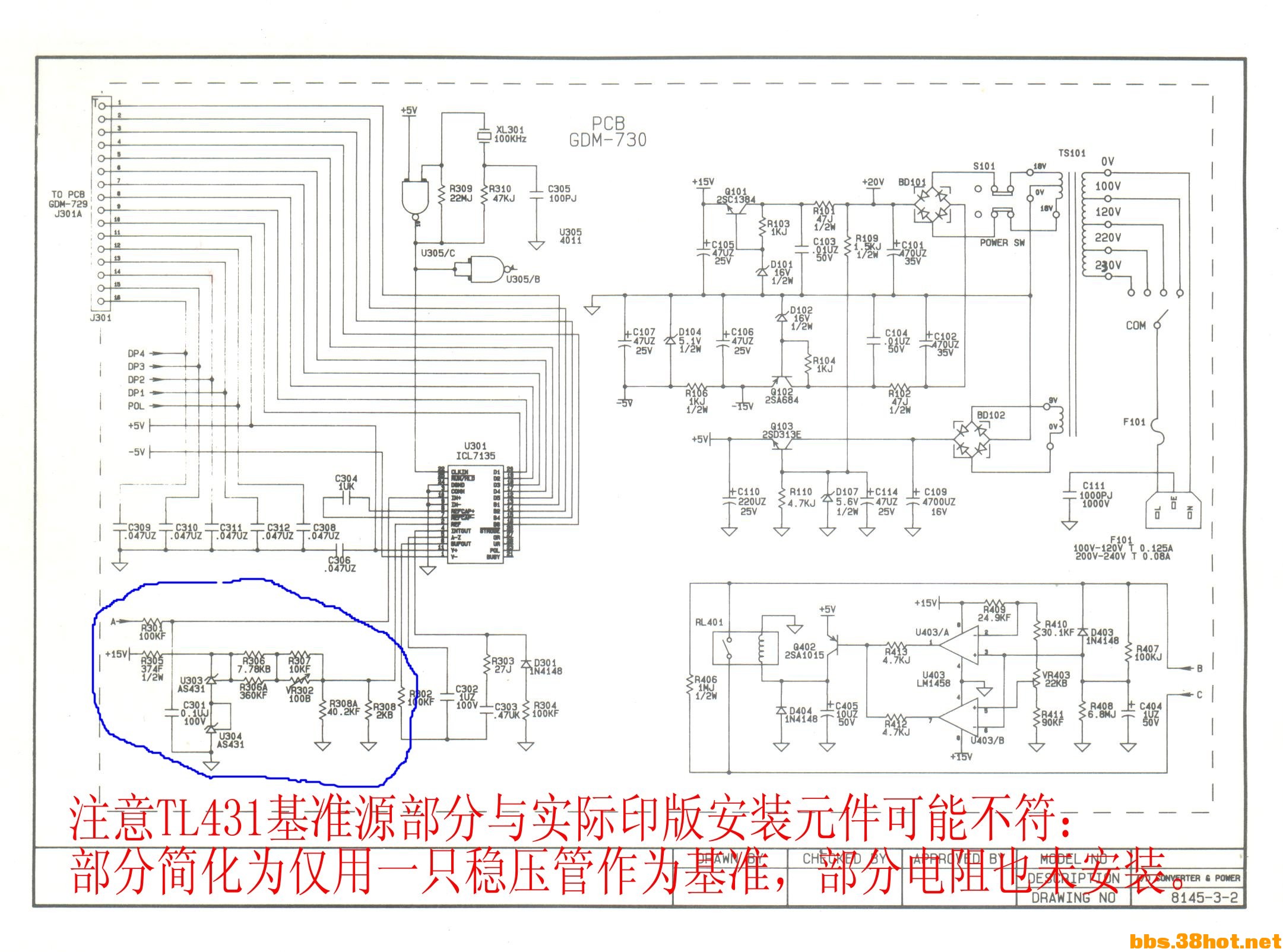

8145台表作为工作表很不错,结构简单,容易修理,但是对于温度影响有点大,夏天冬天尾数差不多差10个数,请问论坛的各位师傅,根据你们的经验有什么实际些的方法改善吗?麻烦你们来指点下!谢谢各位了!

8145四位半的?如果四位半台表气温变化,尾数能差两位,修的意义不大,还不如手持表呢。
发表于 2016-2-4 07:10:13 | 显示全部楼层
GDM-8145 我有一台 記得裡面是用ICL7135   也許可以先換換看
发表于 2016-2-4 09:21:30 | 显示全部楼层
这个是四位半的表,正常用用没问题的,只要不是对万用表发烧,够用了,没毕要再打磨。这个表我也有一台,很好用的,皮实。随便用个MAX或ad的基准芯片就能校准了。要是搞个高位表,就是个校准这一项都让你头痛。

2楼的办法最好,我的万用表班中有8135,还是用的431做的基准,曾经换个基准试一下,但其他元件不给力,没有啥用,看来仪表还是要遵循木桶法则的,8145中的件可能要好点。
论坛这样风气不好,动不动就推荐人家上高位表。
8145是ICL7135的表,皮实,耐用,校准开盖后调节简单。
主要是,他的基准是TL431,温飘和时飘都非常大。
如果想打磨这个表,就从基准部分动手。
简单的是自己达一个板,上AD586.
复杂点就上LM399了,这就是打磨乐趣了,不是表价值了。
两个TL431接法得到5V,电阻5.59K/1.91 =1V.基准进7135.
你上个AD586,简单。替换注意引脚。
