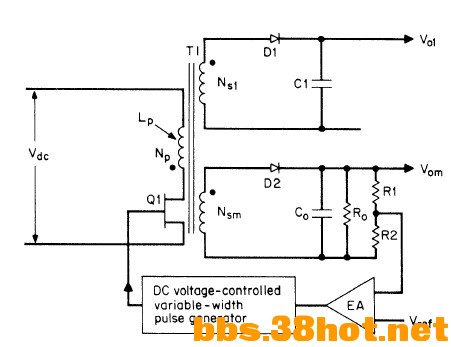

谢谢回复,还是有点疑问:
1、现在应该有不少仪器已经更换开关电源了,这里面合理性何在?毕竟开关电源是小型化的未来趋势。
2、我手头有个可调开关电源,仔细看过板子,原边侧/副边侧是完全隔离的,板子上的敷铜明显是两部分。
3、从教材上看,大部分也都是隔离的,比如如下图,很普通的反激变换器:
如果从vol取电,恕我眼拙,看不出问题所在。
所以还请不吝赐教,这个泄露到底怎么发生的。

如果仪表本身配套的电源是开关电源,厂家应当已经考虑到了这个问题。如果本身仪表是采用电池供电,例如厂家的数字表是9v电池供电的,不能用常见的220v/9v的开关电源适配器来代替电池的,否则极易损坏电表,特别是高阻抗的,电压档100兆欧以上的更容易损坏。层主忽略了一个不起眼又非常关键的零件,冷热地电容,它一般来说如果是一只就跨接在高压和低压的负极。如果是两只,就是分别接在220v交流端,另一头接在低压负极。多找一下开关电源适配器的电路图就看懂了。

自己查了下,开关电源必需接冷热地电容,EMC要求。这样一来就存在上面说的烧表的问题了。看来精密仪器还是线性电源靠谱,但也存在调整管坏了一烧一串的问题。
那么,如果表接地良好,开关电源冷边接地良好,应该就不会烧了吧?!
