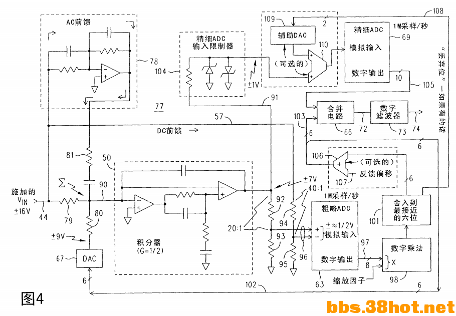

帖主对34410的ADC分析还是基于斜率ADC的模式,实际上Angilen已经给出了这个ADC的详细原理,并且有狗屁不通的描述,文件奉上
34410A专利.pdf (1.87 MB, 下载次数: 733) 顺带奉上34410的原理图
34410schematic.pdf (1.43 MB, 下载次数: 582)
ADC的主要零件框图

想知道积分器的输出波形是什么样的,
 楼主| 发表于 2016-2-2 10:00:00 | 显示全部楼层
这个专利说的狗屁不通,典型的专利文法
有个问题我一直不明白,那个8位粗比较ADC的差分输入有可以是低于GND的负电压,单电源的ADC芯片是不能承受这样的输入的,对比原理图看,的确是负电压,而且ADC的参考基准也很难理解
发表于 2016-2-2 12:16:32 | 显示全部楼层
那个DAC能出-9V到+9V的电压,而普通的成品Delta-sigma ADC做不到这点,这个恐怕是关键所在。
DAC就是两个MOS管,输出要么是+9V要么是-9V,而且这两个MOS管电路也是一个重要专利,文中有提到
高位表精度实现的关键就是提高基准电压,如果普通集成sigma-deltaADC芯片也可以使用这么高的基准电压,六位半的门槛就会大大降低

理解积分微分 ADC的关键点就是,形成和输入相关的稳定振荡,
类似于VF转换了

C517该怎么分析呢?对pwm滤波的同时acin dcin是什么情况?
C517 两端电压为0,对运放输出稳态结果无影响,主要作用应该是在脉冲边沿的高频区域,吸收高频电流
ACin和DCin是电表测量交流和直流的两个通道,工作时二者选其一,ACin必须使用额外的补偿电路,DCin则不需要补偿

34410的ADC和多重积分型的并不是完全区分的开
Σ-δ的真理在于测量交流,然后如何整形噪声的形状,然后滤除……
双积分型的,如果就是单次开关,那么是很纯粹的,但是后续为了提高积分上限电压,则进行多次积分与去积分
高位表都是几千次的积分与去积分,甚至更多,那么这种和Σ-δ到底还有什么区别吗?无任何区别,都是来来回回的积分与去积分,或者说就是来来回回的正9V与负9V进行PWM。表现完全一样
最后,Σ-δ无限长,但多重积分时间定长然后测剩余电荷
所以我个人觉得,Σ-δ和多重积分的区别只是一个看频域,一个看时域
一个站在系统角度,一个站在电路角度
对于测量直流,他们区别不出什么了
