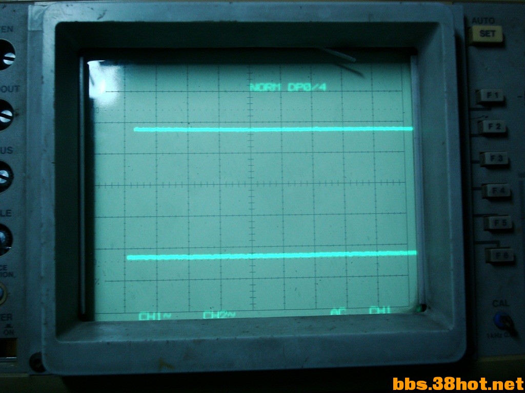

日本 严琦示波器 8608A 扫描线 不到位
发表于 2016-2-1 00:04:50 | 显示全部楼层 |阅读模式
日本 严琦示波器 8608A 扫描线 不到位请各位高手指导 C:\Users\Administrator\Desktop多谢了
 楼主| 发表于 2016-2-1 00:35:21 | 显示全部楼层
手动时可以调到位 各操作按键使用正常 就是开机后就现在这样字符部分在屏幕外不知如何下手请求帮助指导 一点资料都查不到

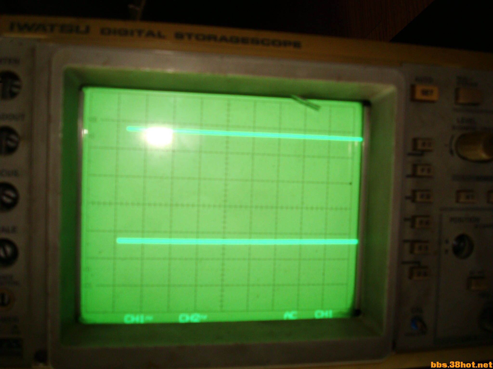

 楼主| 发表于 2016-2-1 18:40:46 | 显示全部楼层

查,是不是没电池了,没有记住设置参数。不一定电池本身,也可能是存储芯片,或电池供电电路等。
像每次开机,参数都复位或丢失了。
 楼主| 发表于 2016-2-1 21:58:27 | 显示全部楼层
电池有 如果因电池没电 参数丢失 就会这样
 楼主| 发表于 2016-2-1 22:01:07 | 显示全部楼层
cpu 是固化的吧 如果是固化就和电池没关系
 楼主| 发表于 2016-2-1 22:07:55 | 显示全部楼层
严琦示波器 8608A 零件太密 分开各扳排线不能联按 还得想其它办法要不没法修主要是没图纸查起来非常不方便

发表于 2016-2-2 08:56:29 | 显示全部楼层
这种一般就是参数复位了,还是好好查查吧,麻烦就麻烦一点。

 楼主| 发表于 2016-2-15 19:13:44 | 显示全部楼层
今天又修了修有可能是示波管损坏造成 可能性百分之90

示波管损坏?? 听起来不太可能啊。建议还是卖了
发表于 2016-2-16 15:50:10 | 显示全部楼层
不是示波管问题   我有一台8608不带A的   里面没有记忆电池
 楼主| 发表于 2016-2-17 16:44:12 | 显示全部楼层
你那台换了电池就好了吗 我测电池有电3.2伏要不换电池试一试
