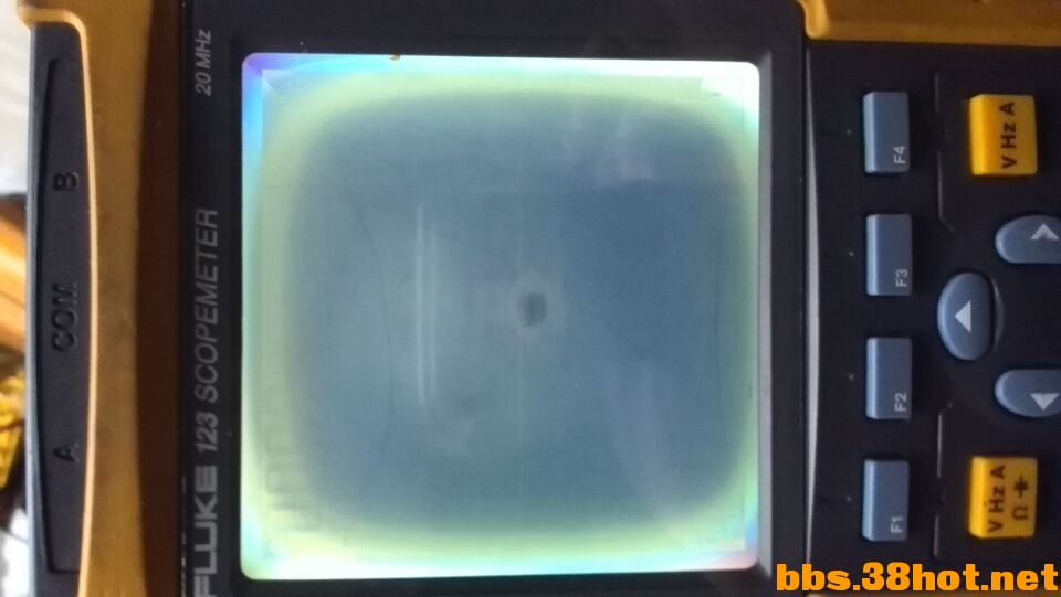

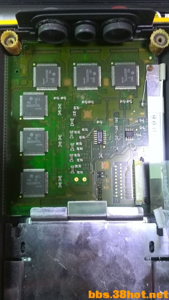

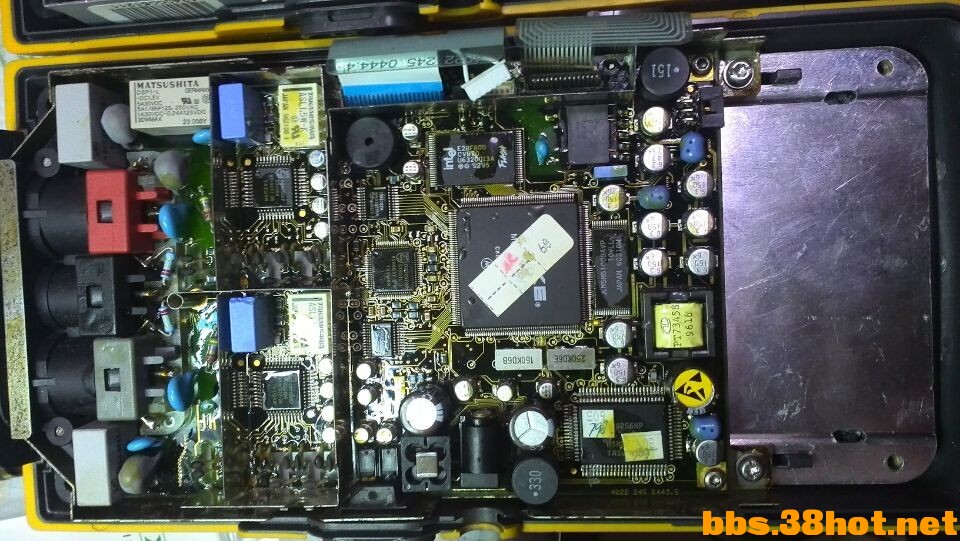

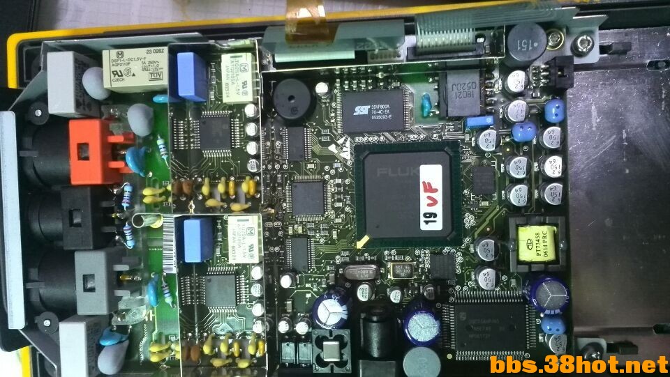

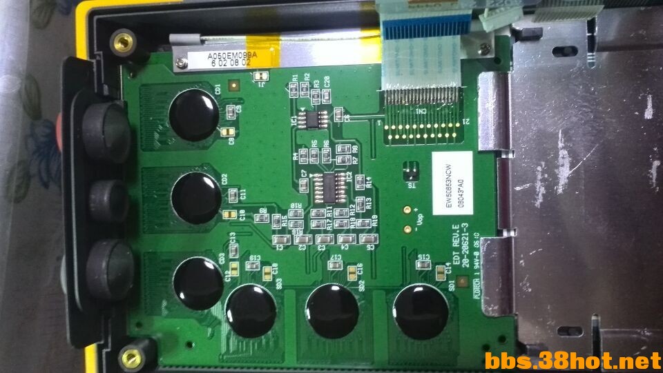

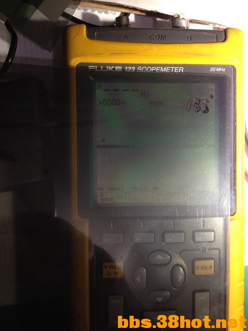

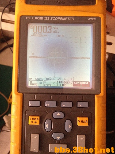

前些天偶得一块问题123表。简单维修后可以开机但是输入无反应切换电阻档无听见继电器切换声。都说123与124电路一样软件不同。可是我与124对比发现大不一样。另外求教一下那个有故障的屏幕从侧面能看出来显示都有,只是正面看不清楚是不是偏振片不行了?还有如果是的话那么FLUKE的偏振片角度是多少的。我在网上看好像还挺多种,谢谢!下面上图
发表于 2016-1-30 10:54:08 | 显示全部楼层
最底层的反光膜氧化了
发表于 2016-1-30 12:20:12 | 显示全部楼层
偏光膜 换了 就行

发表于 2016-1-30 17:15:44 38hot手机频道 | 显示全部楼层
买个大的偏振膜,转到合适角度看清了再裁剪就可以吧
 楼主| 发表于 2016-1-30 17:22:57 38hot手机频道 | 显示全部楼层
关键问题不知道是偏光膜还是什么问题。还有坛友说反光膜老化。也不知到底是那里问题。
发表于 2016-1-31 15:29:32 | 显示全部楼层
应该是偏光膜老化了,我的123放着很久没用,最近开机发现已经开始老化了.都是室内温度太高惹的祸. 保存不当啊! 偏振角度可能是45也可能是135, 明天有时间拿偏振膜得测一下.

谢谢,看来问题还挺普遍的期待你的佳作,本来是黑白的易老化还带点彩
发表于 2016-1-31 18:18:44 38hot手机频道 | 显示全部楼层
管它什么角度,买一大张,回来就转呗,找到最清晰的角度,就裁下去

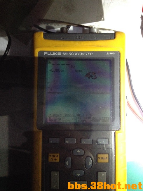

麻烦了,屏幕是两层玻璃基板1层是列1层是行。 表面那一层是行线,我今天买了一张45°的 听说上下翻一下就是135°的将上面那层膜撕掉后处理干净屏幕通电是白色的将膜反复对调可以看见字但是还不清楚并且感觉是反相的就像胶卷底片一样。所以应该不是45°或135°; 我的除了表层偏光不行外还有底层偏光也不行了还是有老化痕迹,改天再弄点其它角度试试。换表层好换但底层只有将软排线焊掉一边才行我可没那技术。 哪位高手能帮我搞我出费用都行。呵呵

兄弟 135°   45°    0°  这三种膜就不要用了。好像都不是,我都试过了。你试试其它的吧!
发表于 2016-2-1 22:40:23 | 显示全部楼层
今天看了一下,这屏也许是135度的偏振膜,单位里CNC的SHARP10英寸的单色屏老化了都是用135度膜换的. 显示上没问题,但还不是很完美,感觉可能在105-125之间.我现在还不打算换,123使用频率也不高,现在还能凑和用,等黑得看不清了再拆.
135度还是有些干涉纹,证明角度不是很正确.
45度的干涉纹更多,肯定不能用.
要是有误,请有经验的朋友多多指点,以备今后也好折腾一下.多谢.
