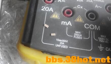

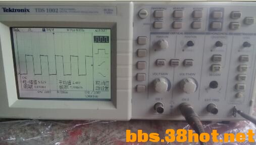

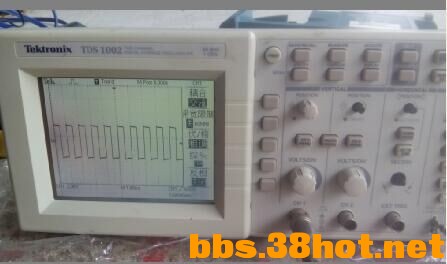

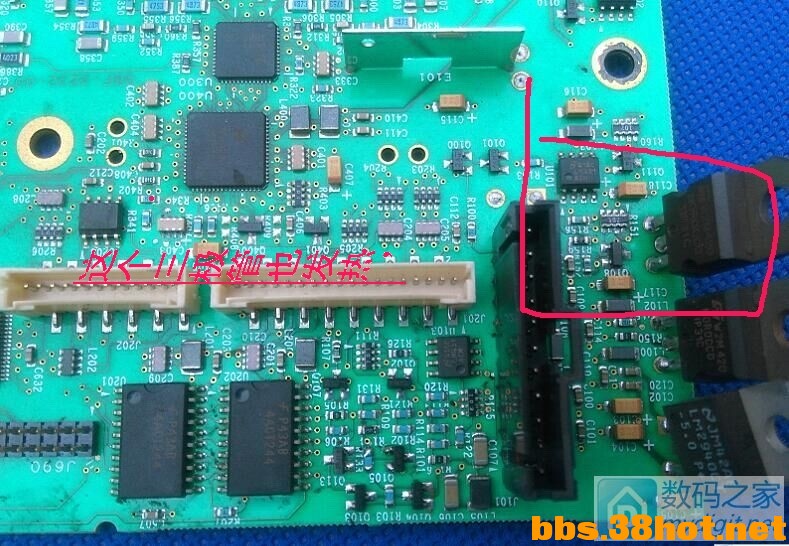

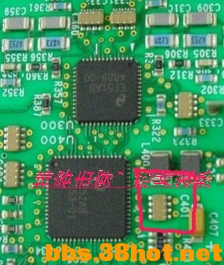

前段时间在张老大那里入了一个不开机的泰克1002 的示波器,回来打开发现主板上有个tip122三极管 1.jpg 和主板上的da芯片《型号是ee39ab》发热。发烫。心想这一下坏了,问题大了,可能主板要报废,去淘宝查查没有此芯片,只有二手的仪器和主板,一打听,我靠,主板就要800元,比我买的旧机子还贵一半,,这一下真的赌大了,赌输了,,于是就便宜出吧,一个月没出掉,又发帖求此主板,昨天有一个好心的坛友说有此主板,我欣喜若狂,坛友说好200元,我说可以,在和坛友聊天时 坛友问我是什么问题,我说有个芯片发烫,坛友说芯片发烫不一定坏了,说是芯片旁边的排容,《0.1uf》坏了芯片也会发热,在坛友的指导下,去查了查此贴片排容,果然是它击穿了 0.jpg ,去淘宝买了几个排容换上,示波器又回复了它的生机盎然 2.jpg 坏的排容 4.jpg 3.jpg 修复后的效果,看来泰克排容坏是通病了,
