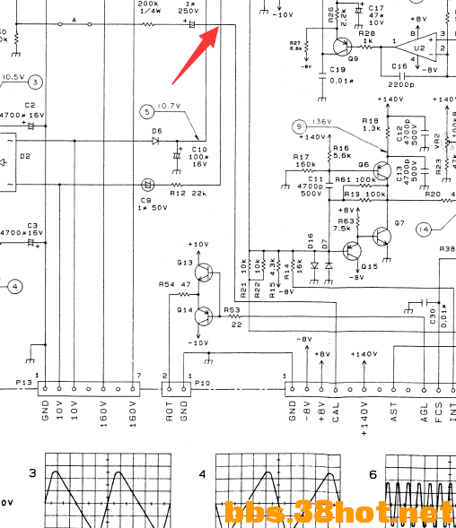

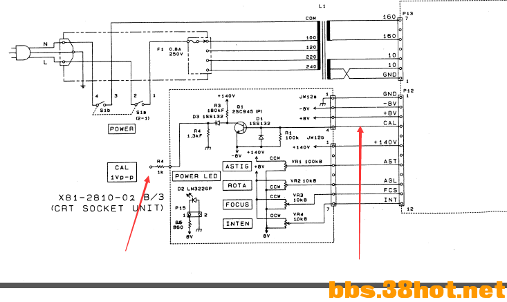

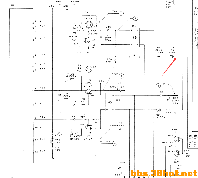

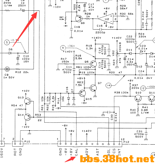

这是健伍 CS4025示波器CAL电路图,谁懂方波如何产生的么。

 楼主| 发表于 2016-1-27 18:47:41 | 显示全部楼层
王珏 发表于 2016-1-27 17:20
那个测试口就是让你简单的看一下幅度(电压)和探头的补偿,想要校准示波器要用校准源。没事老跟它较什么劲 ...
我那台已经好了我是在研究电路,发现他这种好特别。

 楼主| 发表于 2016-1-27 21:20:45 | 显示全部楼层
kixz 发表于 2016-1-27 20:20
多懒才能想出这种做法...
请教一下这个电路原理,我没看懂
发表于 2016-1-27 22:55:20 | 显示全部楼层
mzspring 发表于 2016-1-27 21:20
请教一下这个电路原理,我没看懂
取供电变压器整流又未滤波的脉动信号 电阻限流电容耦合到三极管.三极管过放大+限幅整形成类似方波
 楼主| 发表于 2016-1-28 09:13:42 | 显示全部楼层
未滤波前为什么接二极管,再接电容滤波,这二极管是不是为防止信号反串回来用的?
限幅容易看出,整形我没看出最后三极管如何整的。
百度查到以下信息,太能省钱了,但没查到,哪里是形成1KHZ的,市电是50HZ
只要共发射极电路的基极输入电阻阻值足够小、集电极电阻的阻值足够大,
确保三极管在高电平输入时能可靠地进入饱和状态,在低电平输入时能可靠地进入截止状态,
这样一来上下削波就可以把正弦波转换为方波。但是这样的转换电路有明显缺点,尤其是对于低频信号转换效果很差。
