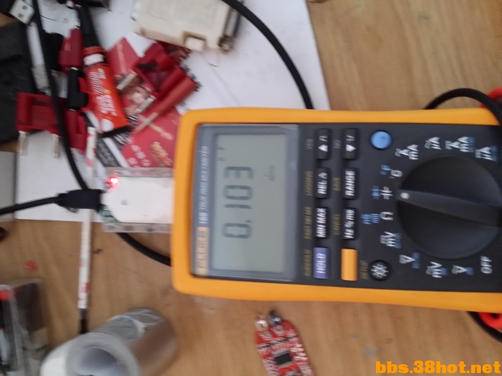

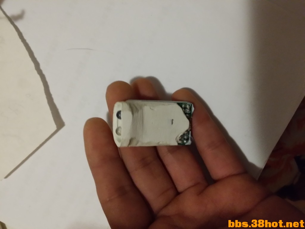

网上买来逆钢泥,先把联机板先插在289上,然后把钢泥涂满板子和289的插接头上,6个小时后基本固化。当然涂泥之前一定要先把接口处涂上些脂类的东西。

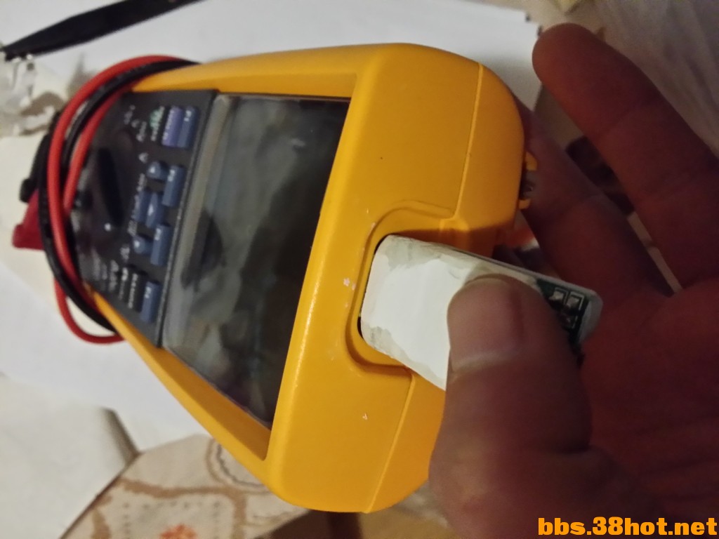

固化后取下的样子

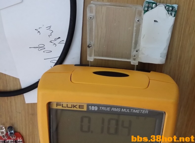

为了也能用在189上,固化后的板的两边打磨成楔形。

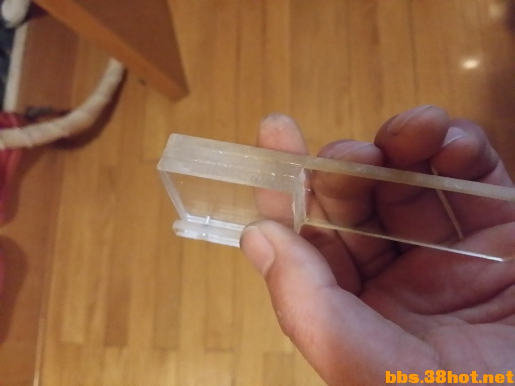

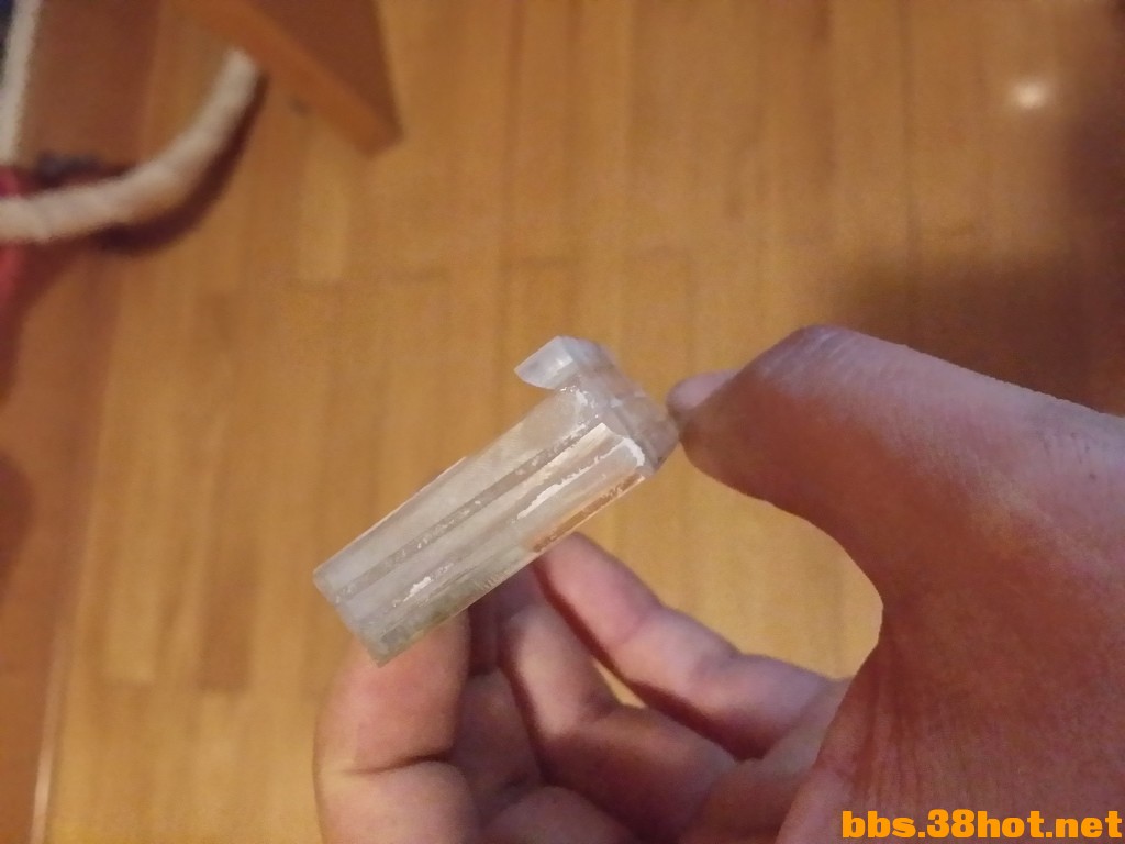

用4mm厚的亚克力板做189的支架,固定联机板的凹槽也做成楔形。
 楼主| 发表于 2016-8-2 21:31:37 | 显示全部楼层
用了三层板子
