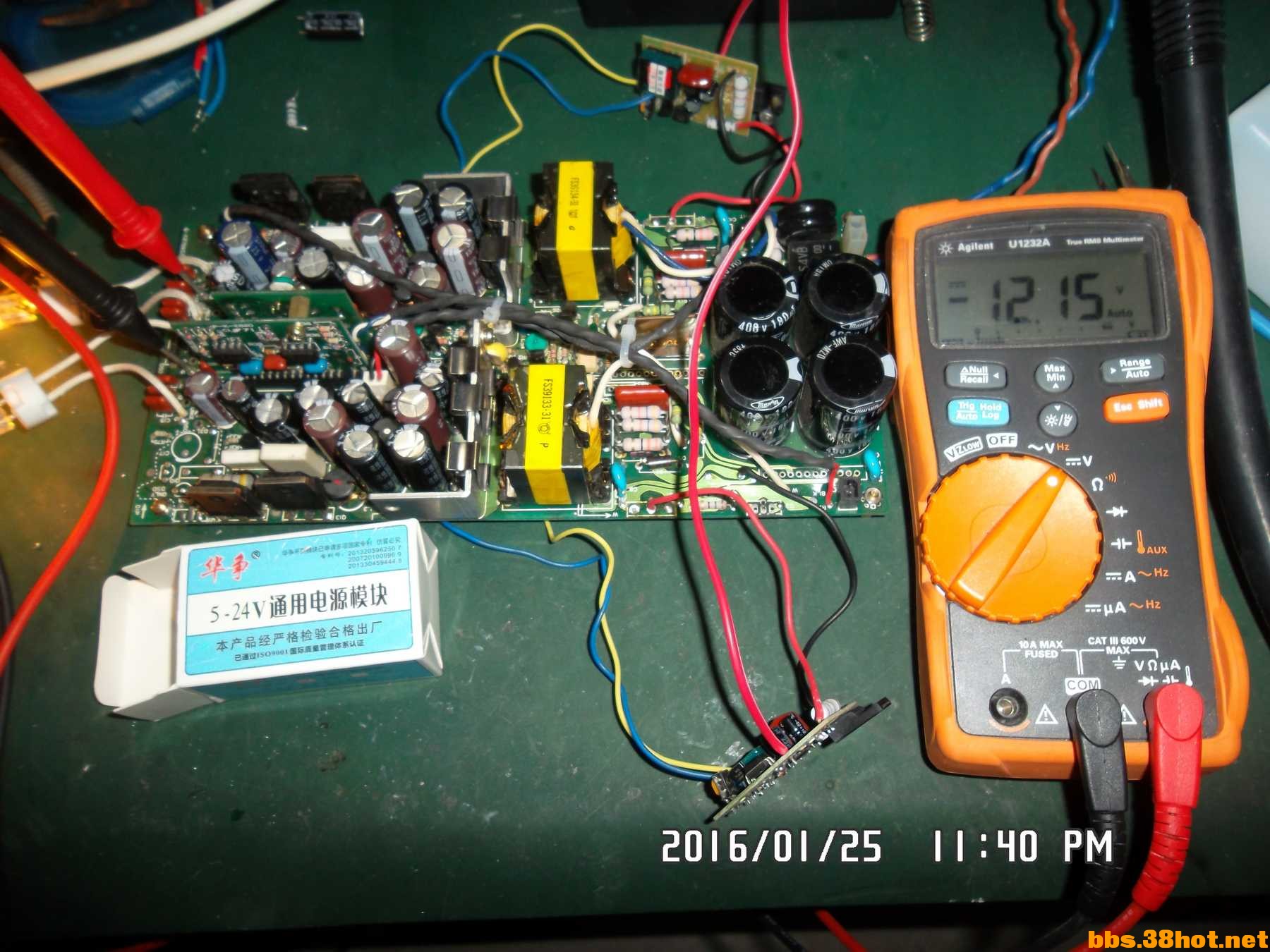

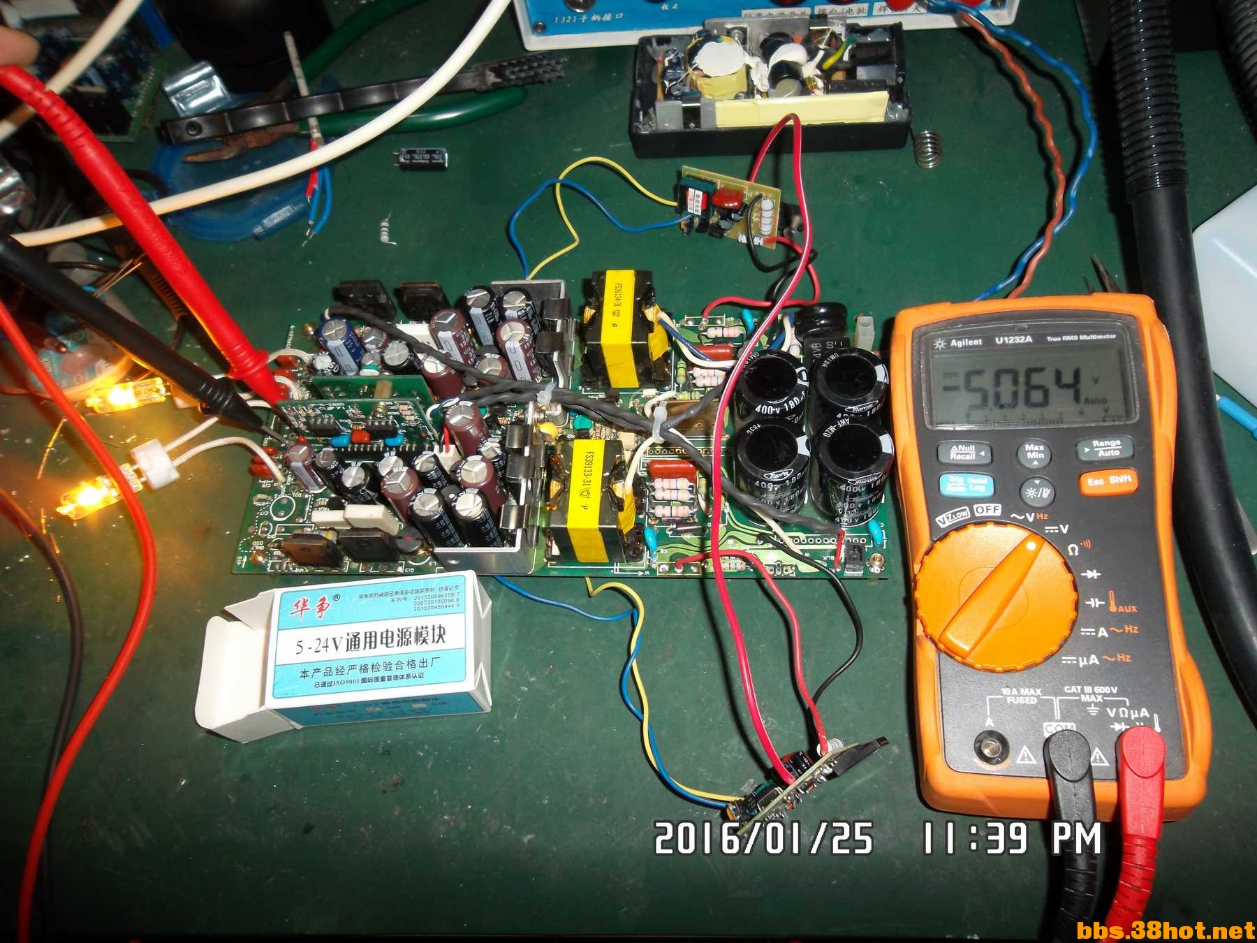

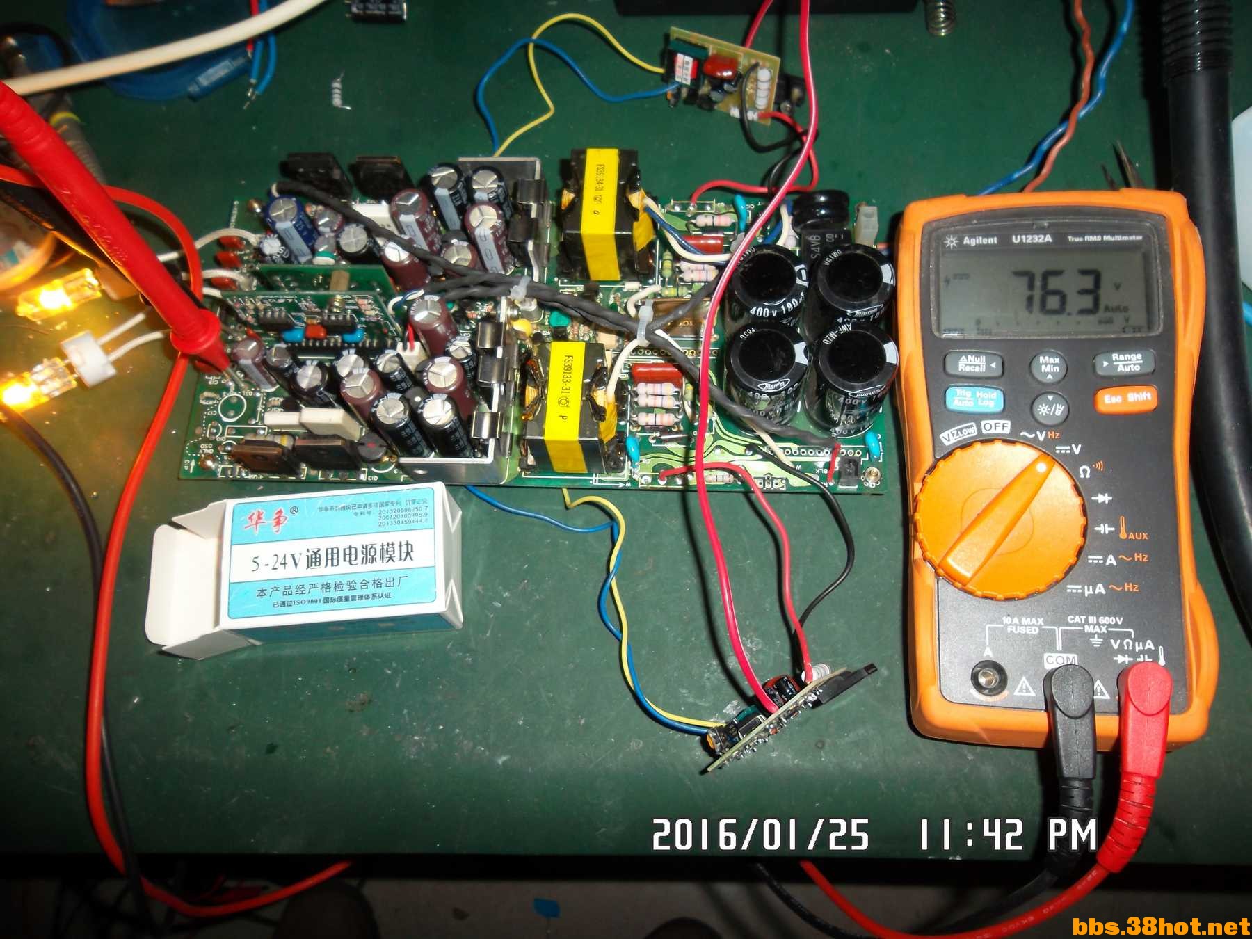

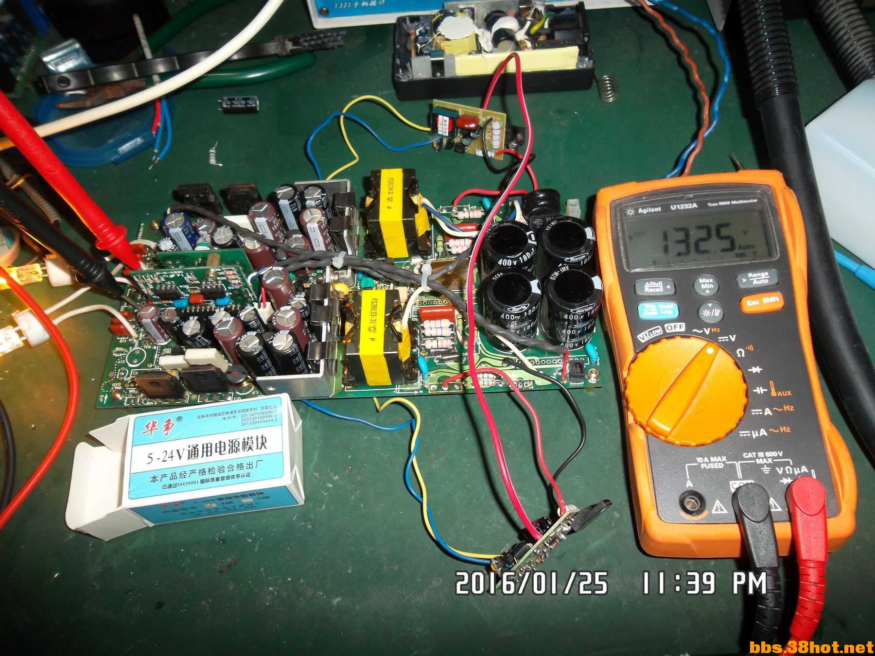

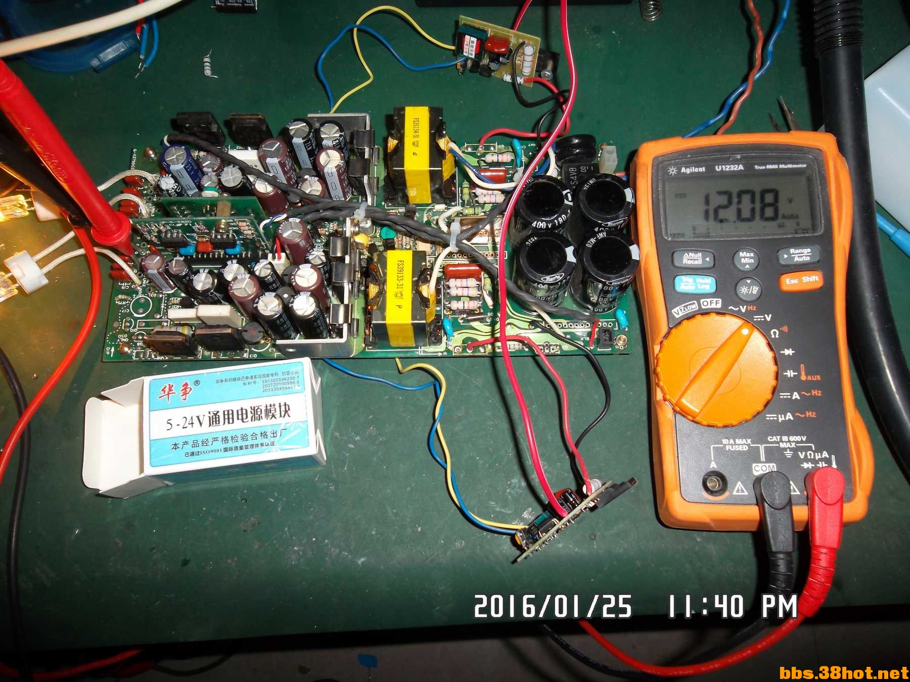

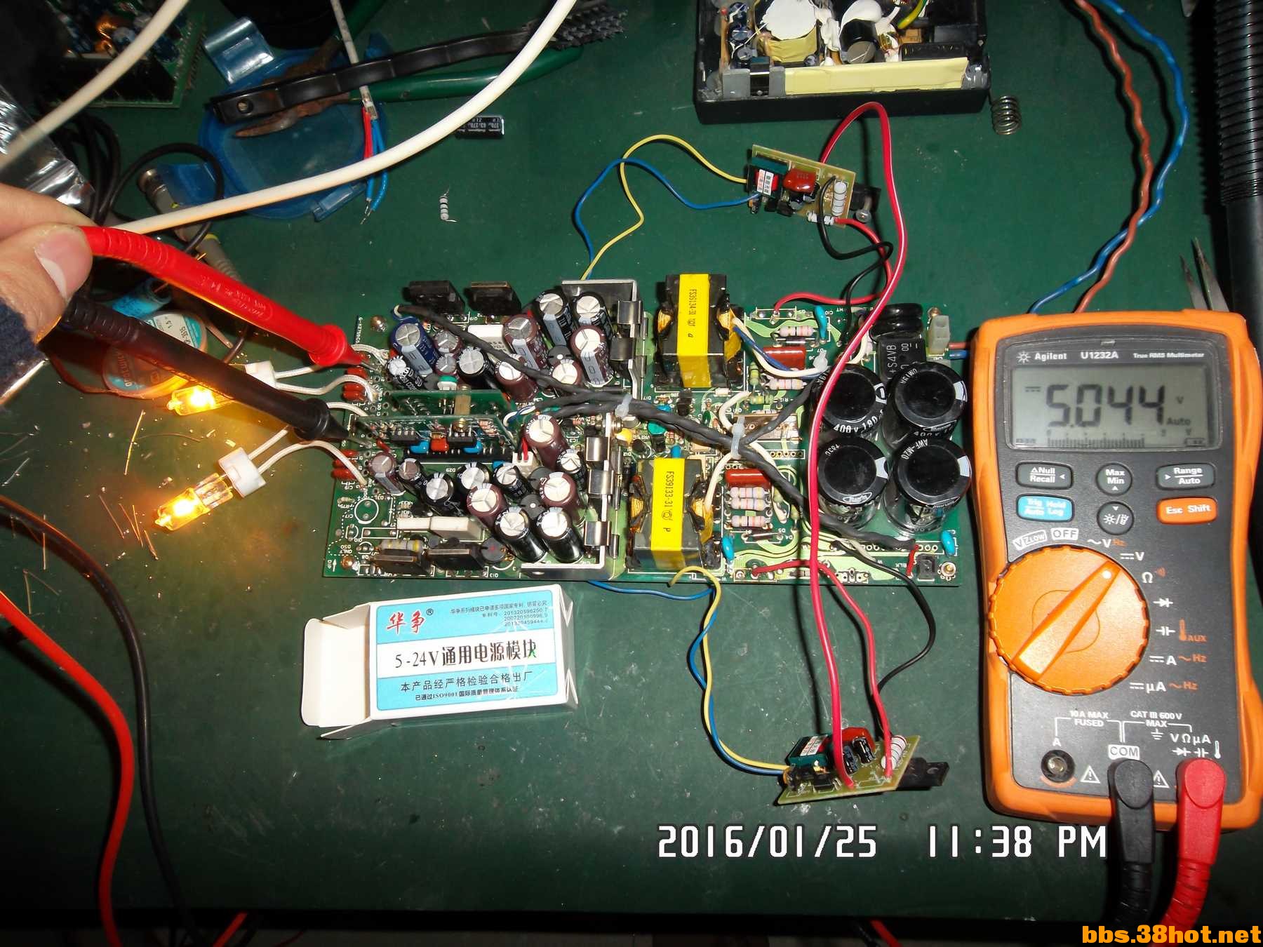

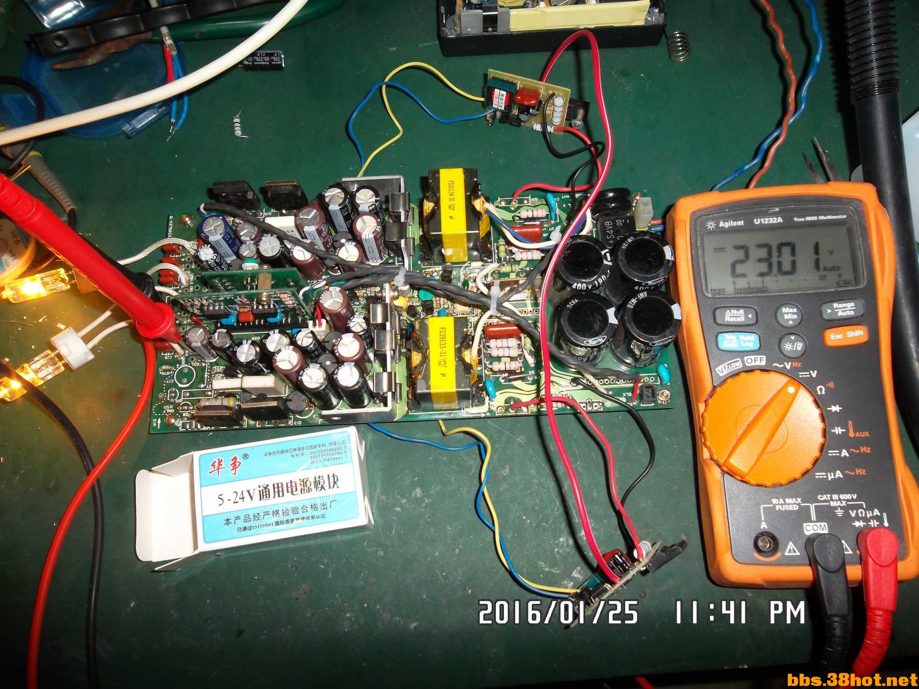

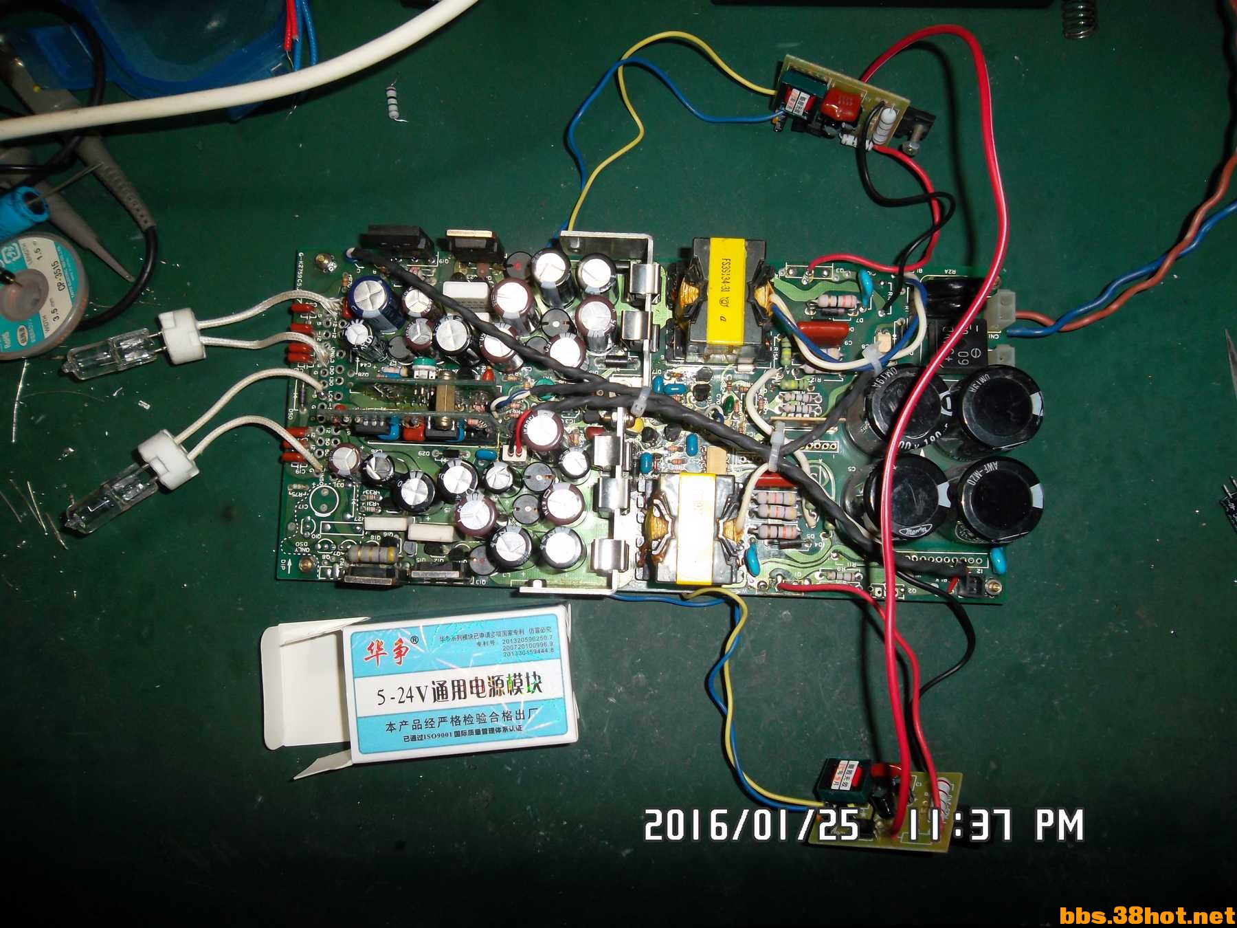

        是这样的,我有台SS-7635,因为之前启动不良,偶尔能启动时就怎么试都能启动,启动不了的时候怎么试都不行,拆过很多次,始终找不到原因,因为电容看起来都是上家之前就已经换的,都很新的日系电容,没放心上,拆过很多次机之后,最近又想拆一次以彻底修好它,在没有抽出电源组件的时候想在开关管那个缺口量一下+300V,结果不小心受一抖把C极(+300V)和B极搞短路了一下,当时就把我隔离电源保险丝烧断了,最后拆把电容把电容全换掉后(发现50V的电容有一个微微的隆起),发现该开关管击穿、震荡模块也挂了,没办法只能求助论坛,后来有位太有有一块模块好的板,二话不说就重金买下,买回来直接拆模块,上机马上点亮,说明卖家也是诚信卖家,模块确实是好的,这块电源能点亮后装好机器,反复测试了三四天,目前还没有说启动不良的情况,如果不会复现的话,估计就是那个微微隆起的电容惹得祸了,我清一色换的日化还有红宝石的电容,至此我的示波器算是修好了。
          但是多出一块板,虽然有好几个地方修得挺惨的(掉焊盘、PCB炭化后钻了小孔、电容乱七八糟的牌子、焊点丑到爆甚至插件这面有个光耦的引脚几乎要连焊了,开关管驱动管用13007代换了一个),但是这块板总体上还是有修复价值,结合维修手册上的图纸看,原装震荡模块也就是很简单的自激式震荡,然后两路各一组光电反馈(实物比图纸多一个8脚光耦),出了+5V和-5V是直接反馈给前级的,其他各组电压都是有自己的线性稳压电路,想了想,修彩电的有一种万能电源模块,感觉用在这块板应该是很可行的,于是上淘宝搜了很久,最后确定买这款华争的模块,因为叫卖家发来接线图纸感觉是非常的合适,于是星期五拍下,因为周末休息,今天才拿到。

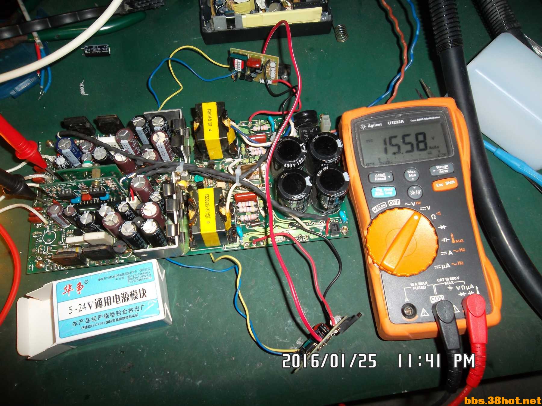

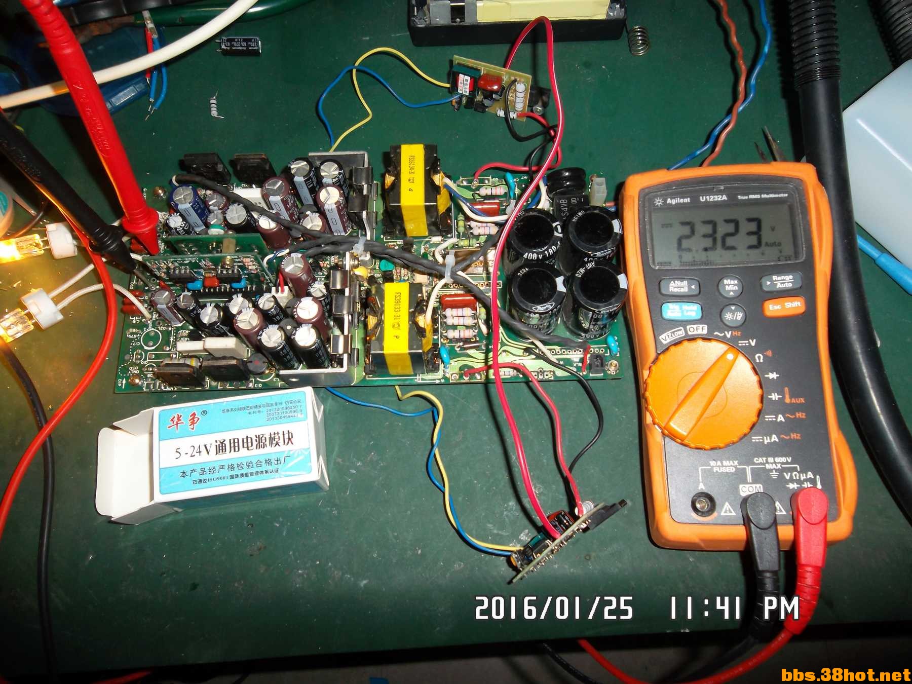

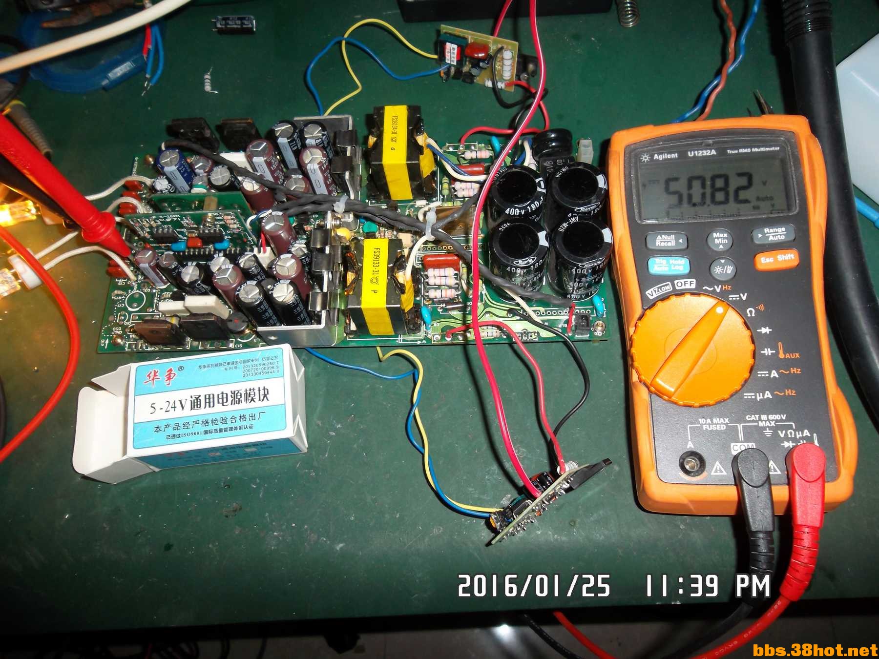

          今晚回来吃晚饭就动手,根据图纸,把原机的开关管机器驱动管都去掉了,原机尖峰吸收电路完美不用动,两个0.47欧的电阻移到+5/-5V的那个0.12欧电阻位置去了(0.12欧电阻买过来时就是开路的),然后模块就很简单啦,红色接变压器初级到开关管的那端,黑线接+300V的地,黄线接+5V滤波电容正(另一路是接-5V滤波电容正),蓝线接+5V滤波电容负(另一路是接-5V滤波电容负),图中两个模块间的红线后来加的,另外+5V和-5V分别接一个12V25W的灯泡,隔离电源经调压器调到120V~后通电,“吱”一下,两个灯亮起来了,本来今天收货时在其他电源板试过模块会让变压器有“吱吱”声,预料在这个板也肯能有,没想到“吱”一声启动后变压器一点声音都没有,然后测电压两组分别为+3.点几V和-4点几V,分别调整两个模块,使其电压为+5V/-5V,然后测其他各组电压,跟我修好自己的板的电压基本一致(误差可以忽略),反复开机启动良好可靠,通电2-3分钟断电,摸模块开关管,温升可以不提,然后电压从120V~连续调到220V~,再往小调,测试个电压完全无变化,反复调电压都没影响,反复通电启动良好,但电压低于100V~启动不可靠。但是反复启动发现一个问题,就是两路电压启动有一个肉眼可辨的时间差,感觉这个时间差太大可能会损坏机器。于是琢磨什么办法可以使其同步,通过观察这个模块的电路,发现其芯片直接通过一个1M电阻供电到芯片引脚,判断启动时间可能和这个芯片上电有个,于是考虑把其中一个模块的1M电阻去掉,直接从另一个模块的1M电阻后取电,然后就有了图中两个模块间的红线。果然,两个模块一致供电后,启动时间肉眼完全看不到时间差(原机也有一点时间差),至此这个方案完成。这么一改后发现启动速度比原机快,而且“吱吱”声完全听不到(原机有可闻的“吱吱”声),另外开机那“吱”一声也比原机小很多,而且开关管空载几乎无温升(冬天可能也不容易升温了)。因为原机修好了,我就不上机测试了,空载测试跟我测原机的是一致的(误差可忽略)。大家可能觉得模块不可靠,但我目前觉得挺稳定的,有的朋友觉得可能模块的功率不够,但是我看着模块开关管是8N60的,这个大了不敢说,做150W的电源应该绰绰有余吧,而且你看原机的变压器,再加上自激震荡,原机每路能不能做到120W的功率?原机开关管很热,我觉得不是功率的问题,而是效率的问题。欢迎大家讨论,指出问题和隐患,当然大家可以有自己的理论,但是我是动手做出来了,我有自己的体会,需用的朋友可以实践之后发表一下看法。这个电源模块用在别的电路可不可取这个我觉得得结合实践,因为我收货时也确实发现在另一个电路会让变压器叫,但在这块板,我做出来确实是可以的,就差上机测试。下面是图片:
UN130V空载电压
50V空载电压
-12V空载电压
12V空载电压
UN12V空载电压
LCK空载电压
UN6.3空载电压
UN50空载电压
接线图
5V接灯泡电压
-5V接灯泡电压
