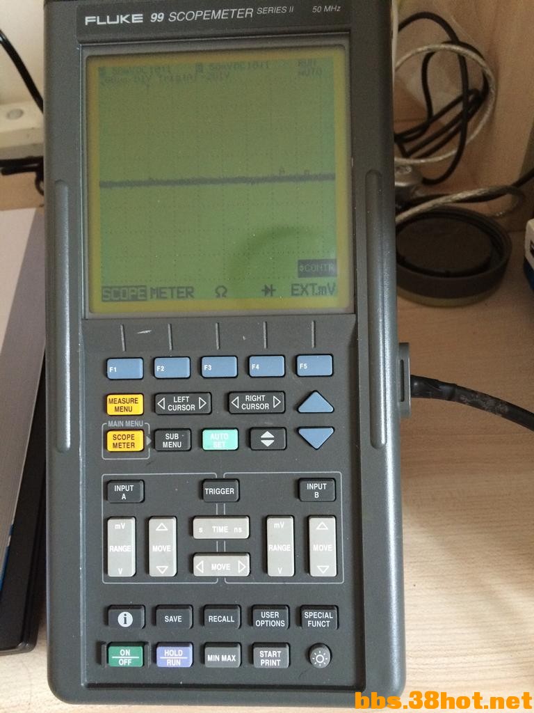

经过无数磕磕绊绊,问题总算解决了,但却让人大跌眼镜。为了给自己和大家留点经验教训参考,特整理整个过程如下:
1、原帖
从TB上淘来的Fluke 99示波表,放置电池在里面,后来电池耗电自己耗光了,现在不开机了,无论是用外接电源、电池都打不开。刚通电会有吱一声,然后就没反应了。有时候动动外接电源,感觉里面就像有个什么东西震荡,吱吱声一秒左右,有长有短,就不响了,感觉震荡维持不下去。
话说原来也出过这个问题,但不知道为什么自己好了。这次则无论怎样都起不来了。观察电容什么的也没有漏液之类的,看原来工艺太好,也没敢下手乱搞。各位坛友有谁有这方面经验,不胜感激。

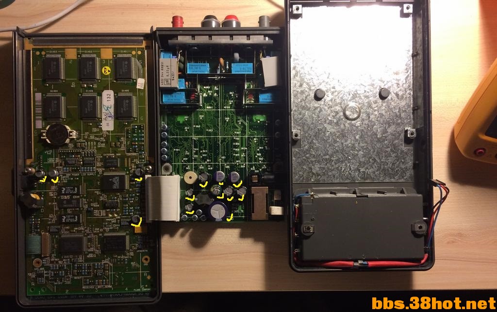

1)从坛友的回复来看,大家集中意见认为电解电容出问题,个人也倾向于这个问题,因此特意网购了黑金刚/红宝石/日化等电解电容以及固态电容,一顿大更换。说实话fluke的pcb质量是真好,早年曾用烙铁把覆铜烫掉的惨痛经历,fluke完全没这种问题,焊盘都异常结实。换过的电容如下图黄色所标,所换电容比原始的耐压都提高了一档,容量未变。这些年元器件工艺进步了,耐压提高尺寸却没变甚至还变小了。最终结果自我感觉手艺还行,唯一的毛病是后面有点松香的痕迹,因为已多年不用焊锡膏,不会担心腐蚀。
2)但换过后并没有如愿解决问题,该什么毛病还是什么毛病。于是怀疑MOS老化,趁年前赛格最后一天去买了新的MOS准备回来换。但看了MOS管的焊接工艺犹豫了。整个220封装的功率管贴焊在了PCB上,还上了胶,估计拆线来会乱七八糟。另外有坛友提醒MOS很难损坏,比电容可靠性好得多,特别是在这种余量很大的情况下。因此作罢。
3)接下来只有一堆68uf的固态电容没换了,但赶上过年,没办法买,另外考虑到固态电容可靠性更高,而且前面的电解电容拆下来无一损坏,不过是容量稍有下降,所以也没敢换。

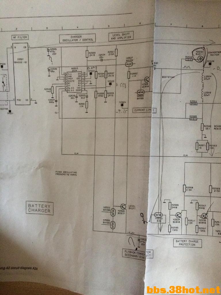

4)至此一筹莫展了,开始琢磨维修手册,把整个电源部分电路图打印下来,拼接好,开始研究。中间发现用可调电源直接从电池盒供电可以使用,故此排除了后面升压电路的问题,重点开始怀疑前级反激式开关电源的问题。研究了半天电路图,还查了开关电源的书籍,但仍然看不出哪里会出问题。电路图如下。

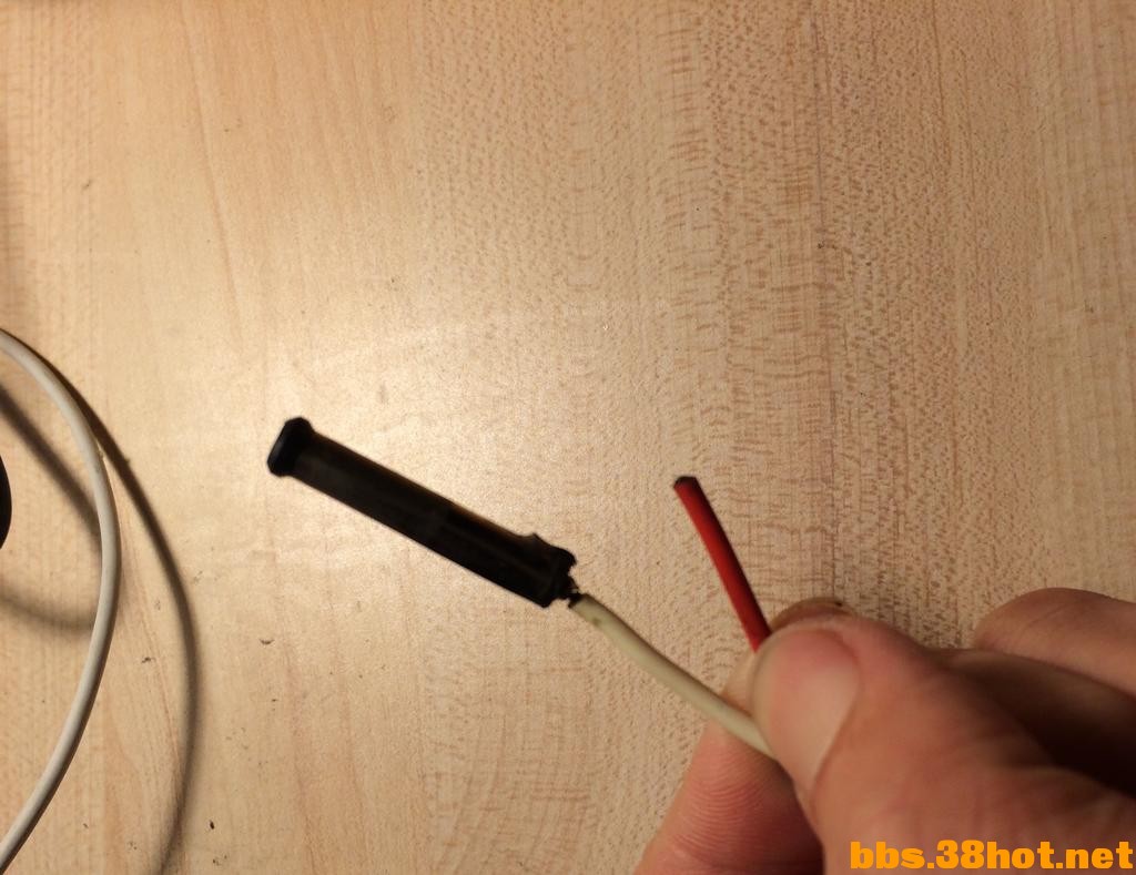

5)时间到了昨天,无聊又拿出来摆弄,觉得不是不开机吗,直接把开关管V2532/V2542的D、S短接,强行通电看能否启动,如果是开关管没导通就看看是否栅极信号有问题。结果拿表一测,二级电路的V2542漏极电压很低,源漏压降也基本没有;难道前级根本没供电,测前级,V2532也是一样。开始捋线,发现从电源进来到V2532就是一根导线,不应该没电压啊。然后把插头拔下来直接测电压,零,又动了动,有了,空接19V的电压。TNND,八成头断线了,遂拆开,如图。
6)啥也别说了,临时对付着焊上线,所有问题都没了。这劲费的!F**k。
最后经验教训:
1)犯了人云亦云的毛病,走错了方向
2)走错方向的根源在于心里没底,潜意识里认为这种高精尖的东西自己修不了
3)从可靠性来讲,电感>晶体管>电解电容>接插线,最先该怀疑的就是电源线!
最后感谢朋友们的支招帮助!

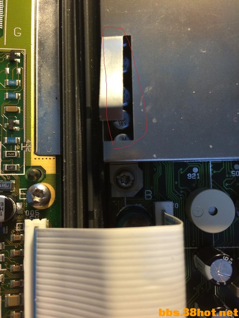

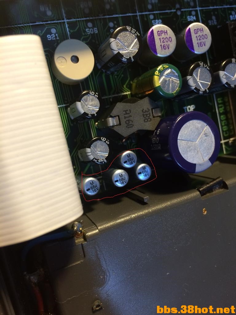

兄弟,问一下,模拟板上最外圈一排小圆柱电容是什么电容,68uf的,钽电容吗?还是铝电容?
发表于 2016-2-4 20:26:35 | 显示全部楼层
能给个图片否,我也懒得拆了,要不我到百度看下
发表于 2016-2-4 20:26:57 | 显示全部楼层
 楼主| 发表于 2016-2-4 21:09:10 | 显示全部楼层
辛苦,也请大家帮忙参谋下,如果是钽的,应该损坏的可能性就比较小了。感觉至少是固态电容。
另一张
发表于 2016-2-4 21:44:34 | 显示全部楼层
固态电容
 楼主| 发表于 2016-2-4 21:47:51 | 显示全部楼层
谢谢。手册上给的容差是20%,按说应该不会有问题。
