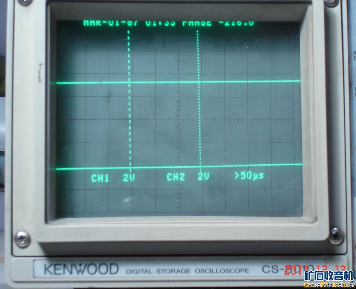

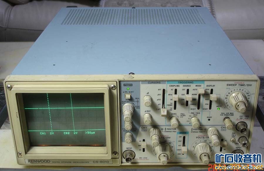

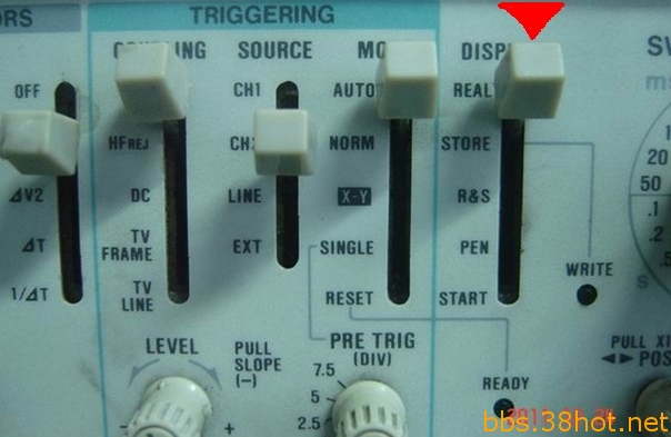

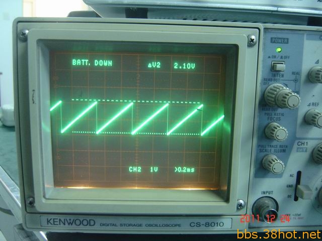

刚在矿坛里蓝猫处收的健伍KENWOOD CS-8010,显示的内容都上移了,简单试了,扫描线竖直和水平方向调整是好的,光标移动也正常,移动光标时数值也有变化,但数值是否准确不知道,整体看功能都正常,测试信号也能出方波,但是就是字上移(扫描线是否上移看不出来)。另:DISPLAY开关放在REAL档时无扫描线,放在store档才有扫描线是否正常。  本人水平有限,想大致有方向再动手修。

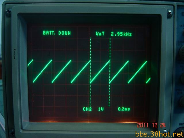

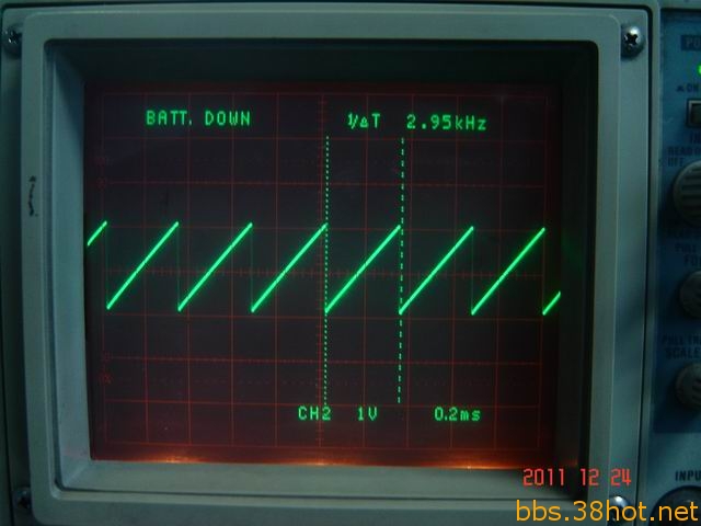

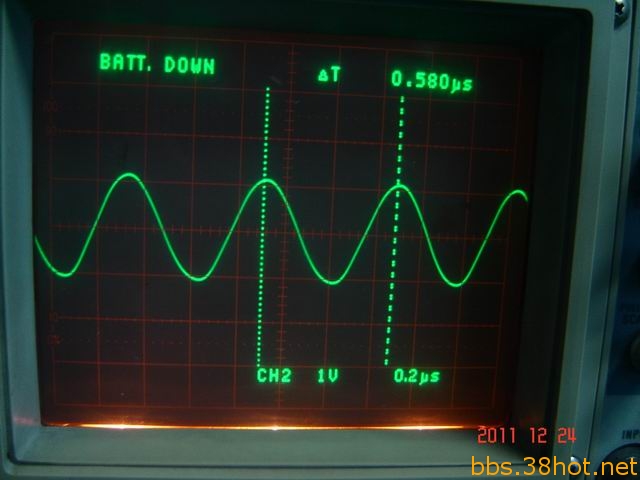

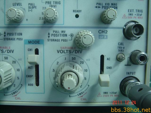

打开机盖,试着调了CPU板上的几个电位器,居然字符位置在调一个电位器时被调正了,现在字符位置正常,测了校准方波信号,周期和幅度都正常,读出功能也正常。还是模拟机看着舒服,线是连续的,很养眼。屏的亮度也很好,有机会上图。现在就是Y通道一的V/DIV旋钮接触不良,应该是这个通道以前用得太多,摩损大导致的。以后有机会清洗一下。

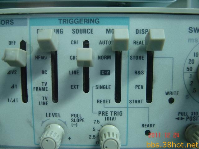

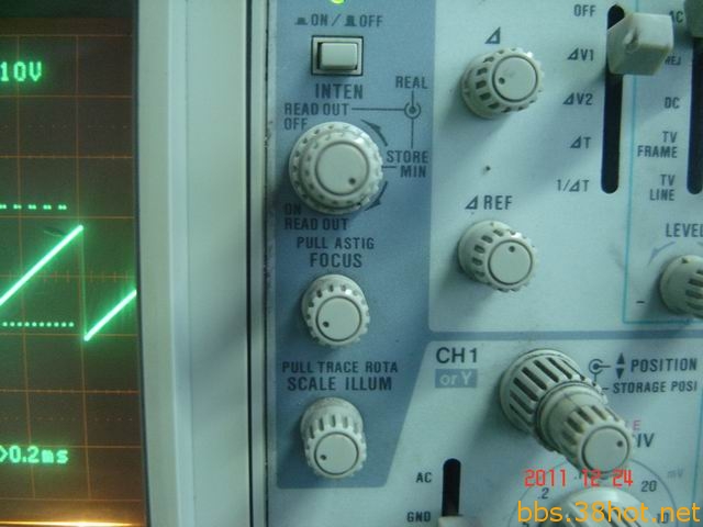

对了,这台机子还是存储的,不知道怎么用存储功能。

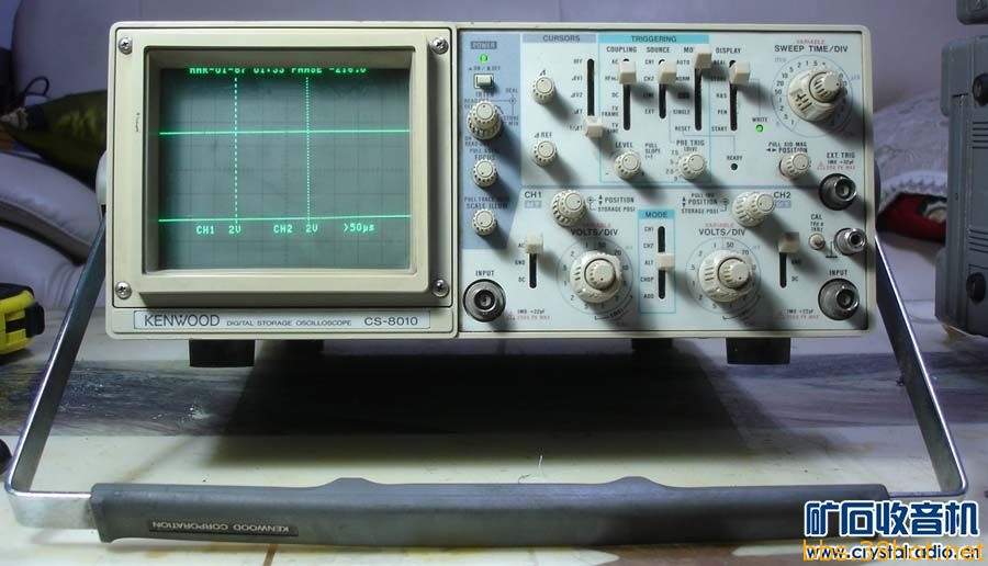

 楼主| 发表于 2011-12-24 16:20:17 | 显示全部楼层

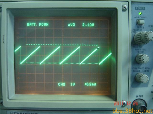

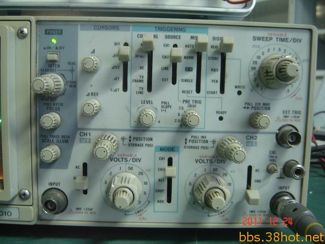

大家看看图片,请高人指导存储功能用法。
发表于 2011-12-25 17:12:54 | 显示全部楼层
这个就是  模拟实时 / 存储模式切换开关呀。
不过这机数字采样才 10MSa / S ,只能当玩具。

发表于 2011-12-26 02:36:03 | 显示全部楼层
西风瘦马:
以前用日本的安罗示波器,老是不顺手。重要的原因是这示波器用的是图中这种开关——只要轻碰一下,他就会改变位置。因为示波器放在桌子边,。。。难免会碰触到这示波器的面板。这样,轮到使用示波器时,我都得辨认和重新设置一次,烦人。后来进了台TEK的2213,从此,再也不用这日本的示波器了。

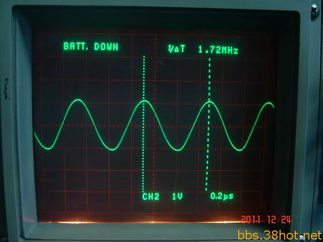

你的机器毛病不大,既然波形和字符都偏上,就是垂直输出放大的扫描中心电平偏了,调整一下垂直放大板的V CENT的电位器就可以。这个故障与CPU板无关。你调整CPU板上的电位器,只是改变了字符中心,扫描中心还是偏的。不要乱调CPU板上的电位器,如果调乱了,造成测量信号的幅度、时基失准,恢复起来很麻烦。
另外,你的机器后备电池已经没电了,要及时更换。
