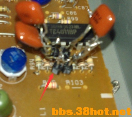

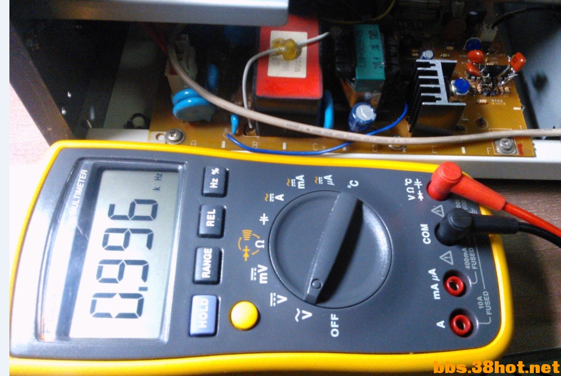

终于初步搞定示波器CAL处频率不准问题,以前1KHZ只有931HZ 占空比49%。现在虽然没有1KHZ 但有0.996kHZ,占空比49.5%
长时间开机测得。
以前有两个电容 都是 103的,经测试,减少电容大小,就能加大频率,所以我就用104与103串联,然后,再用331并联到串联后的电容上,最终逼近1KHZ,搞了一下午。我是先在PCB板上装好插针,然后用大量电容反复焊上去试验出来的,上面是示波管,非常不好焊,挡住了一些。

 楼主| 发表于 2016-1-23 22:40:27 | 显示全部楼层
119999 发表于 2016-1-23 22:26
旁边的可调电阻不是调节占空比的么?这个电容不是精密电容,一般性的校对使用。
旁边的不是,调节时示波管亮度会变,图中正对着那个只能调cal的vpp,主要是沒可调电容,要不能会方便好多,电容我用的是CBB 5%的

温度变化的我试了,变化不大,最后稳定在0.996KHZ的,比以前好多了。

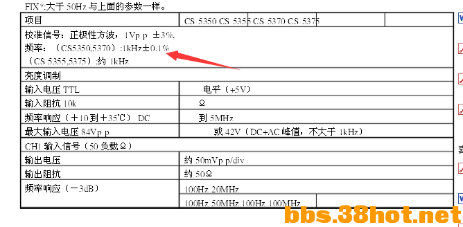

坛友,给你看看 健伍示波器的说明书,说明我那个CAL校准还是有意义的,你看标的精度。
