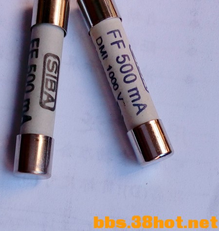

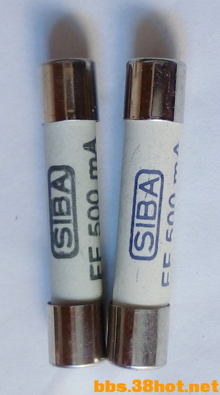

试一试tb水有多深买了些siba保险丝回来,正好和fluke原装的保险对比,tb买的是假货了,下面粗浅分析下;
1原装保险两头金属帽不是很亮有点磨砂感照片中反应的不是很明显。黑字为原装表中的,深蓝字为tb货
2.字体上看原装保险字体线条更粗,假货字体线条细腻清晰,颜色倒不是辨别的依据,假的做的太认真了反而露了马脚。

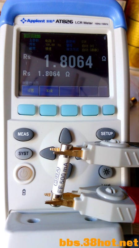

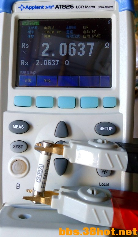

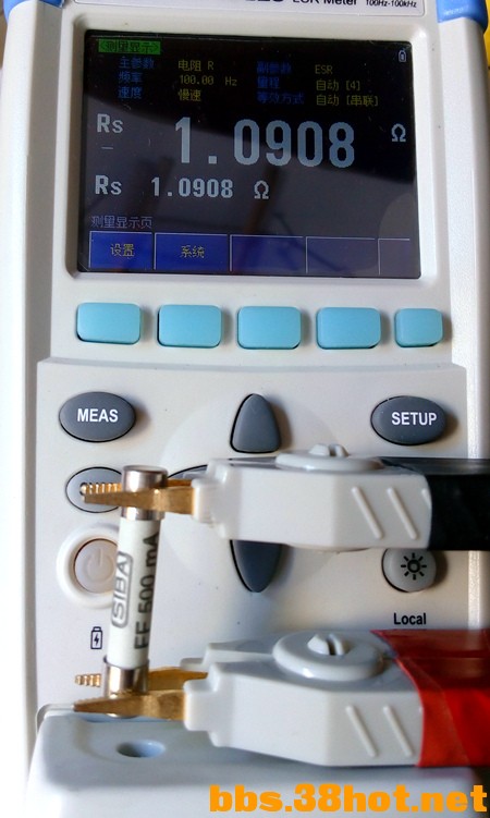

3.绝招——测保险的电阻,原装保险内在材料用的好合金 内阻较小,假货做不到,肯定得加大内阻来满足一定电流下的熔断要求
最后一个是原装真货,假货抽了一批,大致电阻在1.8——2.2欧姆,原装的只有1.0-1.1欧姆
这样看假货的危害,应该会很清楚了,量电流时插入电阻大了压降也就大了,影响电流的测量,更要担心的是假货估计达不到1000v电压等级到时可能损坏万用表内部电路。万一假货还是慢熔的话,情况更加糟糕,假货我拆了一只照片忘了照,里面有普通石英砂,和类似铜丝样金属,假货在1A电流下用了12-18秒熔断,不知道算快熔还是慢熔。
