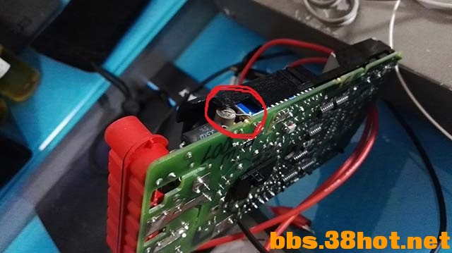

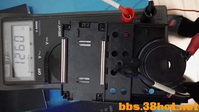

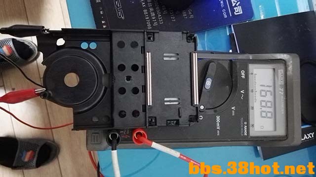

这几天测量较高电压,又出现了同样的问题,还是电阻档有很小的底数,并且电压测量都不准,220V显示10V以内并且不稳定。后来发现以前440MA保险丝烧过,并且是在保险丝外面接细铜线后又严重烧过,电弧灼伤污染了线路板上面的黑塑料盖,清理后发现在散落着不装起来的时候,有时能正常测量有时不行,但是如果把表的外壳都完整装好后,肯定是不行的,就感到非常纳闷。后来有发现,测量220V时,线路板上有些不正常的味道,并且嘴唇靠近线路板的时候,好像有个部位有较高温度,最后就发现是图中红圆圈内的那个原件,在测量220V时是烫手的,有时好像跟靠近它的那个黑色塑料盖板之间有电弧的轻微放电现象,味道也是从这里来的。再仔细观察这个黑色塑料,用数字表的电阻档测量发现,这个塑料盖在被电弧灼伤或者有断面的地方,都是可以很好的导电的,只有完好无损的地方看起来比较光滑,好像有层透明膜覆盖的地方,才是绝缘的,整个塑料盖只要稍微破坏下外皮,就是很好的导体了,福禄克可能也是用来屏蔽干扰的,但是确实有点隐患。至此,一年前损害后“自愈”的原因也找到了
 楼主| 发表于 2016-1-22 23:24:07 | 显示全部楼层
忘记说了,彻底解决的办法,就是把那个元件往里推一下,让它远离那个塑料盖,以前是接触上了

这是一个保护的原件, (POLYSWITCH),在用家的误操作下可以保护电路的,
若不严重破坏下可以自复的,但你目测这元件己破坏分离,
正确彻底解决方法是整个元件换新,并不是你说的,压回去可继续用.
若下次再有操作不当,这表可能没有保护能力,令损失更大.
况这不是FLUKE的问题,是用家误操作,而且不妥善去修理的大问题.

可能是我没说明白,也可能是朋友没看明白,问题不是因为这个元件故障了,只是它裸露的金属电极碰到那个可以导电的黑色塑料壳了,这个元件本身一直没有问题。塑料壳应该设计就是导电的,用一个螺丝连接到线路板的一个焊盘上,并且通过这个螺丝连接线路板正反两个面的塑料壳。个人归纳这次意外出现的原因:1、黑色塑料壳是导电的,并且外面可以绝缘的保护层太薄弱;2、那个元件的电极外漏并且紧挨着塑料壳的一个边角;3、之前的440MA保险丝爆掉后,上家在外面连接细铜线,当再次大电流爆掉的时候,电弧灼伤了黑塑料壳的绝缘层,这绝缘层太薄弱了,用表笔尖就能戳透。

这个元件从各个方向拍个特写就好了,这样看不清楚这是什么元件,哪儿短路了。
发表于 2016-1-23 14:42:21 | 显示全部楼层
这是个 PTC 1.1K 1000V 的热敏电阻.
 楼主| 发表于 2016-1-23 16:59:06 | 显示全部楼层
应该就是RT1,1.5K热敏电阻
发表于 2016-1-23 19:31:19 | 显示全部楼层
海湾大桥 发表于 2016-1-23 16:59
应该就是RT1,1.5K热敏电阻
谢谢指正!
我搞错了87v的RT1是1.1K
