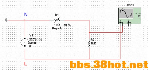

交流系统,为了测试系统电流,R1为采样电阻,当我把示波器的两个探头接在R1两端,R1爆炸,瞬间石化……
求原因……求漂白粉……
谢谢……
(上图只是为了说明实际情况用的原理图,不涉及仿真,左侧220V电源为市电)

楼主的仿真图看着貌似是 MS,但如果是 MS,这个图压根不工作,因为没有参考点
反过来,如果有参考点且让示波器热地和电源通过 R1 构成回路,自然要炸 --- 不过楼主的图既然没有参考点,所以上述推测其实也是废话。楼主最好给出没有没有参考点,MS 也能工作且炸掉 R1 的图

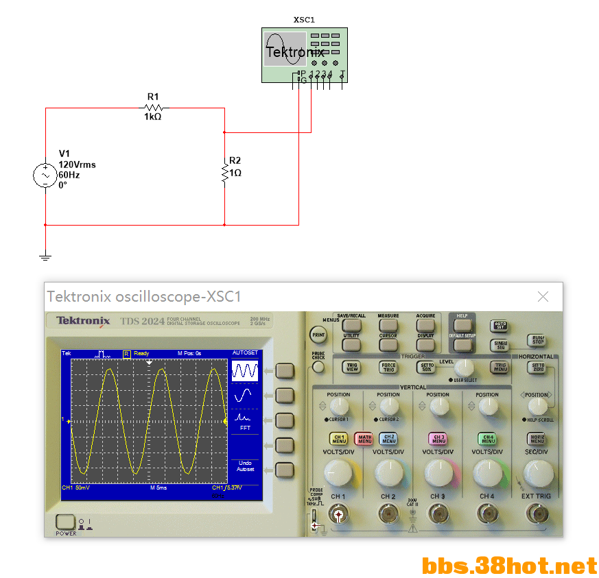

发表于 2016-1-25 02:20:21 | 显示全部楼层
52516 发表于 2016-1-25 00:46
谢,这幅图只是一个原理图,方便说明情况。我是在实际操作的时候发生事故(R1爆炸)。
如果如下图,则此电路可以工作,注意参考点的位置,同时,注意你的 local guard 和 remote guard 的电压差,通常电阻或示波器炸掉,就是你的参考点设置不正确,或参考点设置不正确导致电源(检流器)参考点和示波器参考点之间电压差过大导致的。
至于哪个参考点接到大地只有你自己知道。通常的,居民用电环境里,零线在变压器端接到大地,示波器在本地接到大地。
发表于 2016-1-25 11:25:55 | 显示全部楼层
简单的说,示波器不能测市电,如果这颗电阻不炸那就会跳闸,因为示波器探头的夹子是接到示波器电源三脚插头的PE脚,如果你电源插座是有接地线的话,那你这个示波器探头的夹子不管夹在你这颗电阻任何一端都会出现跳闸或者炸电阻的情况。解决办法有两个,一是你这交流电源要经过1:1隔离变压器隔离(这是规范的),二是像楼上朋友说的示波器用两脚插头或者把电源插排里的地线断开(这是不规范的)。

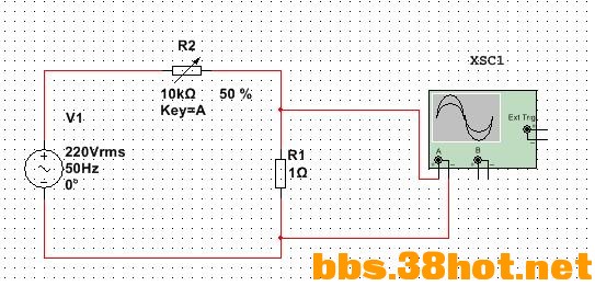

楼主是否在实际试验中,接成了以下的图啊?按理说,示波器输入阻抗这么大,就算不隔离,也不至于烧掉吧!
