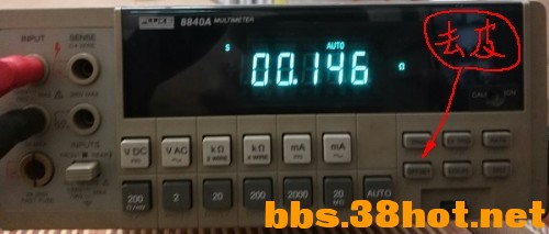

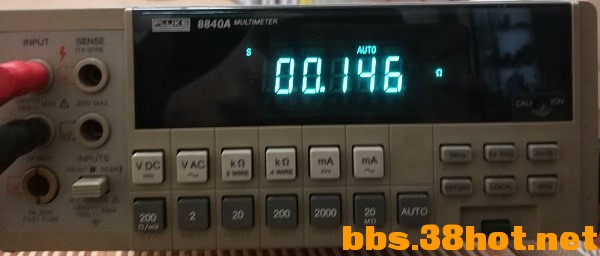

发表于 2017-7-5 10:16:34 | 显示全部楼层
chaplin 发表于 2016-1-23 20:41
用了垃圾胜利的表笔,上个短路图,貌似线阻还蛮大
短接表笔,按去皮键,抵消表的误差和表笔电阻,用手动挡,一档一调。刚入手的8840A,正在把玩
