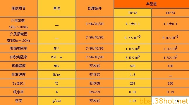

TB-73覆铜箔聚酰亚胺玻纤布层压板
性能:优良的高频介电性能,耐高温性及优异的抗辐射性能。
用途:应用于航天、航天、军工及井下石油开采等电子设备中的制造特种耐高温、高频电路板。
标称尺寸:620mm×1040mm, 1040mm×1240mm。
标称厚度:0.1mm×6.35mm。
LB-73聚酰亚胺玻纤布绝缘板
性能:优良的高频介电性能、耐高温性及抗辐射性能。
用途:应用于制作特种耐高温结构绝缘件。
规格:620mm×1040mm, 1040mm×1240mm。
标称厚度:0.1mm~6.0mm。
产品主要性能
