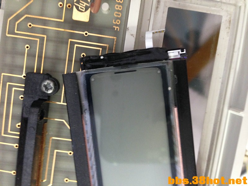

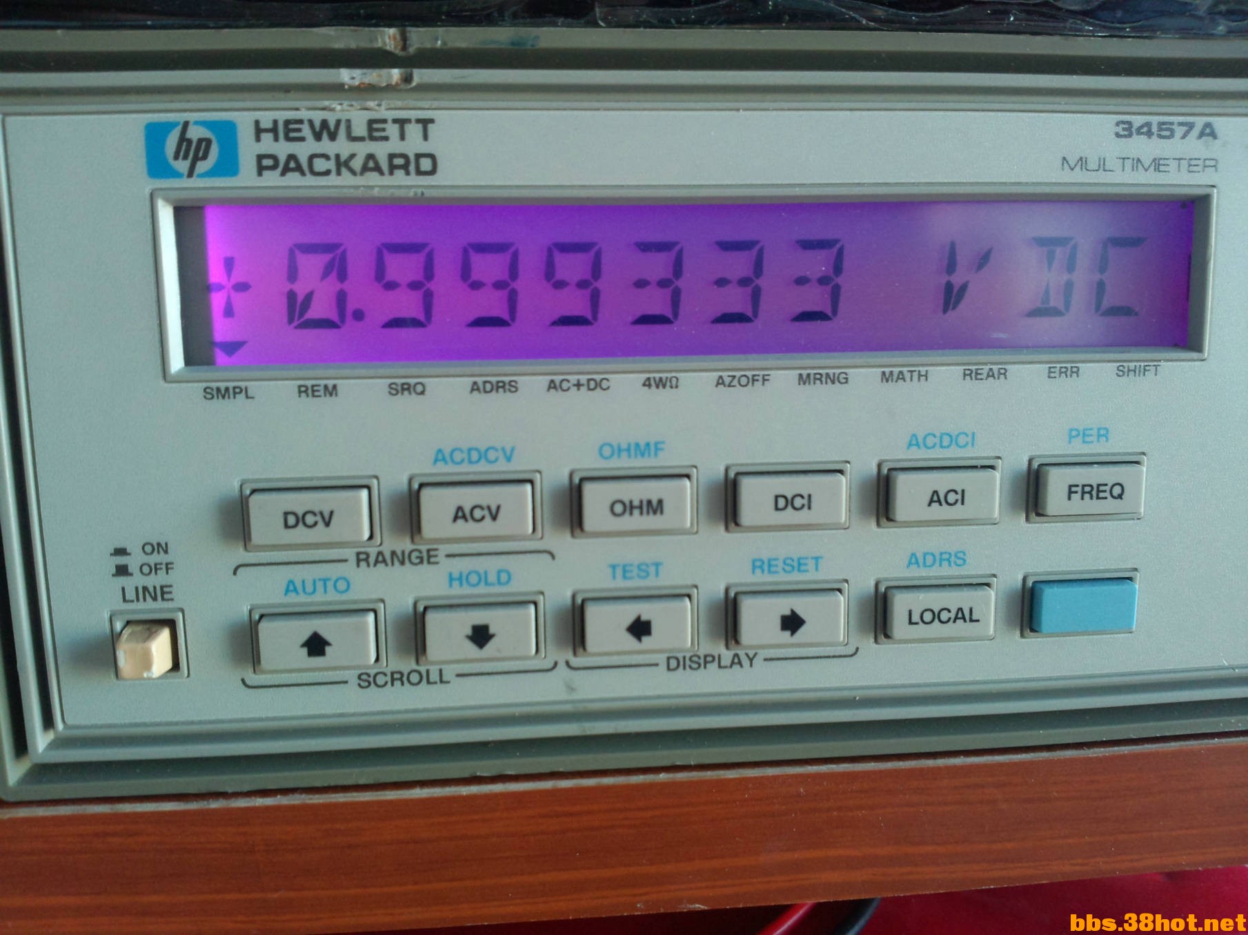

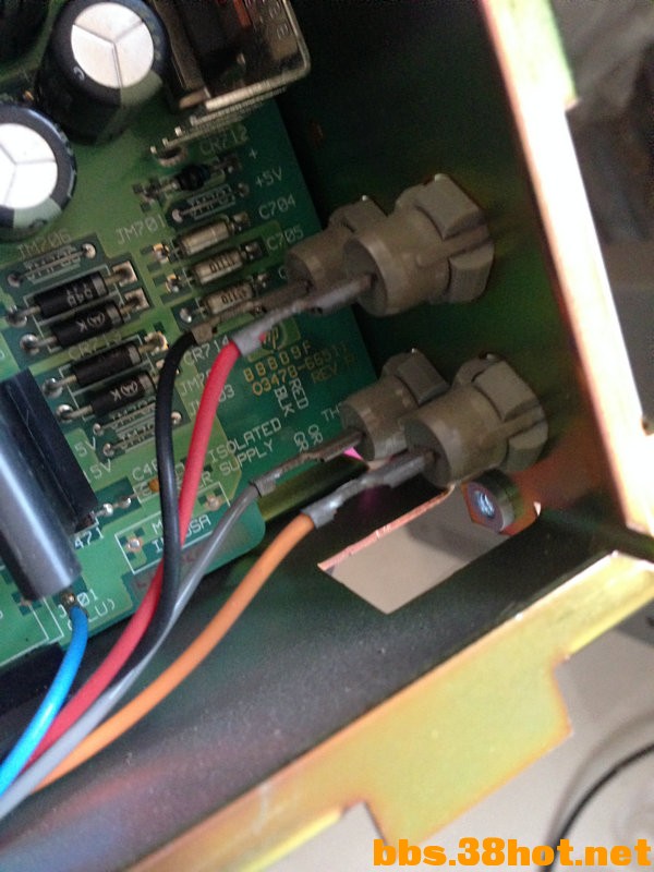

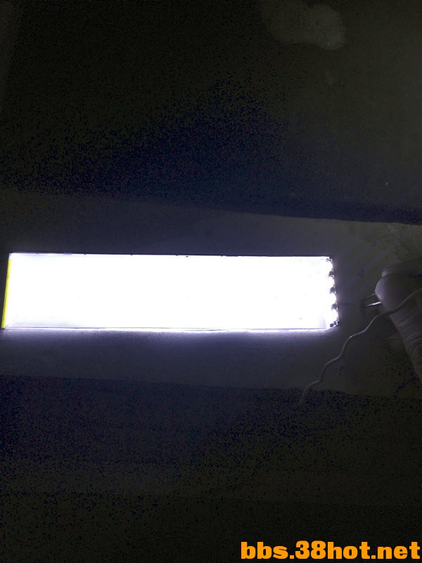

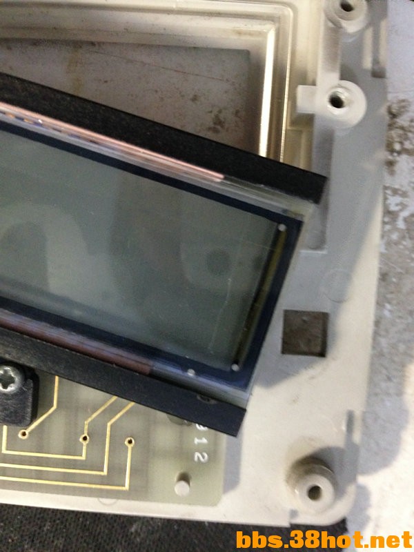

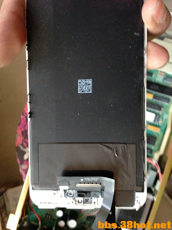

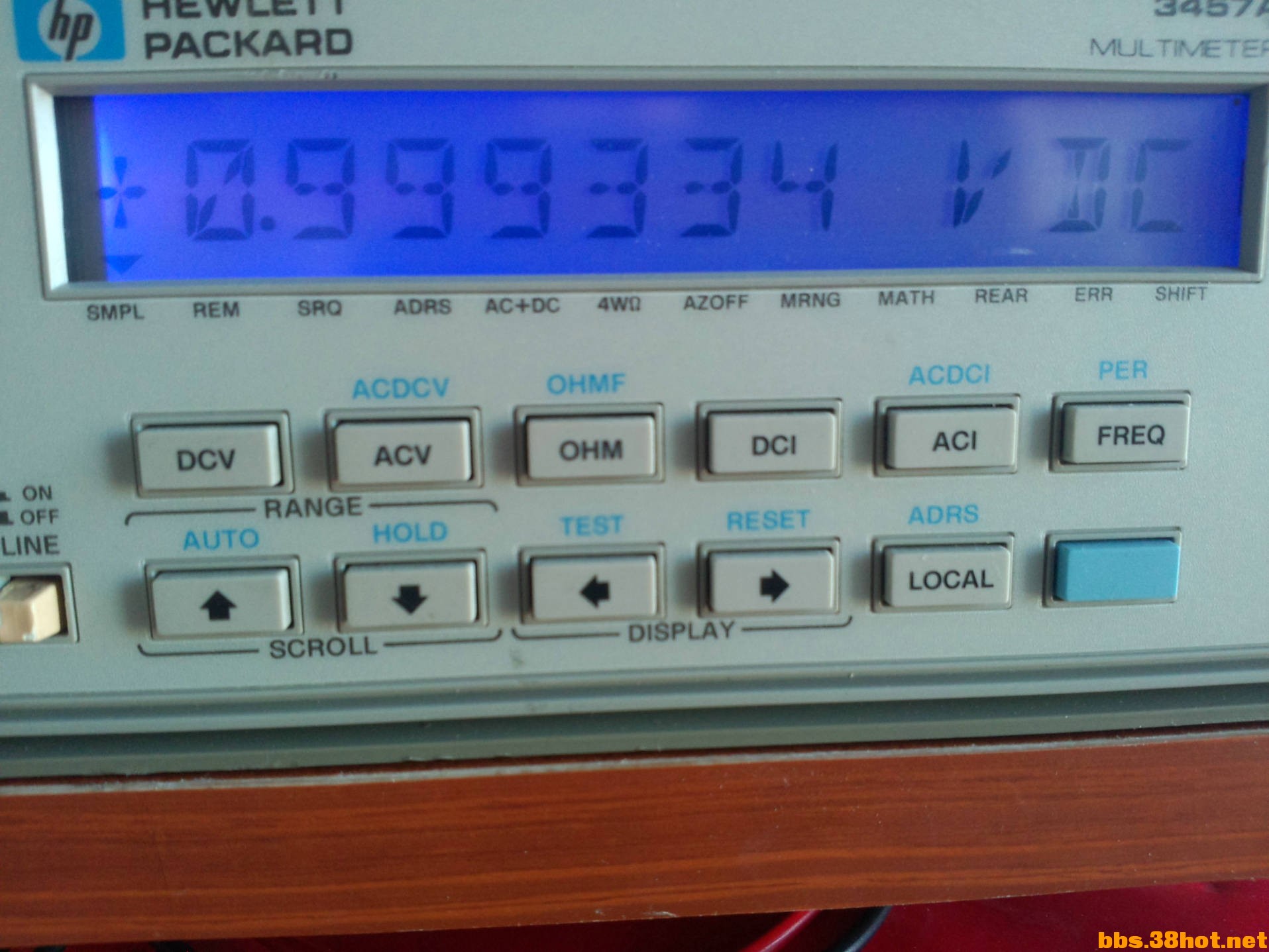

改台表背光用手机背光的好处,厚度薄、亮度高且均匀、色温好、低耗电。用的是iphone6 plus背光请看图:

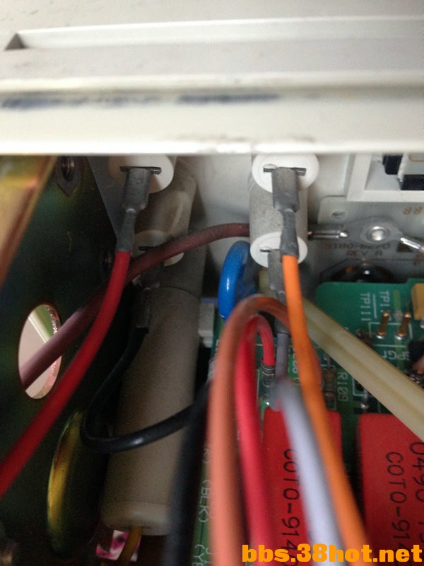

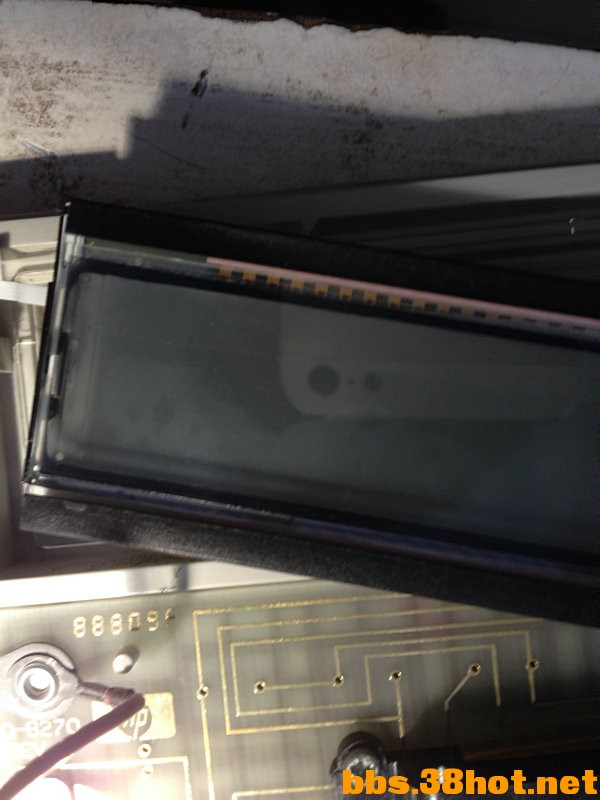

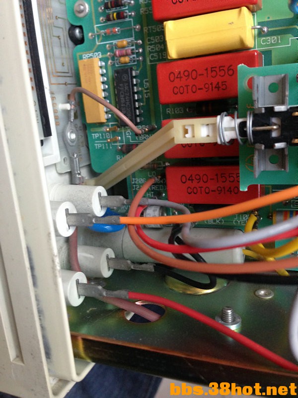

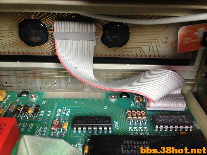

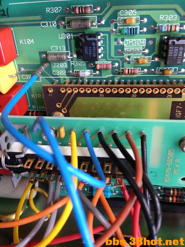

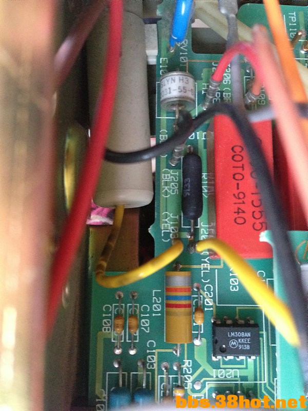

这几张是拆机准备,记录插线位置

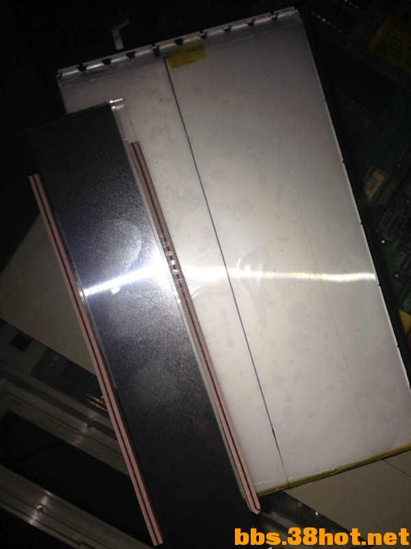

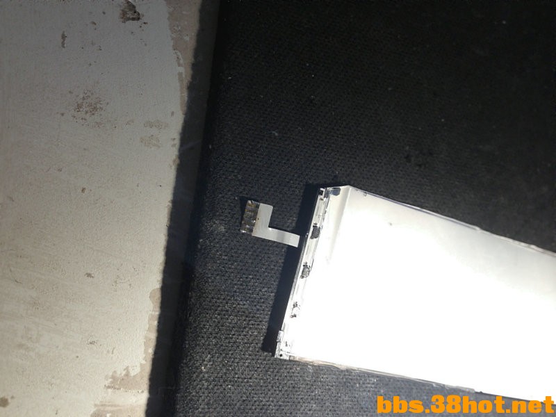

原材料:
电吹风加热从边缘慢慢扯起

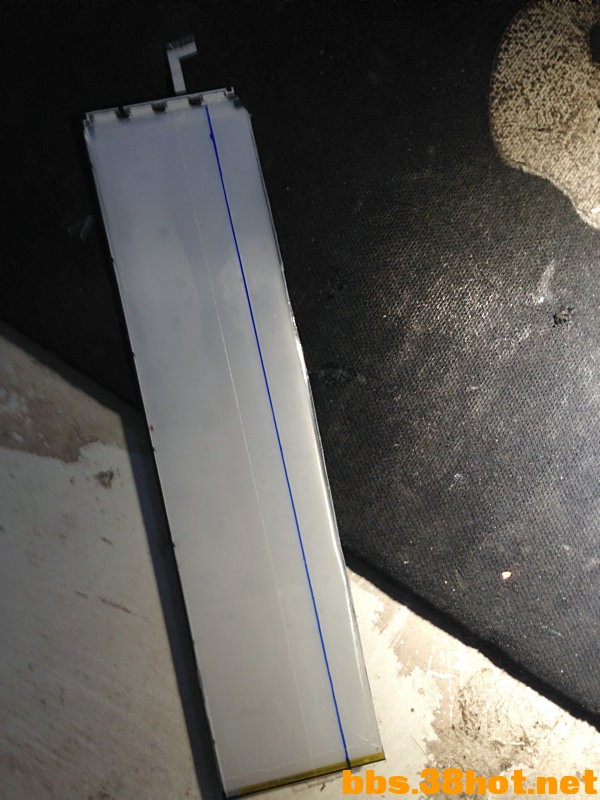

对比大小划线,用剪刀裁剪

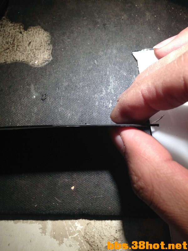

看下厚度,很薄

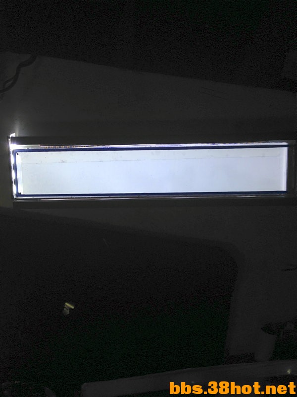

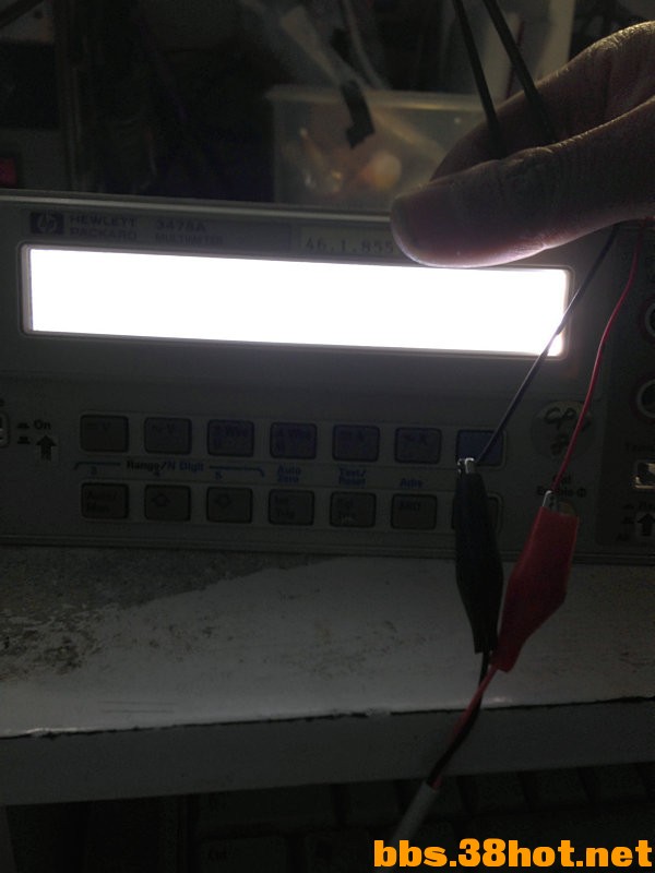

裁剪后的样子找出供电脚,两LED为一组供电,刚好用了4个LED。后面的LED剪掉也不影响供电,不是所有LED串联
供电试试,12V。太亮了,晚上眼睛受不了的。最后权衡下用 10.5V供电最好。可以亮的范围是 10V-11V超过了短时间可以时间长了要坏的。11V电流0.1A左右。手机背光的亮度非常高,远比你看到的手机开到最亮白色背景下的亮度高,因为那是透过一层液晶的亮度,其实那层液晶会阻挡很多光线。
要装的时候才发现尺寸计算错误,还要减去液晶数据脚的宽度,接着裁剪

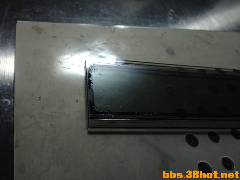

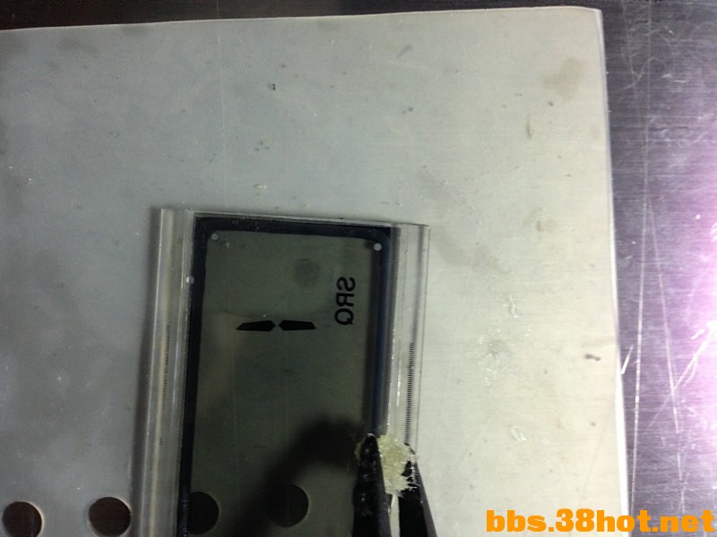

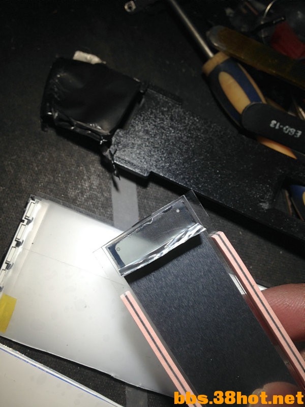

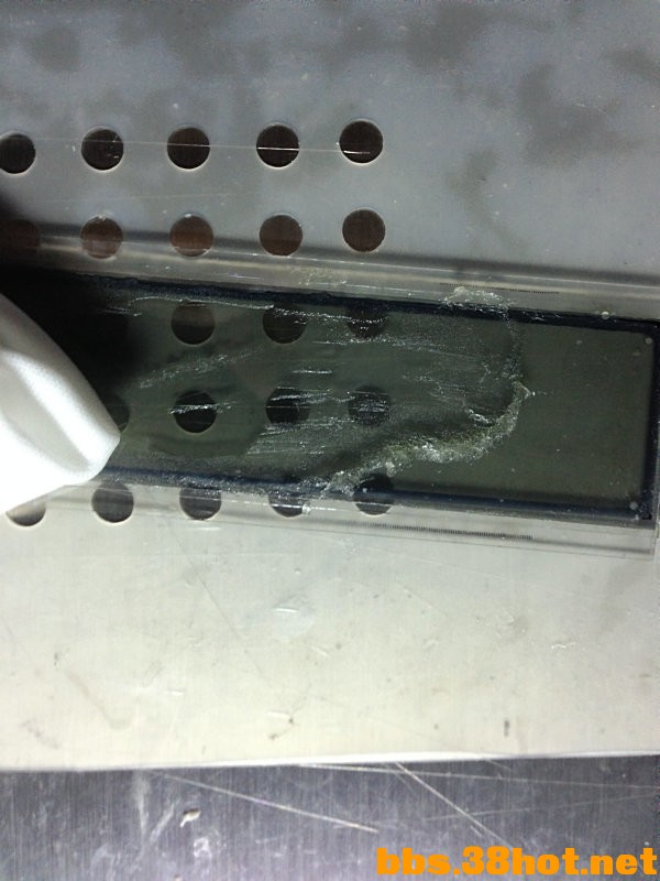

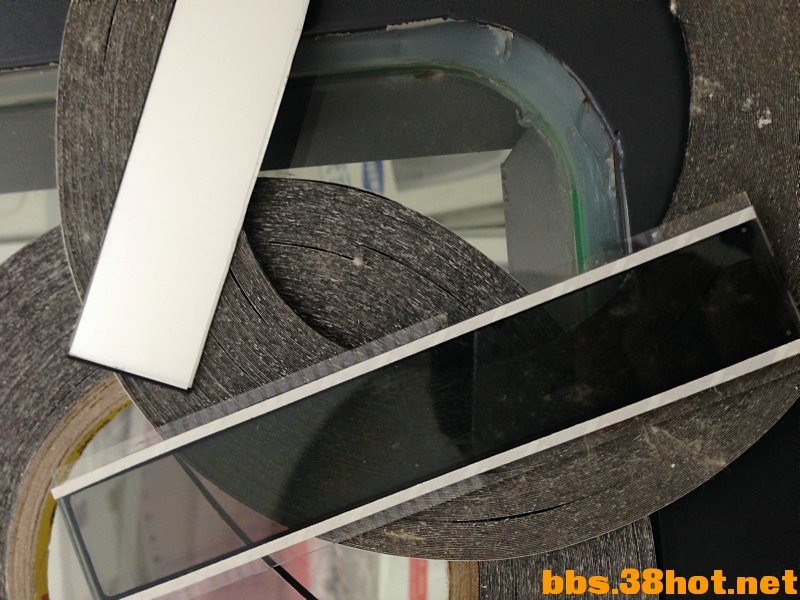

去除液晶背面的反光膜,偏光膜留下

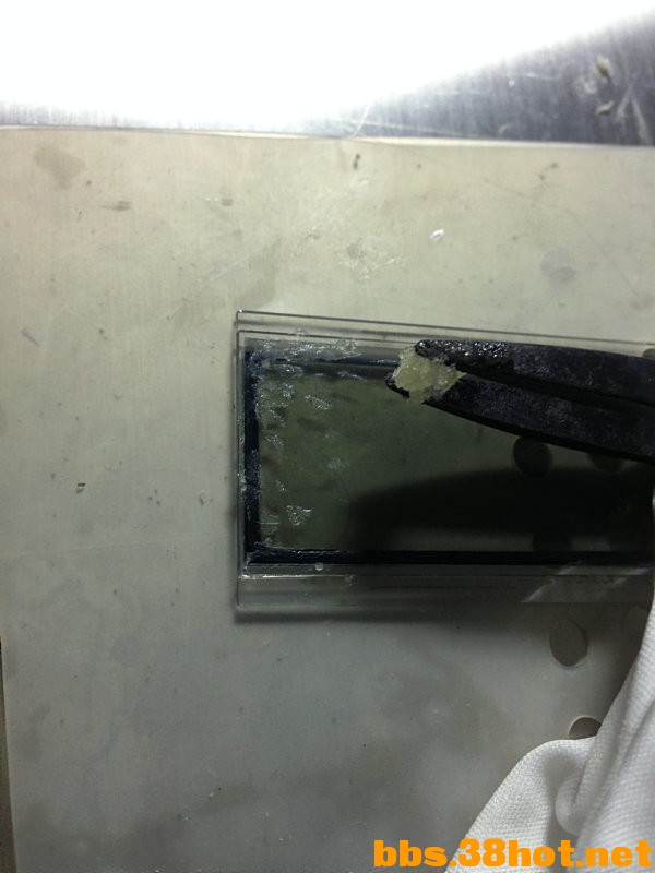

残留下的胶

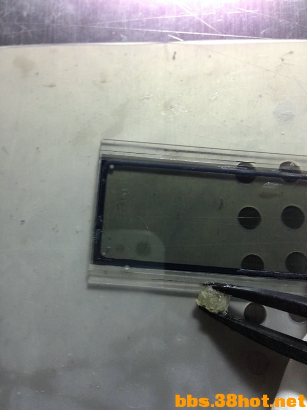

除胶
除胶完成

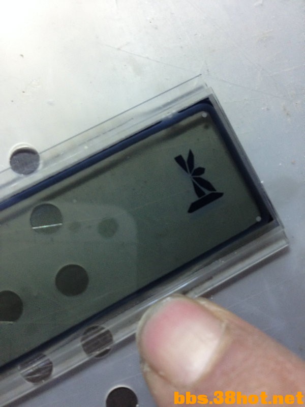

神奇的发现,用塑料镊子接触液晶数据脚,竟然显示出了字符
用手也可以

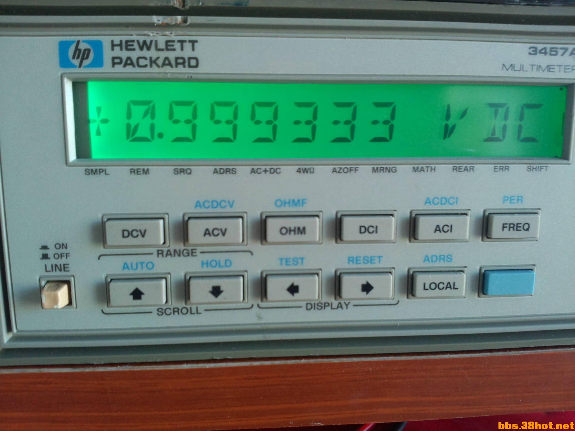

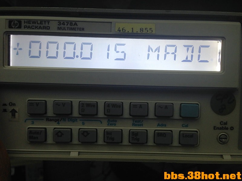

装上背光通电的样子,效果不错
其实背光略短,将就了
上框后的效果
固定背光,用双面胶粘于背光与液晶之间
黑色超出部分是LED

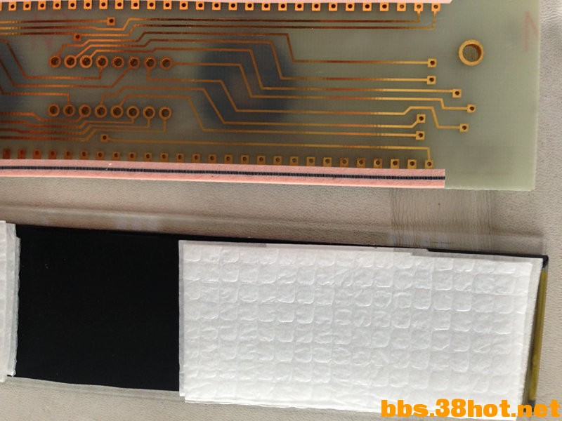

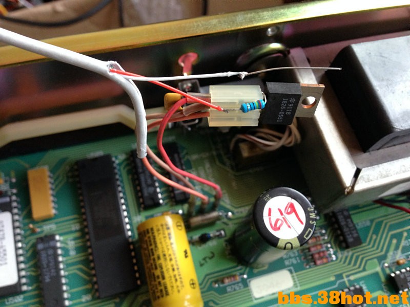

背光反面用了两层泡沫垫底,原来的支架就不用了。而且由于背光薄,所以不用剪排线脚,保留原机接口了

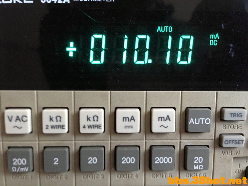

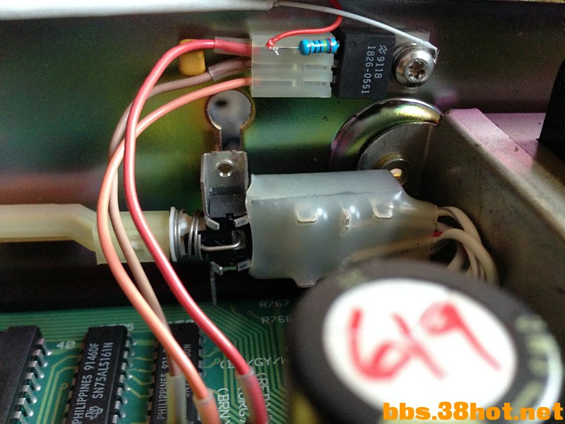

供电一个电阻搞定240欧姆,取电于7805输入脚13V 实测电流10ma,实际使用白天漂亮。晚上感觉稍亮了点,不过还受得住。
保留的原机排线脚,屏幕固定的有点粗糙,优点是下次取屏不用拆整机了
固定好的供电,线材用手机数据线还有屏蔽层
美中不足的是背光刚好,要是长点可以做到侧面观看不漏光,不能发现灯珠位置。不过现在也不错,很均匀了。
改造完成,大家提提意见。

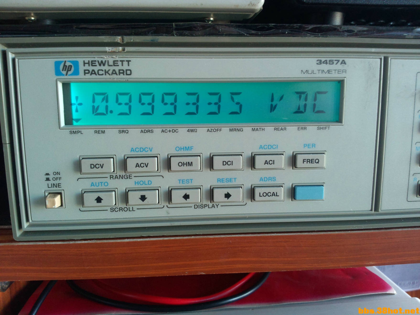

发表于 2016-1-20 20:48:44 | 显示全部楼层
不错,还省钱了。我定做了5片3457背光片(样片少了不给定),是彩屏的效果还不错。多余的背光片哪位坛友需要可以短消息我。

我指的是3457A,我一直在看有没有价格合适的。
发表于 2016-1-21 13:12:45 | 显示全部楼层
谢谢楼上点评,你说的是3478吧,我想要的是3457A,不会有400这个价吧,如果有我愿意给两个400
