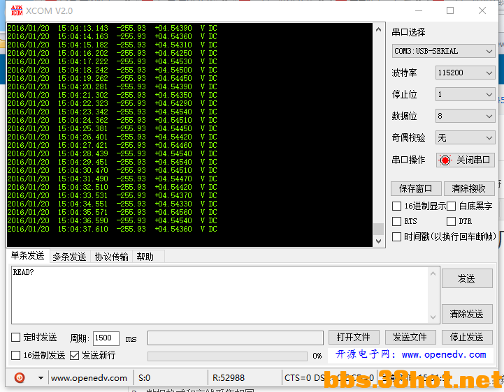

最近增加了仪表的TALK ONLY模式,数据返回和离线采集保持一致: QQ图片20160120150156.png
20160120固件更新: 20160120固件更新.rar (272.36 KB, 下载次数: 160)
最新的上位机程序:http://pan.baidu.com/s/1kTUeLgV
更新说明:
0120:
1:增加CARE的listen only模式,设置仪表talk only之后,短按CARE按键启动,再次短按停止
2:数据格式和离线采集相同
