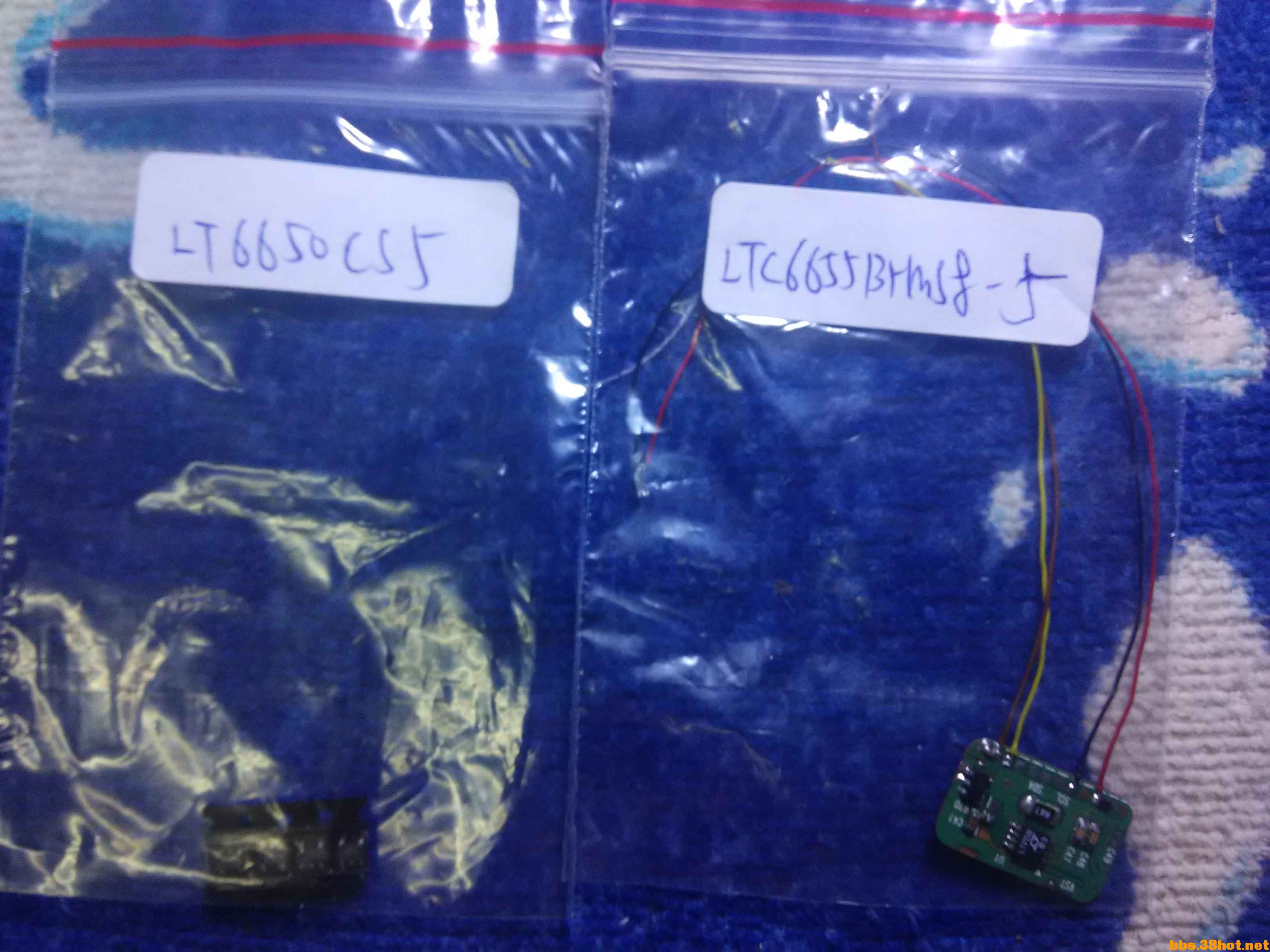

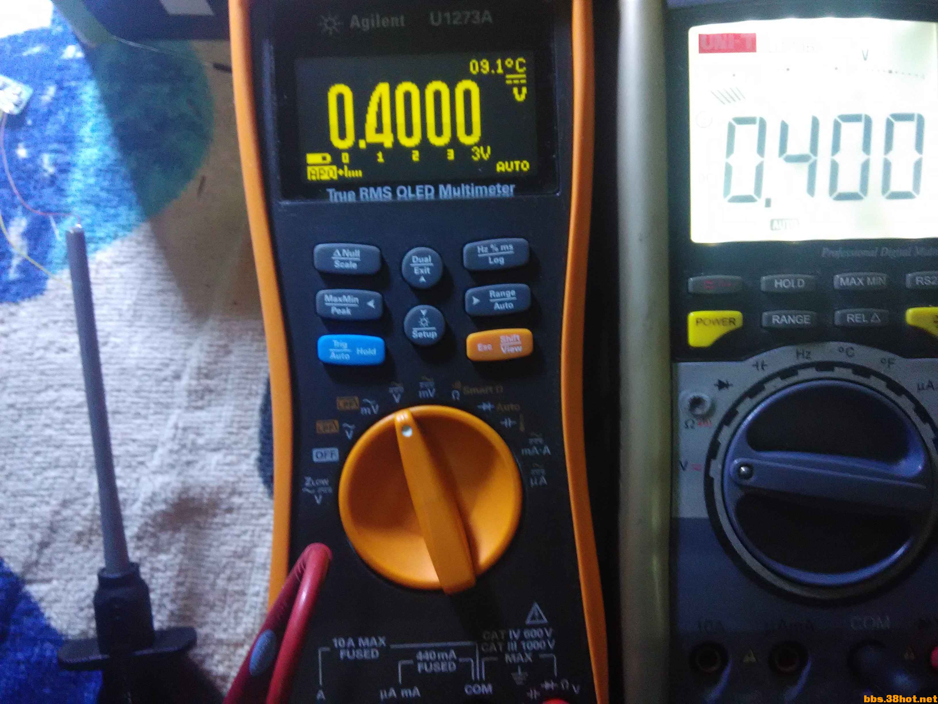

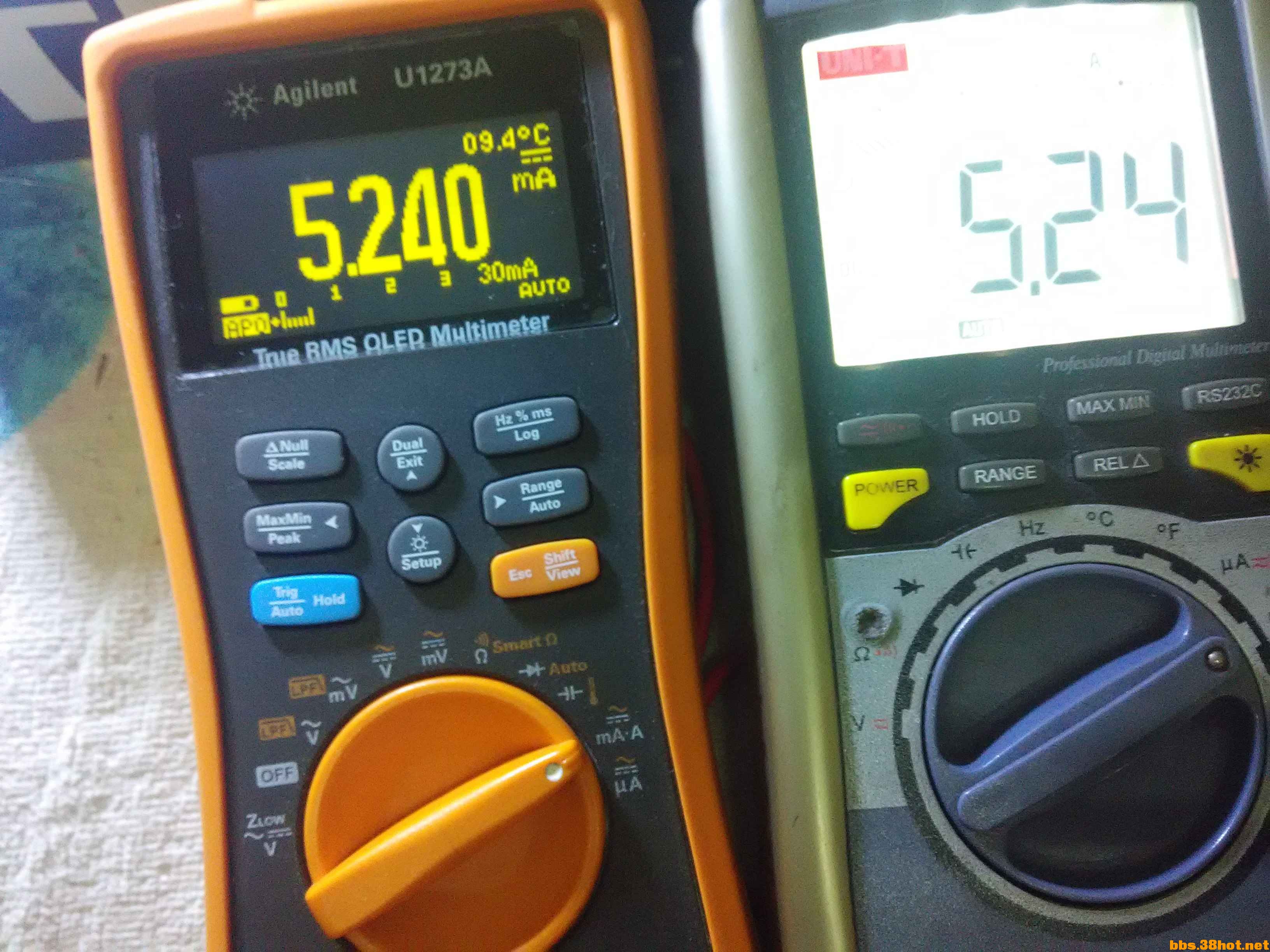

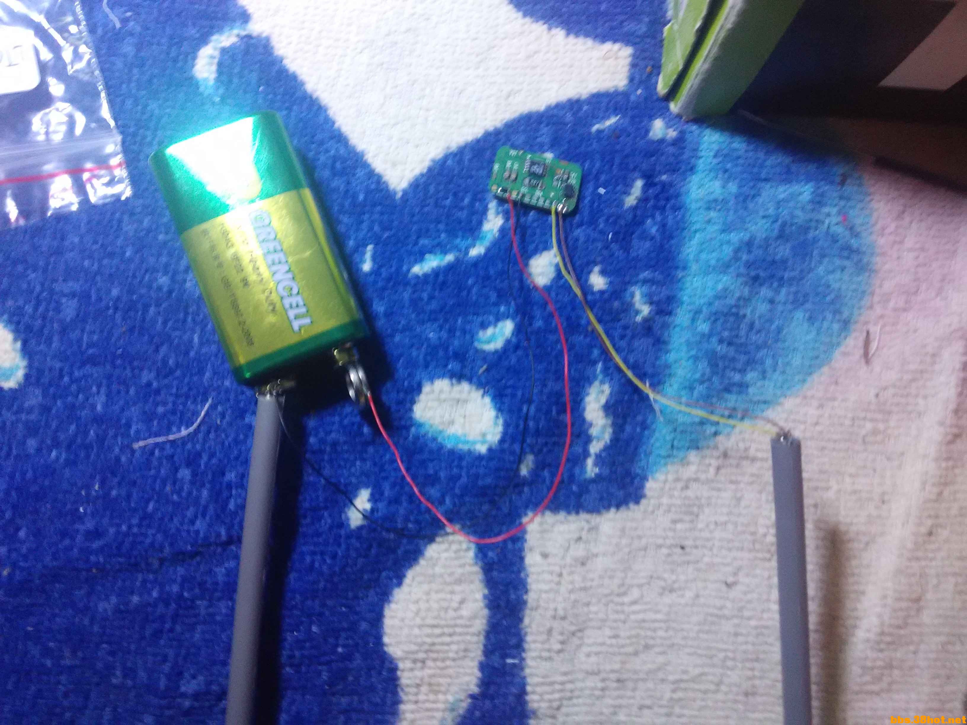

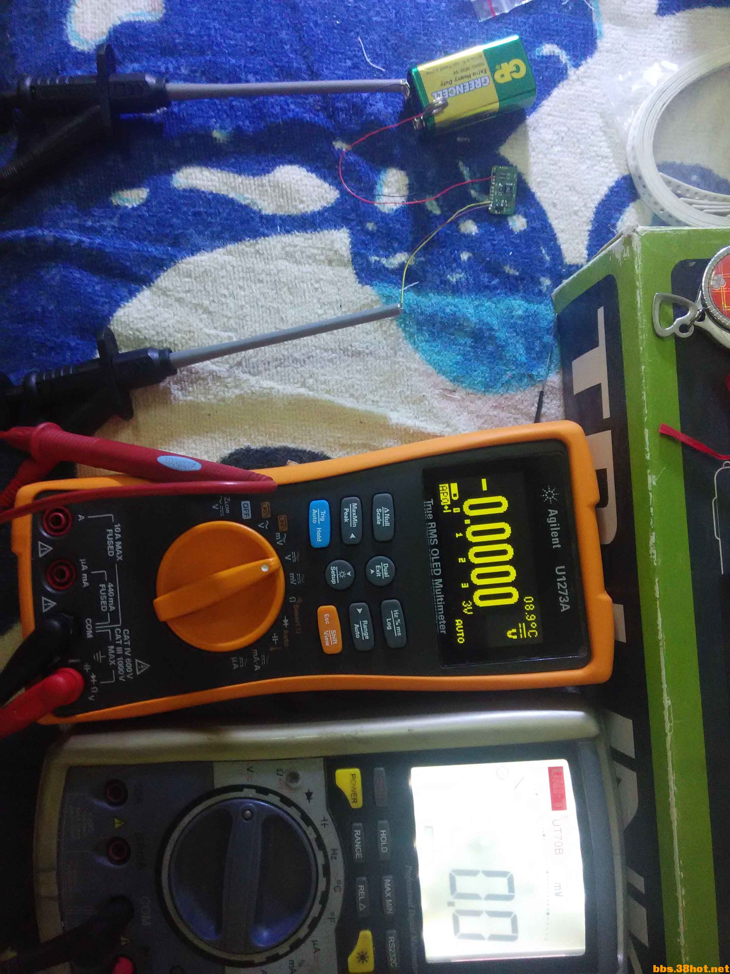

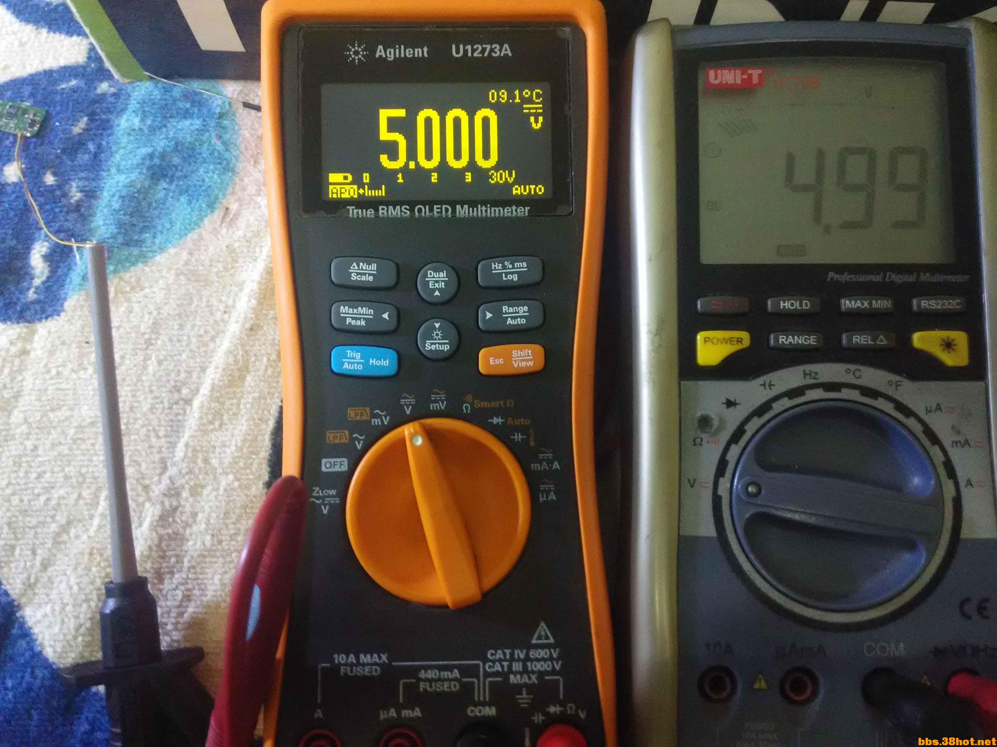

凌特一个5伏0.025%精度和一个400毫伏1%的电压基准芯片,不用调,接上就来。分别是25块和12块。感觉够用了,关键是方便。电路板是翻找就电路板刀刻来的。

0.025%呀,你的四位半怎测呢?楼主,上六位半吧。

同志们,你们都那么口是心非,为什么没人奇怪我要400毫伏的基准干什么,其实很简单,电压源容易做高精度,电流源不容易,所以可以拓展出电流源。
别在搞什么保持队形的游戏了,我的表连6位半都远比不上,有什么好现的。悲哀啊,专业论坛不专业!

好高端的表,不过这能看出来基准的精度么
 楼主| 发表于 2016-1-20 13:37:36 | 显示全部楼层
safa 发表于 2016-1-20 13:24
好高端的表,不过这能看出来基准的精度么
所以我才说够我用了,就算给我LT1000ACH还不是一样的。方便和节能。

我没有高位表来看到底稳定怎么样。看指标才选来买的,电路板多像原装的实验板啊,我找了无数旧电路板才选出的,其实6655的第六脚是恒流的,电流是2121.2微安。够用就好。
