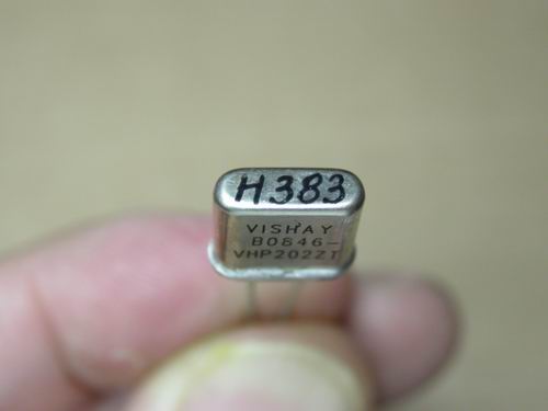

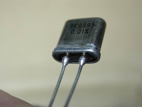

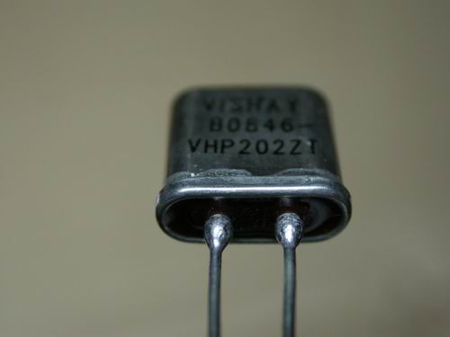

VHP202Z可以说是目前最好的电阻,集中了零温度系数(<0.05ppm/C,0-60C)、高稳定度(10年2ppm!)、无感、低噪音等优良特性于一身。
这样好的电阻,内部什么构造呢?
要想知道电阻的滋味,最好的办法就是拆一只了!
可惜这电阻价格不扉,谁又能舍得呢?
后来想了个主意,团购!
参加人很踊跃,该电阻目前的10个股东为(按登记出资顺序):
Aeon、lymex、zoo、bg1grn、thy888、llycom、托尼卡、lgq2000、fghlw、haisens2008。

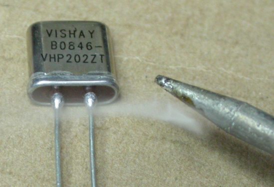

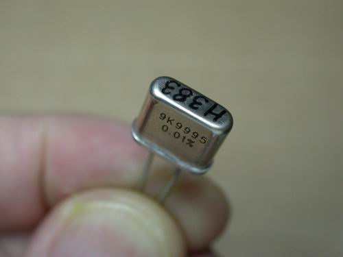

首先,拆解前拍照留念

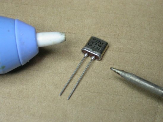

 楼主| 发表于 2009-2-27 23:04:31 | 显示全部楼层

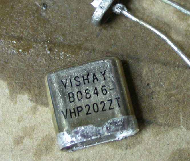

准备工具。
拆解的计划是,先把管脚的Kovar管弄漏让油流出来减少压力,然后再焊下上盖。

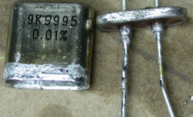

 楼主| 发表于 2009-2-27 23:06:29 | 显示全部楼层
管脚焊漏了,油流出一些。
用纸盒垫在下面,一方面反差合适、颜色合适(类似18%灰),另一方面也能吸油
 楼主| 发表于 2009-2-27 23:08:58 | 显示全部楼层
然后直接加烙铁,焊了下来。由于公差配合的比较好,开始焊锡熔化了没有下来,后来用钳子夹住,一边加热一边拉,才弄了下来

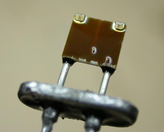

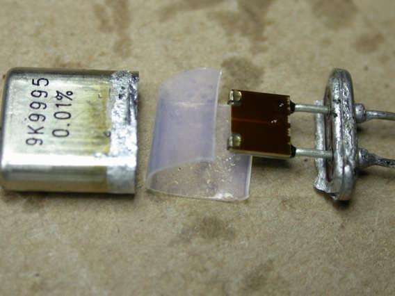

 楼主| 发表于 2009-2-27 23:15:31 | 显示全部楼层
内部照片

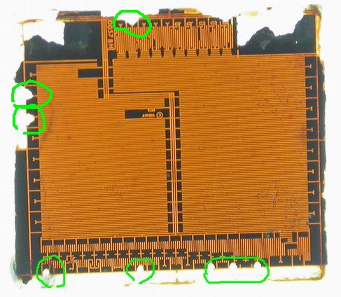

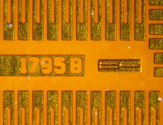

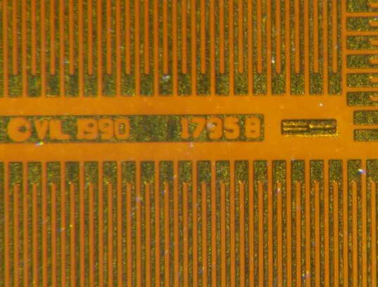

 楼主| 发表于 2009-2-27 23:18:28 | 显示全部楼层

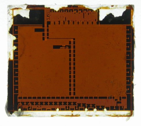

另外,开动了我的显微镜,拍了一组内部芯片的照片,这里可以给出两张局部图
 楼主| 发表于 2009-2-27 23:19:07 | 显示全部楼层
保留一个位置,以后上调整图之用
先上一个Vishay塑料块S102E 1.179k 0.02%的(感谢thy888提供样品)。
基片貌似玻璃,光是从背面照射过来的(透射),深色为电阻箔,棕色为腐蚀掉的不导电的,绿色部分为调整痕迹。
 楼主| 发表于 2009-2-27 23:21:24 | 显示全部楼层
再保留一个位置,用来看测试结果。因为电阻体还没有被破坏,还是通的,阻值也会正常。但是否拆机后电阻有什么变化?温度系数是否有变化?这需要时间。
 楼主| 发表于 2009-2-27 23:21:42 | 显示全部楼层

发表于 2009-6-20 00:36:39 | 显示全部楼层
引用第6楼lymex于2009-02-27 23:19发表的  :
保留一个位置,以后上调整图之用
“绿色部分为调整痕迹”,LZ为什么要调整?调整的是阻值吗?谢谢

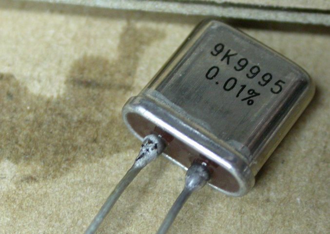

 楼主| 发表于 2009-6-24 15:03:29 | 显示全部楼层
回 20楼(dasdeutsch) 的帖子
这个不是我调整的,是厂家调整。
1)电阻生产出来后,由于各种条件不同,公差是必然的,这个公差一般都要10%左右;
2)很多电阻是共用一个完全相同的基片和掩模的,这样可以节约成本。比如9.9k的和9.8k的,肯定是完全一样的东西
3)电阻的“精度”有要求。202Z我们买过0.1%的,也买过0.01%的,厂家还可以出0.001%的。那么小的偏差,只有通过后期调整才能达到。
