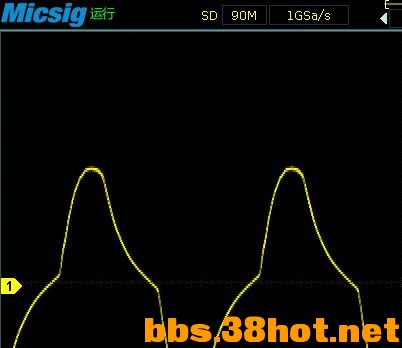

存储深度是指示波器在被触发时进行一次捕获并显示的波形采样点数量。存储深度用SD表示,单位是Mpts(M代表百万,pts是points的缩写),如存储深度32Mpts的意思是:示波器一次采集、处理和显示波形,可以显示32M(1M等于一百万)个点(points)。
示波器在发现“触发信号”时会马上对信号进行采样并捕获一段由采样点组成的波形,然后存入示波器内部存储器中,然后经过处理显示在屏幕上,这一屏采样点的数量就是此时的存储深度。
存储深度有一条非常重要的关系式:
         存储深度=采样率×采样时间
采样率,指数字示波器对信号采样的频率,采样时间为进行一次采样所用的时间。采样时间计算方法是将示波器水平刻度的格数乘以当前时基(前提是这次采样的所有信息都显示在屏幕上)。
如图示波器显示存储深度为90M,采样率为1GSa/s,时基为5ms/Div,水平刻度为18格。该数据便符合上述关系式,得到:
存储深度(SD):90M=1GSa/s*(5ms/Div*18)。
 楼主| 发表于 2016-1-18 15:48:43 | 显示全部楼层
图只截了一小块,不喜勿喷。。。

发表于 2016-1-18 21:26:04 | 显示全部楼层
学习了,如果存储深度不够,波形会有什么反应?请教了。
发表于 2016-1-18 21:35:43 | 显示全部楼层
深度不够会降采样率,但正常使用你看不出有任何反应。
深存储最大的用处是强行开高采样率低时基,看波形的完整趋势,然后暂停了拉开看细节。这种操作没有深存储配合是效果很差的

我用的是泰克2012B,深度好像不高,是不是会丢失部分波形,比如突发毛刺,是不是这样理解。那么这和采样率低有什么区别呢?
发表于 2016-1-18 22:27:42 | 显示全部楼层
wy0566 发表于 2016-1-18 21:39
我用的是泰克2012B,深度好像不高,是不是会丢失部分波形,比如突发毛刺,是不是这样理解。那么这和采样 ...
丢细节是看波形捕获率的,深存储的用处就是我前面说的那个
在成本有限的情况下,浅存储是有好处的,它可以提高屏幕刷新率。
DSO就是触发后ADC对输入波形采样,采样结果存入存储器,处理器从存储器中读取数据,处理后显示在屏幕上,其中存储深度就是存储器的容量。因此,如果在处理器和屏幕不变的前提下,存储器容量越大,处理器要处理的数据也就越多,波形的刷新就越慢。同时,虽然说触发看起来是和存储没关系,但如果设计不合理,深存储还可能引起丢触发的问题。

发表于 2016-1-18 22:58:48 | 显示全部楼层
我觉得无可理解的是:
在时基为5ms时,采样率居然是1GS/S,这有意义么?
时基为5ms时,采样率是1GS/S,意味着你的示波器X轴上每一格上面采集的数量是5M个点;
5M个点是什么概念:1格500百万个点呀?  请问这有意义么?
你不要告诉我,你的示波器在玩数字游戏?
TEK 的示波器 DPO 5mS时基下采样率是10MS/S
看来美帝国主义真是纸老虎,一下子就被我们打得落花流水了
发表于 2016-1-19 08:59:20 | 显示全部楼层
mapleft 发表于 2016-1-18 22:58
我觉得无可理解的是:
意义在于你可以展开波形看细节。
我觉得无可理解的是:
时基越长,采样率越容易做的高。廉价DSO标称采样率都是在比较低的时基下实现的
1us时基下还有1Gsa才是真牛,这种机器没有几十万想都别想
