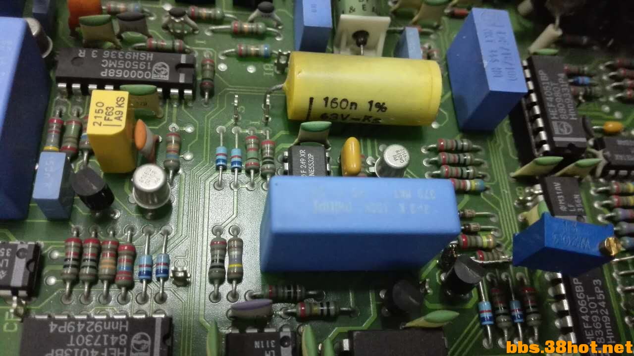

如题,前段时间发现我的飞利浦台表测直流电压时,表笔正反接电压不一样,可能是积分电容不行。原电容是0.16uf,这个容量比较难找,能换成0.22uf吗?故请教一下大家,麻烦解答一下。就是图上黄色的。
发表于 2016-1-17 23:35:27 | 显示全部楼层
这个电容好像基本不坏,你最好拿下来用电桥测量一下.
 楼主| 发表于 2016-1-17 23:44:20 | 显示全部楼层
坏应该没有,会不会性能下降?
发表于 2016-1-18 00:36:57 | 显示全部楼层
翻转误差貌似是基准电容的锅吧?
发表于 2016-1-18 02:49:12 | 显示全部楼层
正负电压不等这个比较正常,不能完全就说是积分电容的问题
AD的线性也有影响.
部分表在校准的时候会对负电压也做一次校准.
也就是说,正付误差还有两个情况会造成:线性,负校准值失效.
电容性能会不会下降不好说,也有可能受潮而影响,所以喊你用电桥量一下而不是用电容表.
发表于 2016-1-18 07:59:34 | 显示全部楼层
积分电容对容量并不是最敏感的指标(但是UT71C上换不同容量的积分电容的确不行)。
积分电容最关键的指标是吸附效应,说白了就是它吃进多少电荷,就必须吐出多少电荷,这样才是最好的积分电容,这个指标比较好的是云母电容,但是它很难有大容量的,再就是CBB了(据说现在有种NPO电容很给力?)电容除了介质材料上的选择以外,耐压越高吸附效应就越小。

这种现象是要校准了  不是电容问题   整流档正测  跟反测是有一定误差的  需要校准才能消除

表笔正反接电压不一样,相差多少?

积分电容要求不低,所以个头比较大,耐压高,正常情况下损坏少,也不排除受潮等影响,大厂设计的表一边都比较严格的考虑这个电容的品质问题,可以说在同样的封装下你很难找到性能更好的。小厂的是处于成本考虑这个不说。积分电容的容量会影响到积分时间,所以不建议用容量差别太大的电容。
 楼主| 发表于 2016-1-18 15:18:12 | 显示全部楼层
goodhot 发表于 2016-1-18 10:02
表笔正反接电压不一样,相差多少?
测10v基准,正接9.99938,反接10.00193

发表于 2016-1-18 15:39:59 | 显示全部楼层
tj00 发表于 2016-1-18 15:26
请教一下,0.16换成0.22的话是不是读数时间要长?还有另外影响吗?如果时间长,长多少呢,谢谢
不知道,积分电路只是做充电和放电,所以要求积分电容漏电小.
积分式AD可以根据设计者的思路有所改变,更改了电容的大小可能对积分时间有影响,也有可能没有.
如果你没有厂家图纸和设计原理最好不要换太大的.
但我发现厂家在选件的时候对电容的精度要求不高,好像这种电容有采用5%的,我觉得0.22偏大了,0.15也是常用值,和0.16更接近,你不如试一下.

这个差距有点大了,六位半的表了,要先排除热电势的影响(表笔短路归零情况如何?)。人家既然设计成这样了,按理不应该是积分电容出问题才对。还有就是最近南方普遍多雨,是不是主板受潮了?(我这里室内湿度都可以达到95%以上,我都把仪表全部打包放入防潮剂收起来了)。

医生好,飞利浦PM2534的表,根据帖子调整了电位器https://bbs.38hot.net/forum.php?mod=viewthread&tid=14945&highlight=PM2534
然后读数正反就不一样了

如果是积分电容出问题,首先会表现在线性上,并且是非常明显的。还有就是多次测量,每次不一样。楼主所说的问题,基本该最后才考虑积分电容问题,个人估计是其它方面的。

那个帖子是我的,晶振的问题是PM2534/2535的麻烦事,如果跳的话需要换5M的晶振,然后在3V档测30mV,确保正反读数相差60左右,如+30/-30,或者+45/-15这种都属于正常。我校完以后反转误差还可以。

………那不用换啊。我是当时跳得厉害不得已换的。另外楼上的楼上我说错了,应该是300uV而不是30mV。一般比较难获得准确的300uV,所以我用电阻搞的。

看bob pease一篇文章有介电吸收系数测试,云母电容不够好,聚四氟乙烯是最好的,聚丙烯的次之,np0的特性有点不一致,有的和pp差不多好,有的挺差
