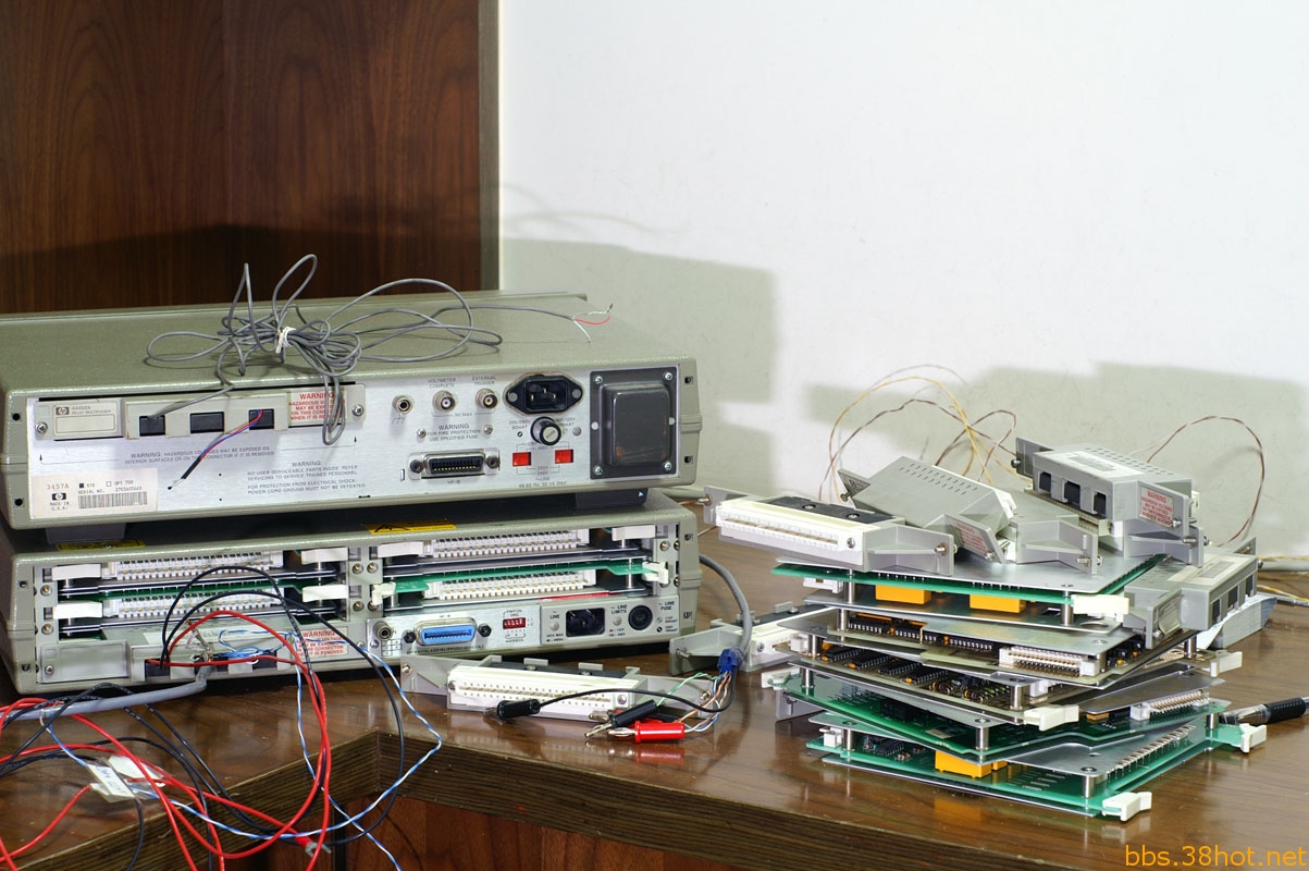

以前HP公司还有一种解决方案是用万用表加上扫描器(HP3488A)利用计算机程序控制来完成,典型的应用是3457A+3488A+GPIB测试系统。
3457+3488 太奢侈了吧,3457A 本身就内置一个扫描器接口,可选 8 通道 2 线/4 通道 4 线/2 通道电流的扫描器 44491A,或 10 通道 2 线干簧管继电器扫描器 44492A,不需要 3488 也能扫描测量的 --- 如果说 34970A 是内置 6.5 位万用表的扫描复用器,3457A 就是内置扫描复用器的 6.5 位万用表
发表于 2011-12-20 18:47:25 | 显示全部楼层
可是HP 44491A/44492A的存世量不多呀
